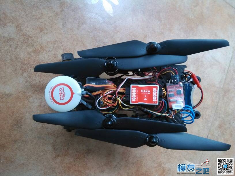

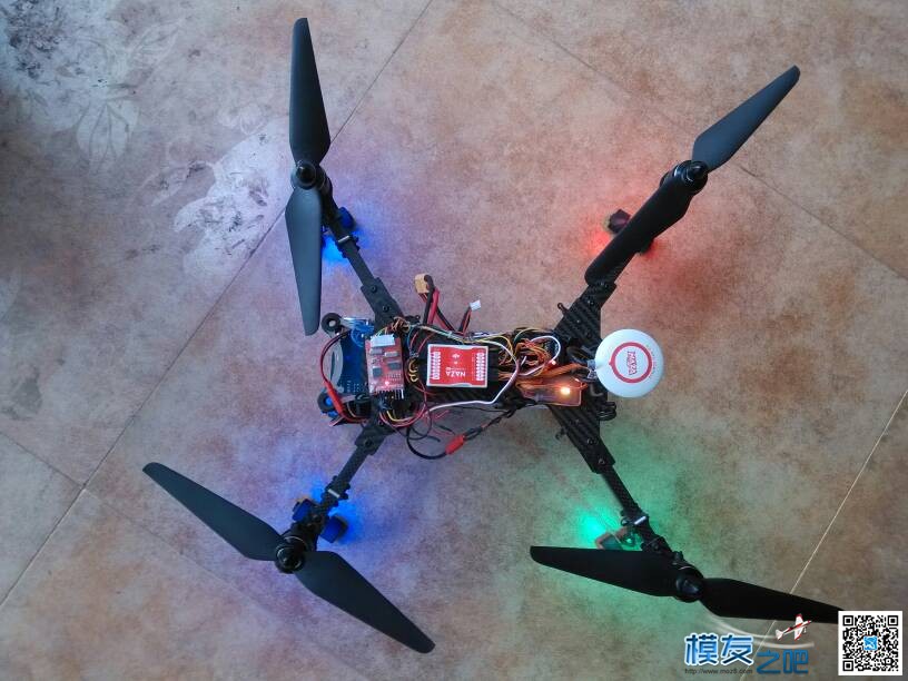

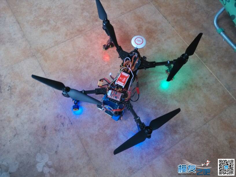

新组DH410,折叠机架重228克,全机重量1430克,巴毅4s 5400ma轻松上20分钟

发表于 2016-1-5 15:59:12 | 显示全部楼层
机机漂亮看看我的DH410 机架,DHJ338,DH06,DH是,DH1 作者:15280370064 8293
发表于 2016-1-5 16:22:11 来自手机 | 显示全部楼层
机架不错啊wechat:lang_wechat_threadmessage
 楼主| 发表于 2016-1-5 16:23:48 | 显示全部楼层
武杰杰 发表于 2016-1-5 16:22 看看我的DH410 机架,DHJ338,DH06,DH是,DH1 作者:panhuineng 5443
机架不错啊
必须的,超轻
花了不少心思  发表于 2016-1-5 20:42
发表于 2016-1-5 16:54:46 | 显示全部楼层

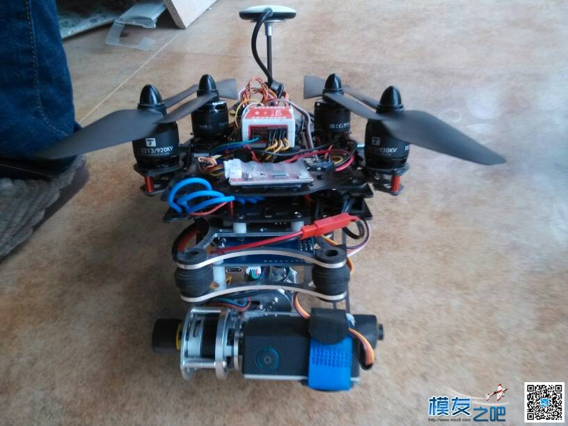

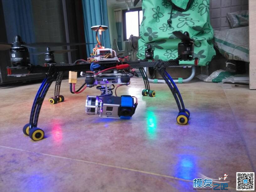

啥云台,好用不?
 楼主| 发表于 2016-1-5 17:57:27 | 显示全部楼层
大板 发表于 2016-1-5 16:54 看看我的DH410 机架,DHJ338,DH06,DH是,DH1 作者:panhuineng 9245
啥云台,好用不?
轻量云台,还可以
为什么不说巴毅电池不错哈哈,狗日的巴毅是狼的朋友哈哈  详情 回复 发表于 2016-1-5 19:07
发表于 2016-1-5 19:07:13 | 显示全部楼层
panhuineng 发表于 2016-1-5 17:57
轻量云台,还可以
发表于 2016-1-5 20:54:04 | 显示全部楼层

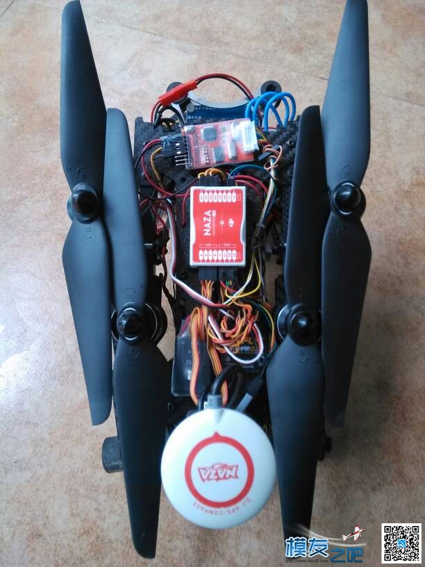

楼主说说安装使用机架的感受。
发表于 2016-1-5 21:31:53 | 显示全部楼层
走线看着不利索,干净啊
发表于 2016-1-5 21:58:38 | 显示全部楼层
1430克也能飞20分钟吗
发表于 2016-1-5 22:57:35 | 显示全部楼层
巴毅电池不错机架不错
发表于 2016-1-5 23:12:06 | 显示全部楼层
有空把上面的线整理下,感觉乱乱的
发表于 2016-1-6 00:09:48 | 显示全部楼层
我用猛禽450机架跟你同样的配置既然有1600克,无语
 楼主| 发表于 2016-1-6 08:06:48 | 显示全部楼层
我的还可以减重100g
发表于 2016-1-6 09:13:25 | 显示全部楼层
线太多太乱,去掉几米的线 还能提升 估计
发表于 2016-1-6 10:04:04 | 显示全部楼层
巴毅电池真实不错性能带劲看看我的DH410 机架,DHJ338,DH06,DH是,DH1 作者:majianjun 7811 看看我的DH410 机架,DHJ338,DH06,DH是,DH1 作者:majianjun 5061 看看我的DH410 机架,DHJ338,DH06,DH是,DH1 作者:majianjun 6121 {:1_12:}{:1_12:}{:1_12:}一直在用
发表于 2016-1-25 09:15:51 | 显示全部楼层
也有个DH410机架,就是空间小装配走线比较痛苦,有次折叠还差点把条电调线绞断。
发表于 2016-1-25 12:20:46 | 显示全部楼层
总重量多少?
