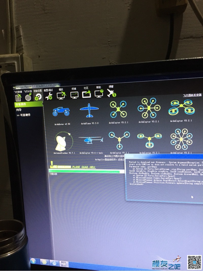

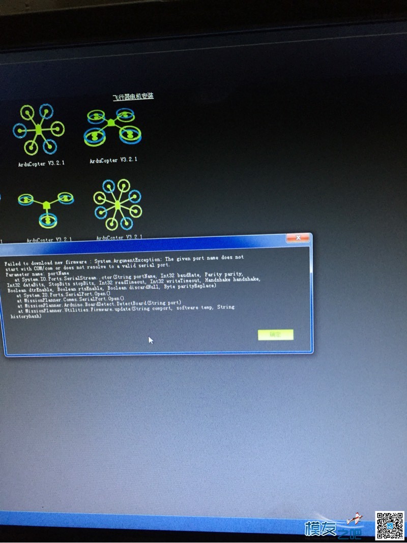

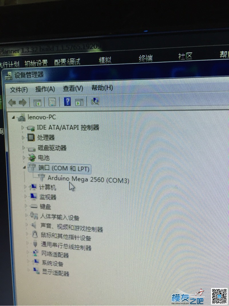

刚到手,一台电脑无法装apm驱动,用了另一台,可以装驱动com3,而无法刷固件

请手动下载固件   目前没办法连接到apm官网下载固件了 要翻墙下载

搞定,原来是因为服务器在国外,国内的网络很难连接上服务器,进入网站下载了固件之后,用本地烧写进去

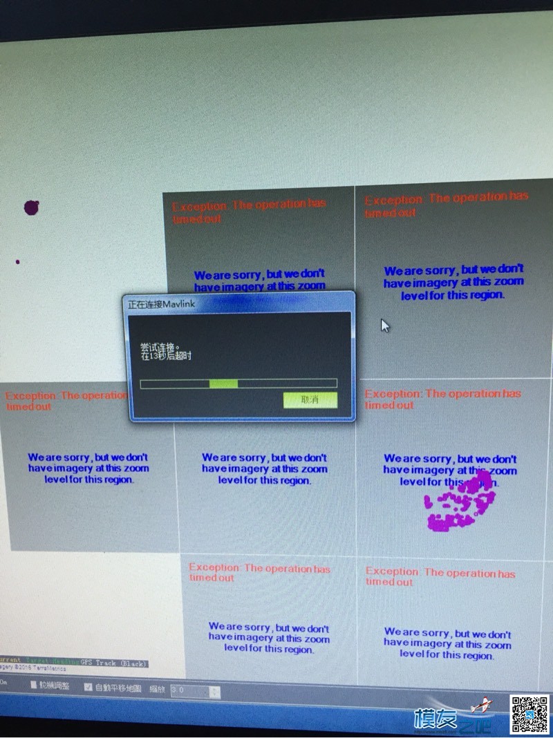

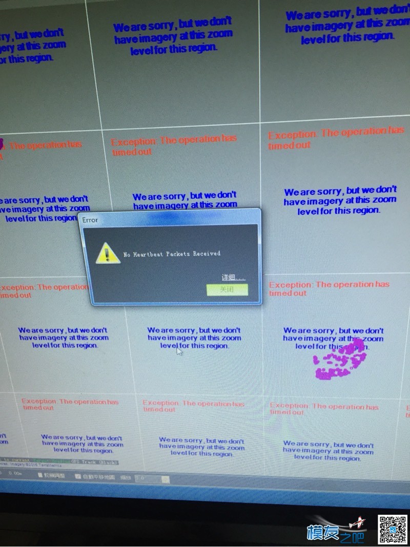

怎么现在连接地面战出现这个

刷好固件后关闭地面站  飞控断电 重新连

刷好固件后关闭地面站  飞控断电 重新连
木有用,我在搞一下,都尝试下,重新刷固件

搞定,我还是用本地固件刷一下,,然后加载3.1的固件,就可以
