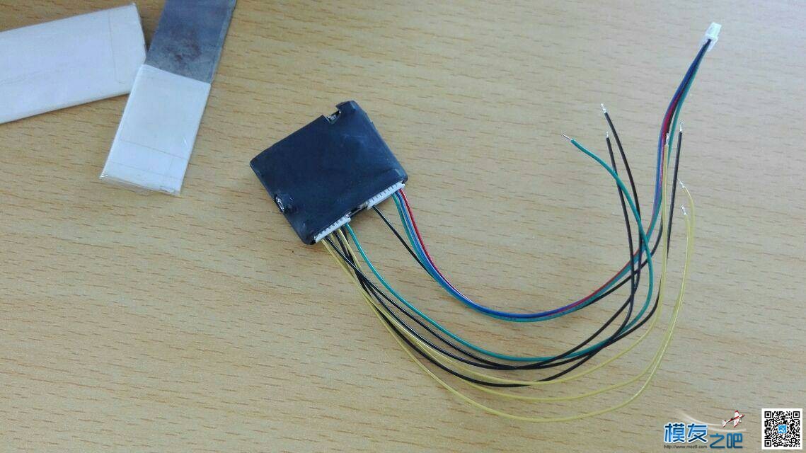

正题,社区赠送的playuav osd,狼哥挂在了商城,一开始就关注了,感觉这个osd页面简洁,mini osd太乱 真心受不了~mini 改供电弄烧了就在论坛买了个。

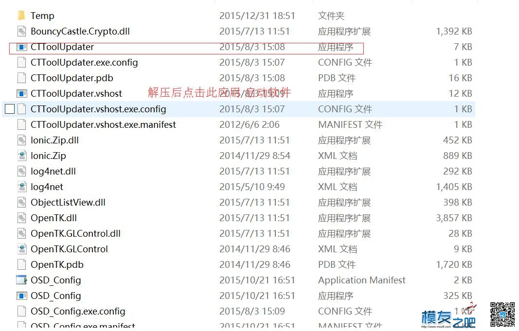

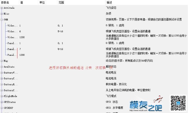

简单做了些图~有些数值是默认的所以不用管他,osd的tx接飞控rx.rx接飞控TX 其他对照就ok了。还有就是视频输入 输出 接好。这里主说软件。软件可以去playuav社区下载 这里就不提供了。
固件更新周期比较长,如果是最新固件更新貌似更新不了???
默认就是pal吧,如果不是手动更改。

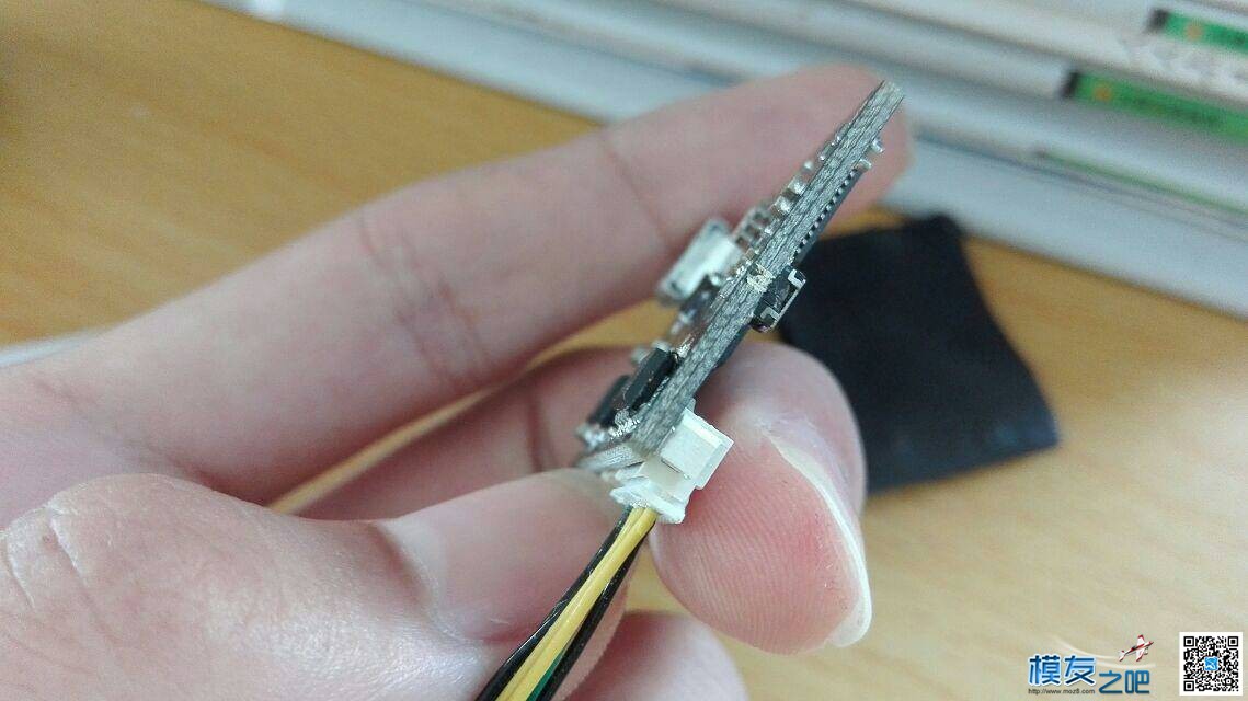

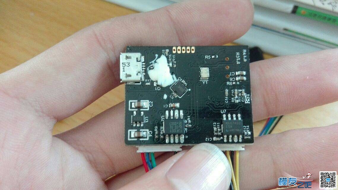

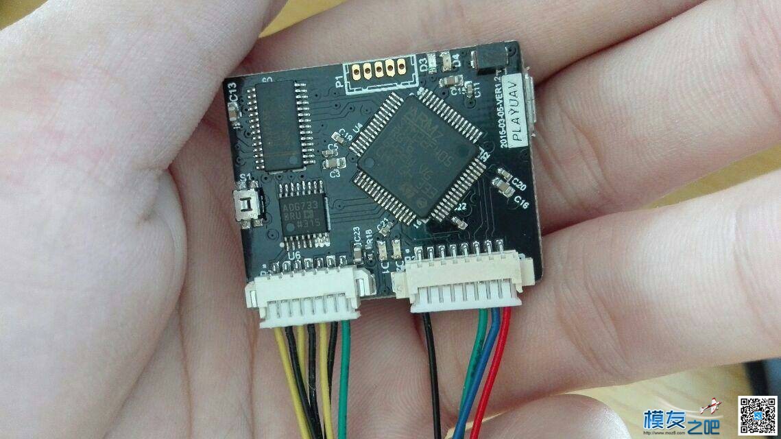

产品图 六层pcb硬件堪比apm了
不过我收到的按键开关是有点问题的 按点短了 只能用尖锐东西去捣 才能重启。
我发现这款osd,不接相机跟不一样的,接了就是显示调整好的,不接就~
在飞控启动好后就获得数据了,不获得检查接线,重启osd 具体说明书可以去社区下

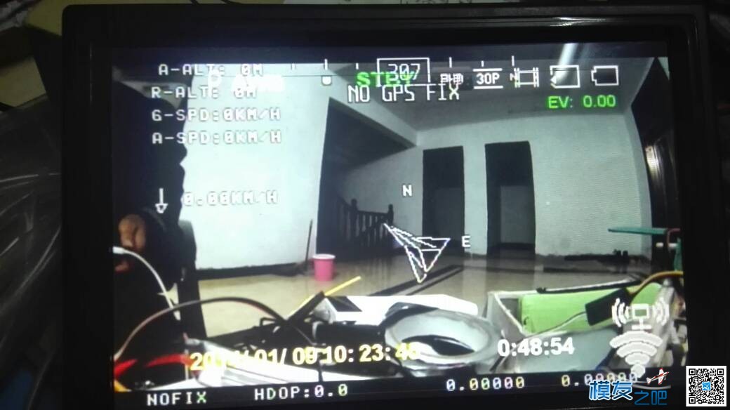

 楼主| 发表于 2016-1-3 17:42:03 | 显示全部楼层
我调整好的页面
playuav osd使用教程 飞控,固件,zyplay使用教程,弹弹play ios 作者:飞行少年 2003
playuav osd使用教程 飞控,固件,zyplay使用教程,弹弹play ios 作者:飞行少年 8231
