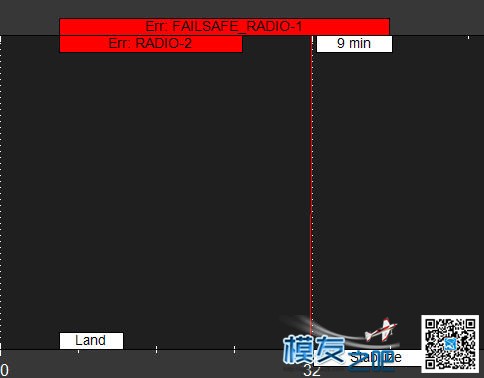

接受机的线突然断了,  GPS又没有定位,那么直接 LAND (着陆)

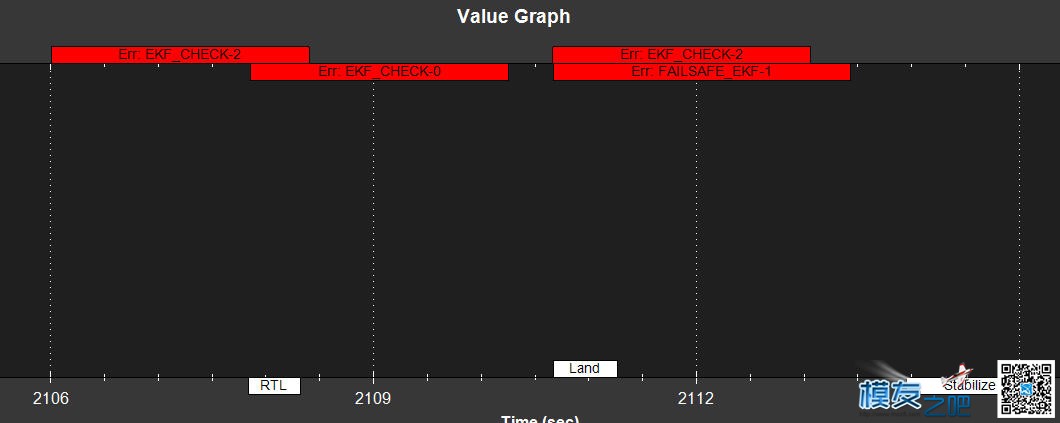

  “回家“ 过程中,遇到罗盘错误,直接 LAND

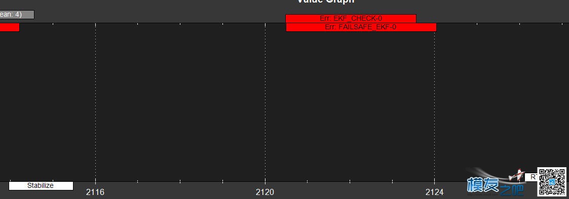

自稳模式下遇到罗盘错误, 不改变状态
(合理,你在玩自稳,罗盘错误不影响你)

很有用的测试结果,多谢分享。不过失去遥控又失去GPS后飞控的动作是可以设置的。可以选择保持定高或者着陆
