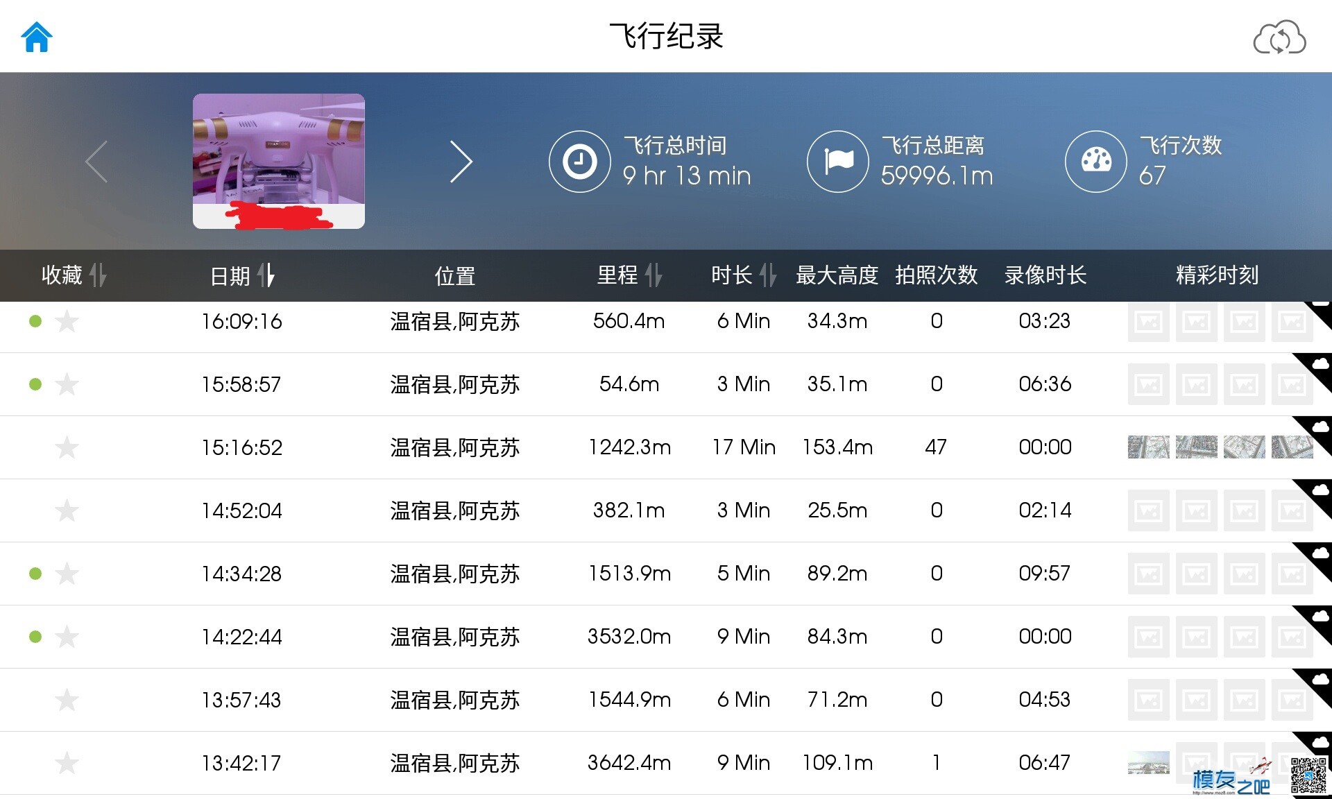

航拍追求的是画面的稳定,其次才是续航时间,一般航拍保证15分就够用了,时间越长相应的动力等各方面投入越大,没有特殊要求没必要追求时间要多长,先把效果搞出来,没效果1个小时也是白搭。越大的机子对震动平衡等要求越高,调试云台也最费时间精力(云台减震球和机架震动的适配就要实验很多减震球),这也是为啥商品鸡贵的原因了。一个架次一次性飞40分也是很累没有必要的,如果是正常航拍15-20够用了,电池大了成本高充电器投入高充电也是个事,高电压大容量电池车充是不现实的,外拍还要备个发电机要不就是好几块电池事先充好,大机子携带也很不方便。真要飞的久,飞跃机架就得排除,太重了,淘宝有650轴距很轻的方管碳纤机架和定制电机,空载飞40-60分,负载gopro也就在30-40分之间。最好还是考虑清楚自己的实际需求,以及相应的投入有没有必要,挂狗的航拍效果其实很一般,鱼眼镜头在后期矫正就会损失画质,运动相机主要是拍摄近距离的运动画面清晰度很好,远距离对焦就差点,我也是一直用gopro4航拍,地面很清楚,空中远景总柑橘差点,后面入了精灵狗被彻底抛开了,就地面拍摄用狗。精灵3的优点就太多了,看着像玩具一样,但相机参数可以实时在手机上调整,遥控直接拍照或录像,没有鱼眼,对焦无限远,绝对比狗适合航拍,零下5/6度飞17分,常温五分温柔飞极限在20分以上。 水贴一枚,关于续航时间的 电池容量,电机,左右 作者:AIbluecapf 9435
飞40分以上自组的机子投入超出精灵3很多了,光一个狗4银版盒装 2200左右 三轴云台1000-2000(看选择),杂七杂八算下来备上至少两块电池轻松过万。如果只是带狗航拍有那个钱真不如精灵3方便实用,这也是精灵3为什么炸鸡有(操作失误不按安全规程造成的炸鸡占很大比例)却也依然很火的原因。
