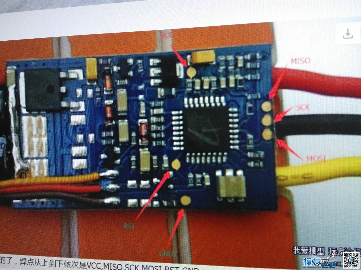

首先电调刷上高版本(13.2)的 BLHeli 才能支持两线更新,所以又要焊6根线累呀(参照下图)
(注意:此电调是老版 ztw蓝皮30A, 新版不一样)

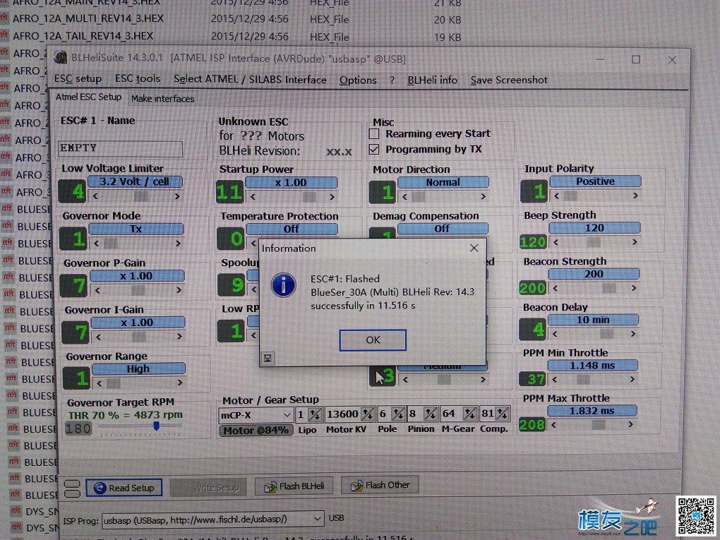

而后我选择更新固件 (这太方便了,以后电调可以在线更新固件了)
BLheli 两线更新实践 (单向电调变双向) 湖南长沙,在线,接口,制作 作者:payne.pan 1001
在更新固件的同时,更新bootloader, 以后就支持两线更新了
BLheli 两线更新实践 (单向电调变双向) 湖南长沙,在线,接口,制作 作者:payne.pan 8274
顺利刷机完毕

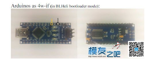

接下来用Aduino Nano  制作两线刷机器
找一个Aduino Nano,两线是如下连接的
BLheli 两线更新实践 (单向电调变双向) 湖南长沙,在线,接口,制作 作者:payne.pan 3402
Aduino Nano连接usb口,而后在BLheliSuite中给Aduino Nano刷上 4W-IF 固件
BLheli 两线更新实践 (单向电调变双向) 湖南长沙,在线,接口,制作 作者:payne.pan 9744
而后就可以连接电调了,只用两根线
BLheli 两线更新实践 (单向电调变双向) 湖南长沙,在线,接口,制作 作者:payne.pan 3093

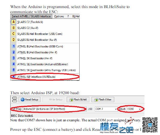

根据你电调单片机的类型选择, 此电调适 atmel 所以选下面红框
BLheli 两线更新实践 (单向电调变双向) 湖南长沙,在线,接口,制作 作者:payne.pan 9652
选择连接电调,提示15秒内给电调通电
BLheli 两线更新实践 (单向电调变双向) 湖南长沙,在线,接口,制作 作者:payne.pan 2918

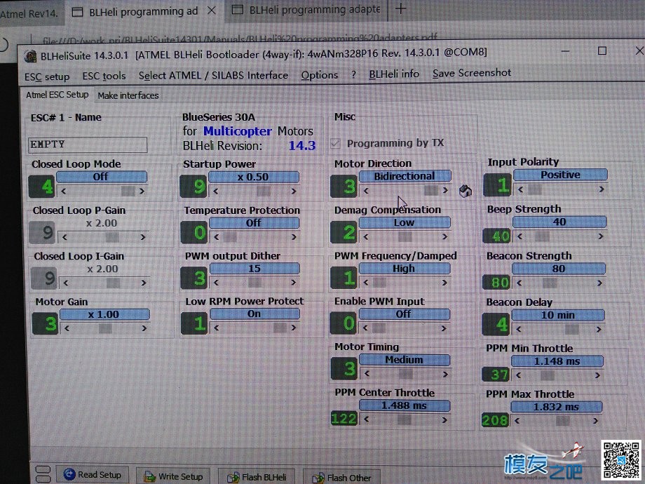

而后我把电调直接改成双向--- 成功了!
BLheli 两线更新实践 (单向电调变双向) 湖南长沙,在线,接口,制作 作者:payne.pan 1529
此后电调在油门中位才能初始化,而后随着油门的上下偏移,双向转动。
(注:此界面还有很多参数,我不太明白,希望有人指点或大家一起研究)
