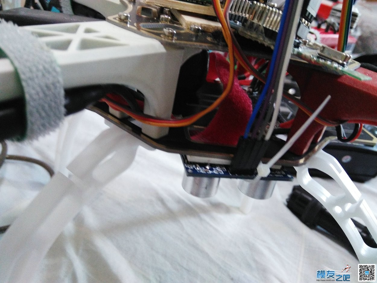

在给自制naze32装了蜂鸣器后,又来给它装声纳
买了两个贵的10多元的,还用不了,发现4元的HC-SR04 超声波传感器,就可以了
1)把声纳固定好,连线接好
给自制NAZE32装声纳 超声波,enable,飞行器,传感器,蜂鸣器 作者:payne.pan 5561 给自制NAZE32装声纳 超声波,enable,飞行器,传感器,蜂鸣器 作者:payne.pan 7121 给自制NAZE32装声纳 超声波,enable,飞行器,传感器,蜂鸣器 作者:payne.pan 4060
2)在cleanflight configurator 中 enable 声纳, 在sensors中观察状态
效果很好,把飞机上下移动,发现 sonar和baro 的状态比较同步, 数据也是正确了
给自制NAZE32装声纳 超声波,enable,飞行器,传感器,蜂鸣器 作者:payne.pan 2223 给自制NAZE32装声纳 超声波,enable,飞行器,传感器,蜂鸣器 作者:payne.pan 7868
3)在cleanflight configurator 的 mode 还要给 sonar一个位置
在室外飞行测试了,把飞行器在离地1米的位置,而后顺着一个飞行,飞行器的确保持了1米的高度。

补充接线图。

使用声纳定高,那原来的气压计是不是要关掉?
 楼主| 发表于 2016-1-12 08:13:38 | 显示全部楼层
不用去,设置飞行模式
baro   模式气压生效,  sonar 模式  声纳生效(3米以下)
两个都开,我就不知道了。
