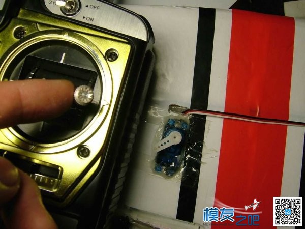

最近又看到有些新手不会连接舵机与舵面,比如“模型爱好者”就出现了舵面不在中立面
的问题。今天上个帖子,帮助帮助广大新手!舵机的正确安装  转载 模型,舵机,遥控器,理想状态,爱好者 作者:蚁王 3096

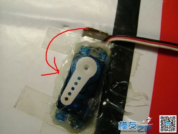

这是示意图,这是安装完的理想状态。
舵机的正确安装  转载 模型,舵机,遥控器,理想状态,爱好者 作者:蚁王 7406

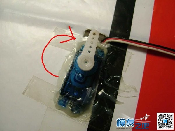

这是一个没有安装摇臂的舵机,现在教大家怎么确定中立位。
舵机的正确安装  转载 模型,舵机,遥控器,理想状态,爱好者 作者:蚁王 1352
先装上摇臂,用手掰动它,摇臂处于两边最顶点,并且角度相差不大,这就是中立点。
但为什么还会有角度差异呢?因为摇臂是通过齿轮安装上去的,避免不了有点角度的差异,
这是可以忽略的。

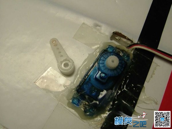

舵机的正确安装  转载 模型,舵机,遥控器,理想状态,爱好者 作者:蚁王 1914
舵机的正确安装  转载 模型,舵机,遥控器,理想状态,爱好者 作者:蚁王 3661
打开遥控器,接上电源,这时可以看到摇臂处于中立位了
舵机的正确安装  转载 模型,舵机,遥控器,理想状态,爱好者 作者:蚁王 9350

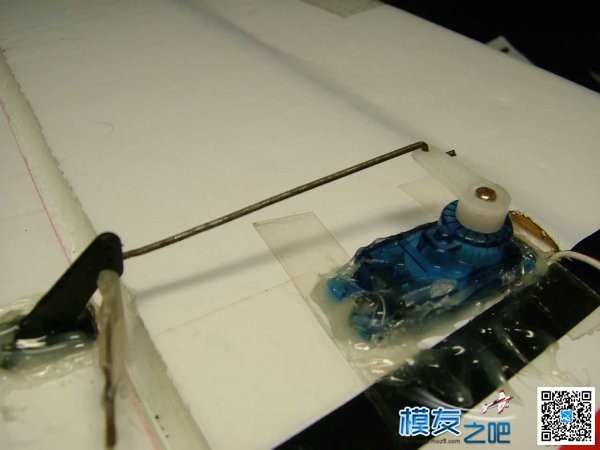

这是连杆,要弯成这个样子,便于安装拆卸
舵机的正确安装  转载 模型,舵机,遥控器,理想状态,爱好者 作者:蚁王 2550
就是这样子,插进去的
舵机的正确安装  转载 模型,舵机,遥控器,理想状态,爱好者 作者:蚁王 8550
螺丝拧紧
舵机的正确安装  转载 模型,舵机,遥控器,理想状态,爱好者 作者:蚁王 2962
连接拉杆与舵角
舵机的正确安装  转载 模型,舵机,遥控器,理想状态,爱好者 作者:蚁王 761

楼主两处错误,第一图中,舵角位置钢丝安装应该和副翼连接线位置垂直对齐,第二个是说明,中间的折弯不能用来调节长度,它的主要作用是降低舵机臂和舵角之间刚性,防止扫齿
