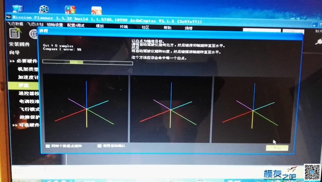

昨天因为老师的指导已完成其他设置现在出现了新的问题现在找教程找不到就是外置罗盘(GPS)无法校准 迷你APM 外置罗盘(GPS)无法校准 迷你 作者:296948729 3377 看这里没有那个白点点 迷你APM 外置罗盘(GPS)无法校准 迷你 作者:296948729 3193 迷你APM 外置罗盘(GPS)无法校准 迷你 作者:296948729 1298 迷你APM 外置罗盘(GPS)无法校准 迷你 作者:296948729 8083 这是GPS的外观

发表于 2015-12-29 09:30:11 | 显示全部楼层
建议检查有没虚焊,罗盘模块有没撞击过
发表于 2015-12-29 09:37:35 | 显示全部楼层
如果设置没问题就是罗盘坏掉了,我的也是这个情况,买来就是坏的!迷你APM 外置罗盘(GPS)无法校准 迷你 作者:小冰 7137
发表于 2015-12-29 10:11:18 | 显示全部楼层
你的主控没找到罗盘,小窗口中应该有错误提示。
1、检查GPS和主控的连接线是否有断线
2、检查GPS和主控连接的定义是否正确
3、检查是否能收到卫星
4、测量GPS的输入电压是否为5V,上面降压模块输出电压是否为3.3V

发表于 2016-2-14 00:10:35 | 显示全部楼层
检查一下罗盘线是否接对或松动gps输入线是否接反
