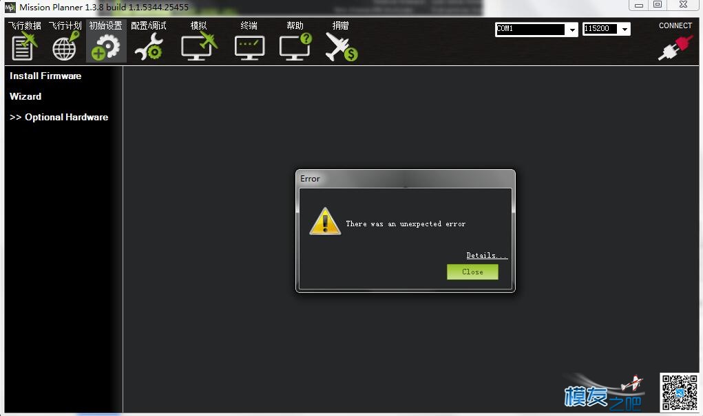

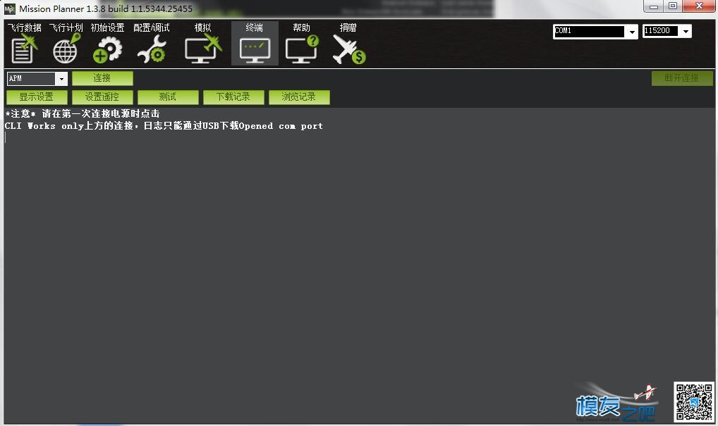

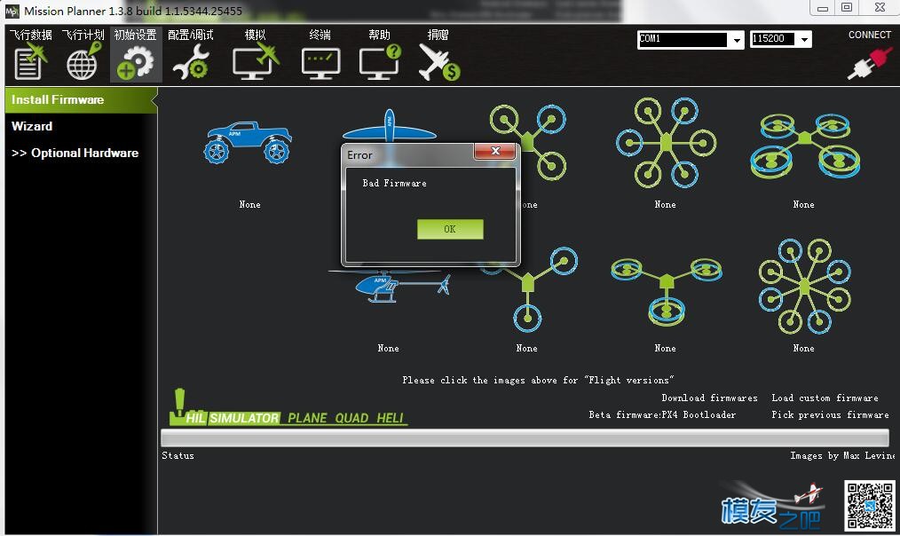

迷你APM无法刷写固件 迷你 作者:296948729 4095 迷你APM无法刷写固件 迷你 作者:296948729 4164 迷你APM无法刷写固件 迷你 作者:296948729 8479 迷你APM无法刷写固件 迷你 作者:296948729 6964
发表于 2015-12-28 08:55:20 | 显示全部楼层
COM口选错了,COM1 COM2是电脑保留自己要用的,
右击我的电脑--属性--设备管理,查看你的2560被分配在那个COM口。

 楼主| 发表于 2015-12-28 21:31:54 来自手机 | 显示全部楼层
右击我的电脑--属性--设备管理,查看你的2560被分配在那个C ...
谢谢老师  我知道原因了  昨晚太急  驱动没装好wechat:lang_wechat_threadmessage
