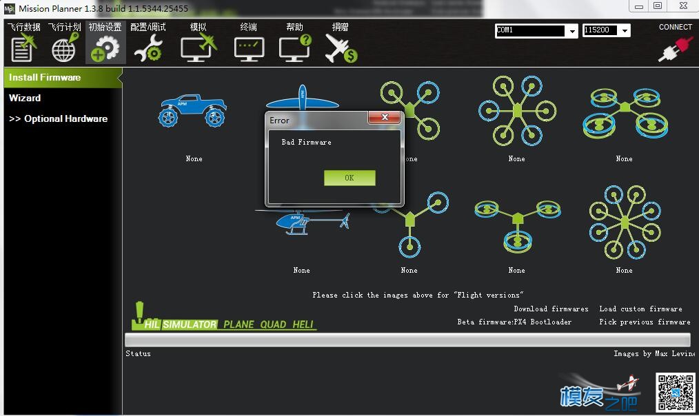

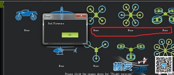

[求助帖] 泡泡老师求助 迷你APM刷固件提示坏固件怎么办啊老师
发表于 2015-12-28 02:56:54 | 显示全部楼层 |阅读模式
泡泡老师求助 迷你APM刷固件提示坏固件怎么办啊 老师 泡泡老师求助 迷你APM刷固件提示坏固件怎么办啊老师 固件,APM,泡泡老师 作者:296948729 671

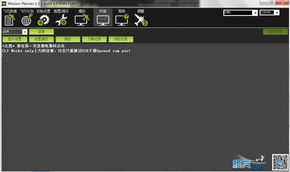

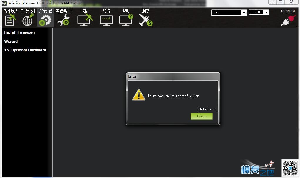

发表于 2015-12-28 12:30:49 | 显示全部楼层
泡泡老师求助 迷你APM刷固件提示坏固件怎么办啊老师 固件,APM,泡泡老师 作者:AIbluecapf 8891 固件都没加载出来怎么刷的上固件啊,正常加载是有最新固件版本号的
泡泡老师求助 迷你APM刷固件提示坏固件怎么办啊老师 固件,APM,泡泡老师 作者:AIbluecapf 6746
正常连接地面站最上面也会显示版本号,同时APM飞控3.2版本以上取消了终端命令,3.1.5及以下才可以用,PIX什么版本都可以用终端,建议先多看看论坛开源板块教程,确实学懂基本的调试

发表于 2015-12-28 20:15:10 | 显示全部楼层
正常连接地面站最上面也会显示版本号
发表于 2015-12-28 21:18:40 | 显示全部楼层
楼主..先到电脑硬体管理员, 看看2560 用的是那个com 口 吧 , 这情况是com 口不对或驱动没正确安装
