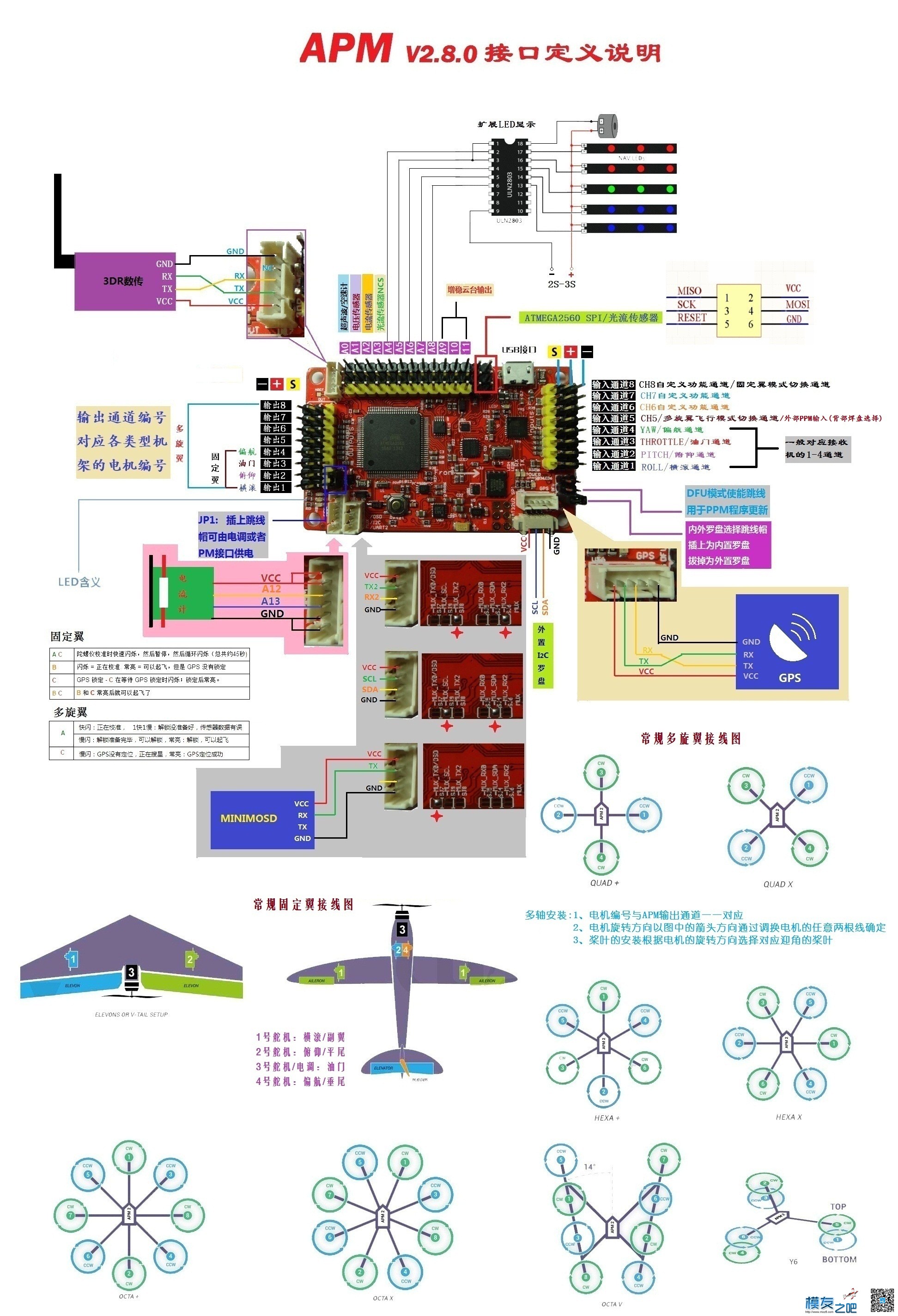

我的F450,用的APM2.8飞控,最近装上图传设备,可是飞控数据未检测显示在图传上,需要将APM联机电脑,图传设备上才看得到APM飞控数据,不知何故?通过论坛多处查找,说需要对OSD升级或者固件设置,从哪儿进都不知道,请教高手指点一二,感之不尽!

APM2.8需要在主板后面焊点选择输出OSD的,调参的软件可以发一个给你 mini OSD 怎么在电脑固件升级或者调试啊? mini,电脑 作者:AIbluecapf 6939

你没说你的APM是自带OSD还是外加OSD,APM飞控数据是要经过图传,前提是你要有OSD才行,这样OSD接收到APM飞控数据叠加到图像上,通过图传传回来,在显示器上就能看到了。

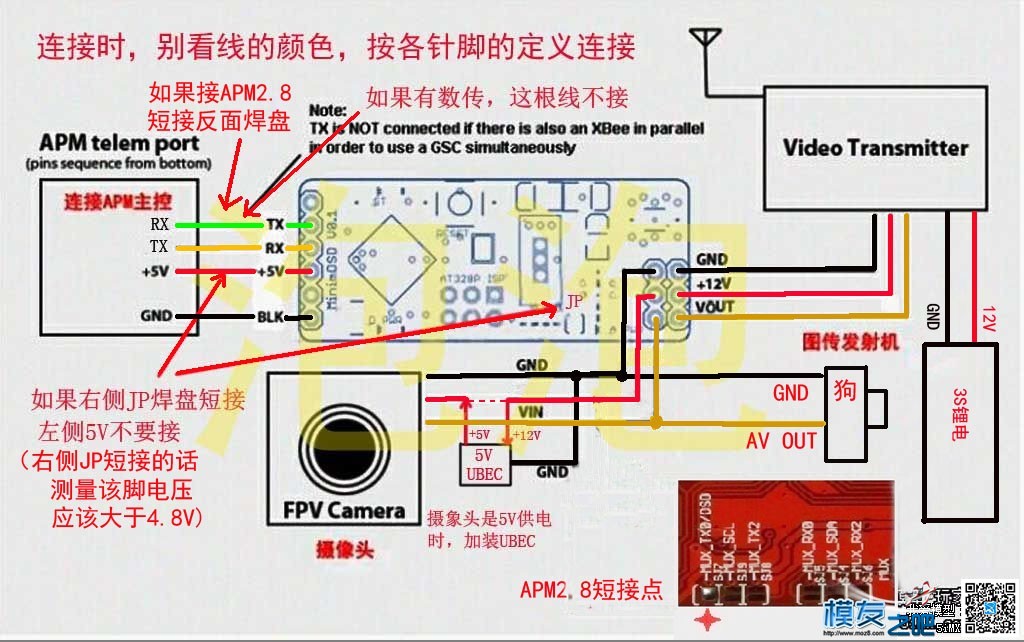

不是自带的,套宝买得55元,就1个电路板

我是买得miniOSD,就1快电路板,两边是插头的,OSD接的APM数传线上传输采集的。

找到图片了
这种OSD,先没上图
mini OSD 怎么在电脑固件升级或者调试啊? mini,电脑 作者:zhang8230 4242
