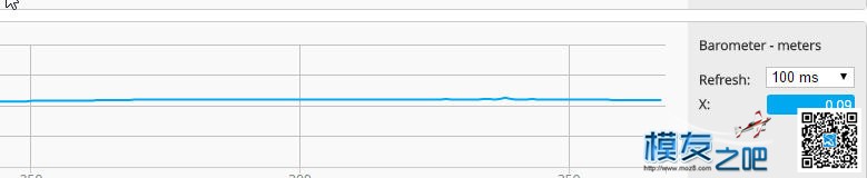

为何价格有这么大的区别,在cleanflight的sensor 看状态就知道了
无操作,BMP180的波动范围 正负1米左右
换廉价气压计,APM还可以降价几十元 气压计 作者:payne.pan 1307
而ms5611,可能在20cm内
换廉价气压计,APM还可以降价几十元 气压计 作者:payne.pan 9921
这就让我知道了为何 MultiWii定高波动很大,而 apm定高效果不错的原因 :  传感器差异。
飞多轴高精度定高还是要的,而对于飞固定翼BMP180应该足够了,所以不如APM出个廉价版,吧MS5611替换为BMP180,还可以便宜几十元呀! 但不知道 APM 固件支持否。
另外值得一提的是: MS5611虽然精度高,  但如果你把飞机突然上拉1米,MS5611不是突然就更新到上拉一米的位置,而是要过几秒,这就说明:定高,还是慢慢飞才稳当。
