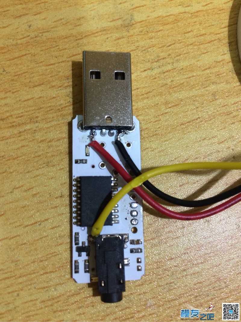

最近在论坛和一位朋友碰巧说起了无线模拟器  说好教他怎么弄也给忘了 。
教一个也是教 教十个也是教 索性发个帖子 给想把模拟器改成无线的朋友以参考
准备工作   模拟器加密狗一只    支持G4就可   淘宝上的8in1就可以  22合一更好
                PPM接收机一只
                杜邦3P
无线模拟器制作教程 让模拟飞行更加畅快 模拟器,接收机 作者:突突 8899

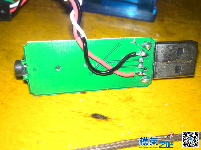

引出VCC  GND   用来给接收机供电
无线模拟器制作教程 让模拟飞行更加畅快 模拟器,接收机 作者:突突 937

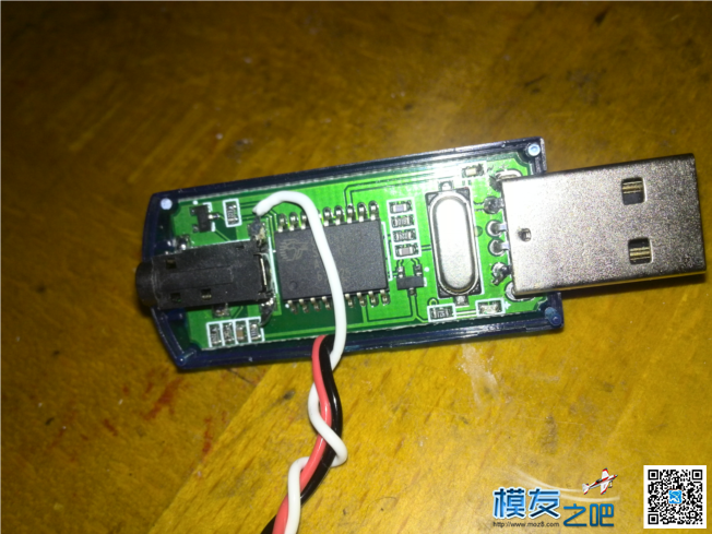

信号线焊接到这个触点
无线模拟器制作教程 让模拟飞行更加畅快 模拟器,接收机 作者:突突 3581

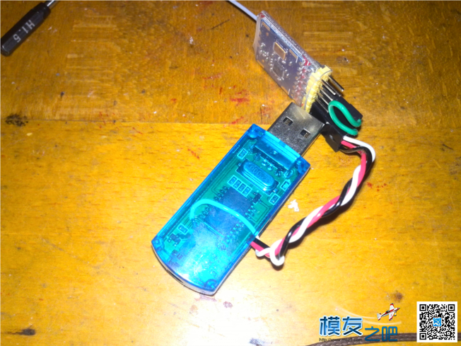

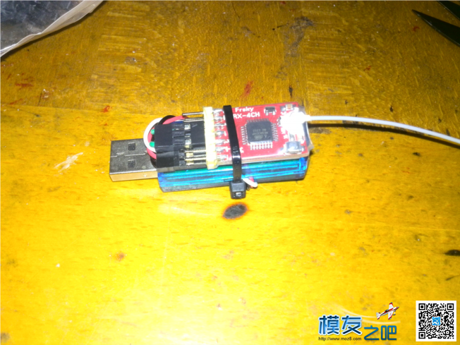

合盖 ....
无线模拟器制作教程 让模拟飞行更加畅快 模拟器,接收机 作者:突突 4862
整理走线 固定  ..     完成了 .
就是这个样子
发表于 2015-12-25 06:36:38 | 显示全部楼层
好东西,接收机是2.4的吗

和接收的线怎么接,可以详细点吗?
 楼主| 发表于 2015-12-25 07:09:30 | 显示全部楼层
735436345 发表于 2015-12-25 07:02
和接收的线怎么接,可以详细点吗?
一共就三根线啊  白色信号 黑色 gnd  红色VCC

好东西,接收机是2.4的吗
对的 是2.4G接收机
发表于 2015-12-25 07:10:28 | 显示全部楼层
tutuhxn 发表于 2015-12-25 07:09 无线模拟器制作教程 让模拟飞行更加畅快 模拟器,接收机 作者:我是大白 5684
接油门通道?
 楼主| 发表于 2015-12-25 07:11:25 | 显示全部楼层
PPM和SBUS一样 只接单根信号就可以了
