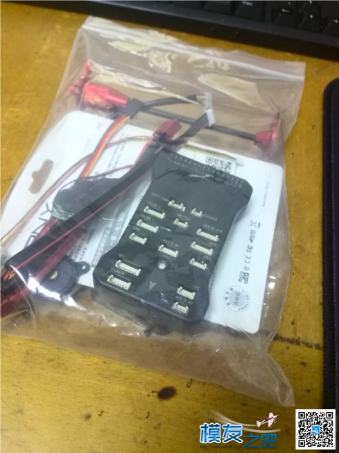

飞控的包装很简单 甚至说有点简陋 没有某家的PIX的华丽的包装 但是依旧藏不住他强悍的内心
杭州突突  乐迪 Pixhawk M8N【评测一】 穿越机,云台,图传,飞控,电调 作者:突突 9567
厂家想的很周到  电流计  GPS支架这样的小东西  乐迪都备齐了  一站式解决多轴核心部件
两块超级厚泡棉的3M双面胶 感觉了一下 在一些震动比较小的机架上应该可以替代减震神器

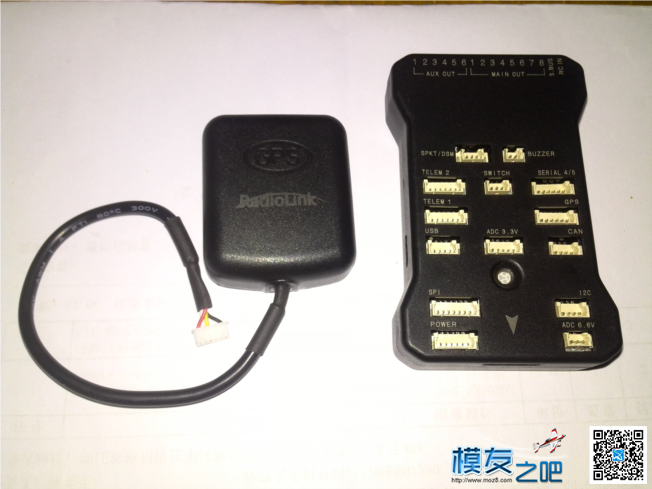

外观和市面的PIX 相比略有不同 稍显硬朗 外壳呈半透明状 很利于指示灯的观察
GPS使用了neoblox的主流M8N芯片 实际效果待日后装机测试 这块M8N没有整合罗盘 有点小遗憾 是乐迪对自己的罗盘太有信心呢 还是厂家的疏忽呢 我们拭目以待 杭州突突  乐迪 Pixhawk M8N【评测一】 穿越机,云台,图传,飞控,电调 作者:突突 5791
杭州突突  乐迪 Pixhawk M8N【评测一】 穿越机,云台,图传,飞控,电调 作者:突突 9287

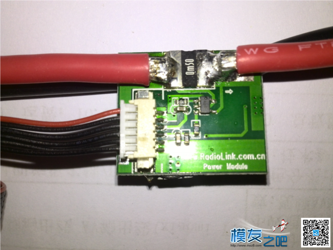

电流计的设计稍有不足 看图片可知   电流总左侧进入电流计 从右侧供电给其他设备 但是电流计的PIX供电接口却在左侧 希望厂家在这方面能有所改进 我是有处女座情节的人啊 ...

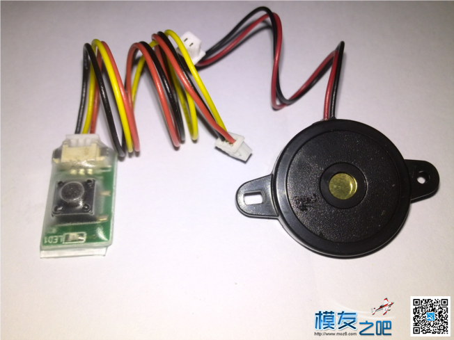

完全开关和蜂鸣器都尽可能做的很小 比较方面安装走线

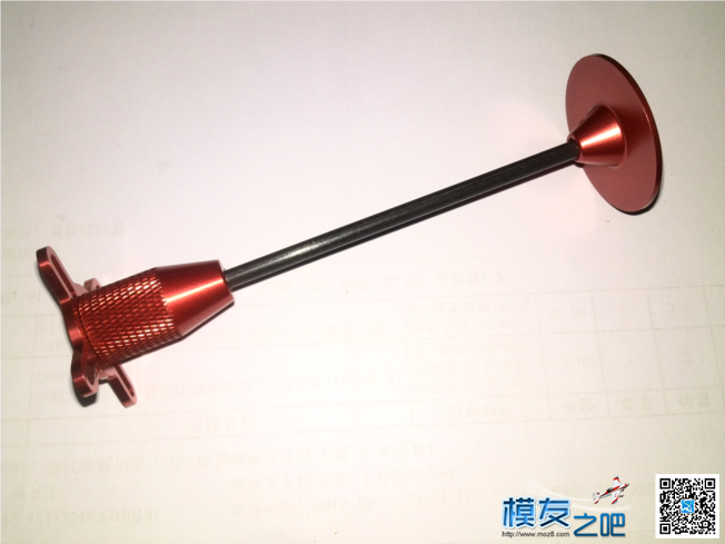

杭州突突  乐迪 Pixhawk M8N【评测一】 穿越机,云台,图传,飞控,电调 作者:突突 1150
GPS支架阳极化处理 非喷漆  喜欢 ~   这骚红色

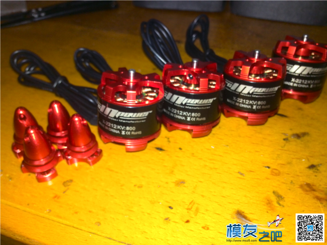

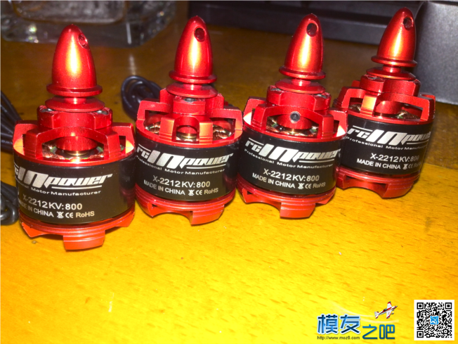

论坛牛币2800牛币兑换的致盈2212电机  可拆卸桨座设计  可更换自紧桨座  又是我大爱的骚红色  KV低了点 唉
牛币嘛 大家可以通过发帖 或者 回答技术问答的问题 还有精品技术贴 都会有牛币奖励 也可以通过出售二手物品牛币兑换的方式来获得牛币
提示各位 大家请理性获得牛币 请勿水贴 论坛是有规定的 水贴获得的牛币  一旦查证 作废处理   各位慎重!

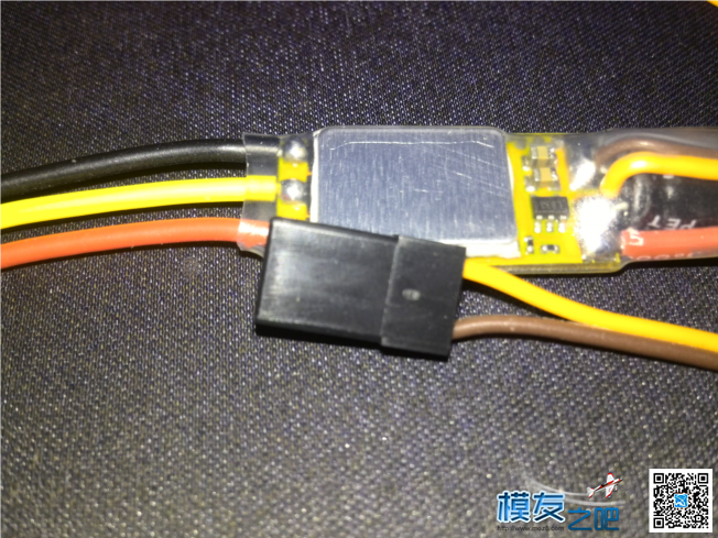

电调我使用了以为朋友送测给我的MINI 18A电调  大小大家对比一下3P的杜邦头就知道了  支持3-4s  18A 电流   无论是穿越 还是2 、 3 系电机的穿越机 都够用了 支持主动刹车 闭源
ST主控  做工一流  12块进口的mos决定他的稳定性  重要的是 算线材  才9g ...

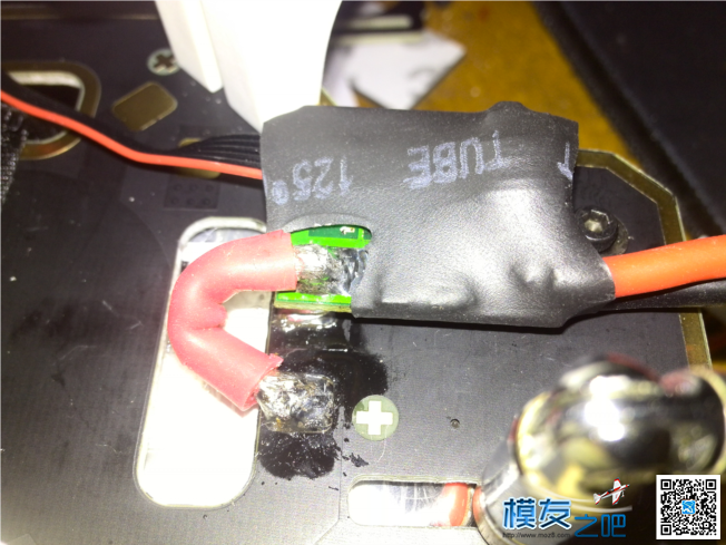

电流计小改了一下   负极焊到PCB上  正好在机尾 方便走线 顺便也改了XT60

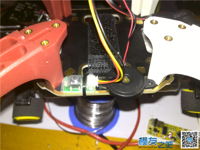

固定安全开关 蜂鸣器

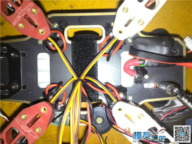

焊接电调电源线和图传供电线  用云台挂载钩 充当脚架

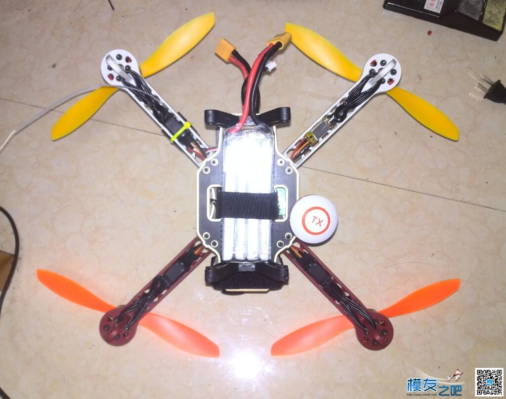

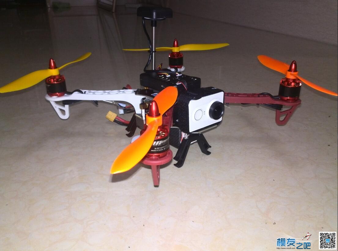

一次小改过后 确定了现在的样子
杭州突突  乐迪 Pixhawk M8N【评测一】 穿越机,云台,图传,飞控,电调 作者:突突 3646
杭州突突  乐迪 Pixhawk M8N【评测一】 穿越机,云台,图传,飞控,电调 作者:突突 2668
老僧我睡前夜观天象 希望明天是个好天气可以调试试飞  ...
配置 。
乐迪PIXHAWK + M8N + 电流计
F330
致盈2212 *4
8045 *4
小蚁
aomway 200mw
4S 4000
起飞重量1030G

小蚁硬挂效果如何?
