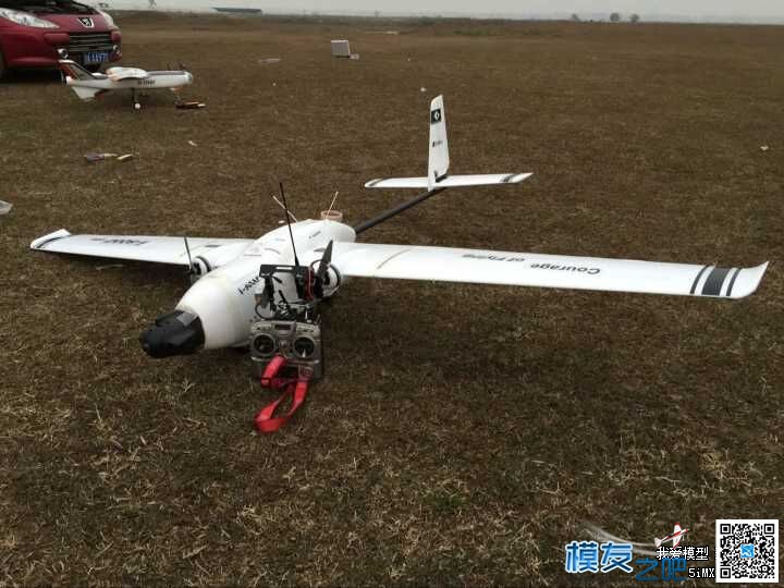

周末天气不太好 还是要首飞!
挂的双4S 10000 总容量20000
控制电单块3S 4000
双2814 900KV 电调铂金40A
飞控MFD AP果子 图传奥姆威1W
地面天线地线断了 所以没飞远

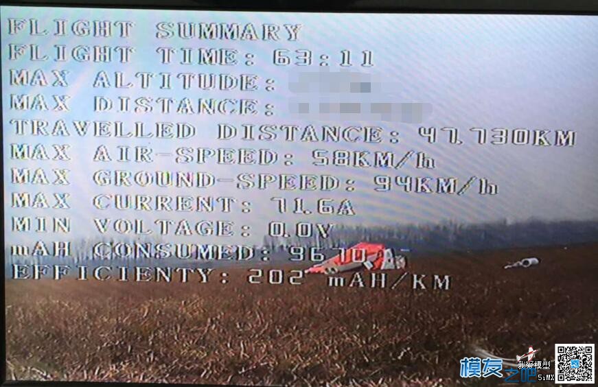

飞了一个小时 总航程50km左右

发表于 2015-12-22 09:12:50 | 显示全部楼层
飞的好远。
总重有多少?
发表于 2015-12-22 10:38:07 | 显示全部楼层
电池这么大,那得多重啊?

2w电池才能飞50公里呀?我也有ISO飞机,但装起没有飞过,APM飞控,2W5.8G图传。打算明天开飞了才给你报告!
看图是飞了一个小时 放了9000度毫安 还能飞一个小时  详情 回复 发表于 2015-12-24 15:01

你好,飞机机头嘿嘿的一块是什么,我也入了iso不知用什么摄像头好,
发表于 2017-5-1 08:34:37 | 显示全部楼层
巡航电流多少?
