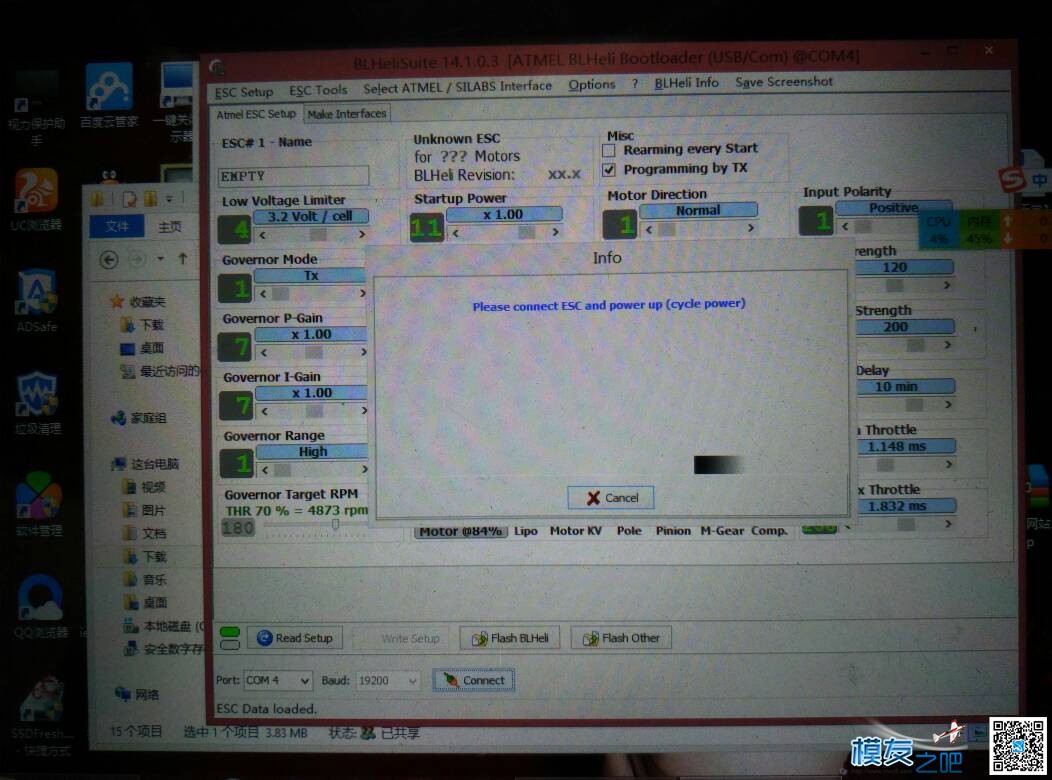

发表于 2015-12-20 19:11:04 | 显示全部楼层 |阅读模式
blhelisuite软件读取电调卡这里怎么弄?
求大神帮忙[快哭了][快哭了][快哭了]

发表于 2015-12-20 23:11:20 | 显示全部楼层
你刷的什么电调要讲清楚。刷电调要注意三点。一是接线要正确。二要根据电调的主芯片选择正确地参数。三烧写器要选择正确。
发表于 2015-12-20 23:38:37 | 显示全部楼层
15280370064 发表于 2015-12-20 20:43 谁知道这个怎么弄 电调,BLheli,谁知道呢意思,谁看谁知道 作者:hangmoyaojianch 3502
谢谢
啥电调,用啥刷

发表于 2015-12-21 11:21:27 | 显示全部楼层
只放一个图,怎么都不知道。
告诉怎么连接的,电调用的什么连接是飞控呢还是NANO呢,还是其他工具,这样才能对症下药。
如果是F3 直接接好电调,捅上USB在F3上面,打开BL的GUI 然后选择CF那个。再给电调上电,一切就解决了。
 楼主| 发表于 2015-12-21 12:06:19 | 显示全部楼层
ZG-fpv 发表于 2015-12-21 11:21 谁知道这个怎么弄 电调,BLheli,谁知道呢意思,谁看谁知道 作者:15280370064 4524
只放一个图,怎么都不知道。
告诉怎么连接的,电调用的什么连接是飞控呢还是NANO呢,还是其他工具,这样才 ...
CC3D 银燕bl usb链接
