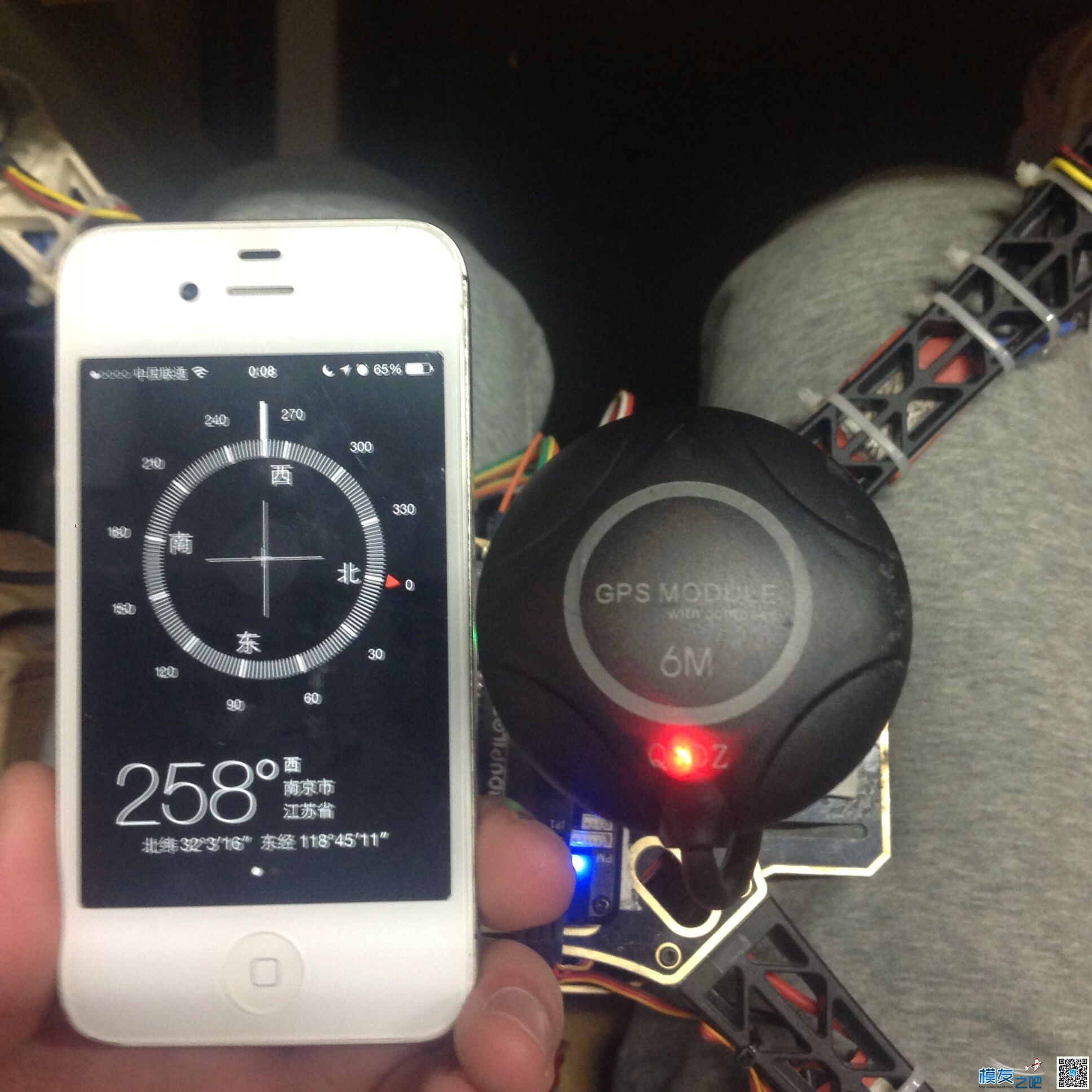

求解为什么APM指向西,MP上显示的是东呢,而且为什么飞机左倾屏幕上显示右倾,左右也是反的

是不是这个要校准啊
发表于 2015-12-17 07:59:16 | 显示全部楼层
罗盘安装螺钉拆下旋转180度固定
发表于 2015-12-17 08:19:57 | 显示全部楼层
校准罗盘时设置roll180  一看你就不认真看教程

能回来就行呗,搞太精准不好APM 6MGPS 罗盘 东西反向!! APM,GPS 作者:cyj169 921
发表于 2015-12-17 10:13:52 | 显示全部楼层
APM使用外罗盘的时候一定要使用 ROLL_180 呵呵!试一下!
发表于 2015-12-17 11:22:44 | 显示全部楼层
是的ROLL180就是将罗盘方向进行调换了,用地面站改一下后重新校一下就好了

发表于 2015-12-17 23:02:48 | 显示全部楼层
设置roll180  ,你也可以把gps反过来装!APM 6MGPS 罗盘 东西反向!! APM,GPS 作者:小冰 4292
