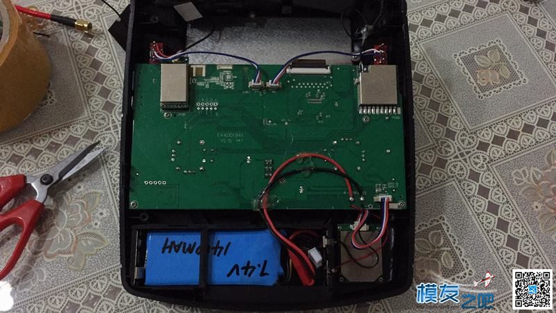

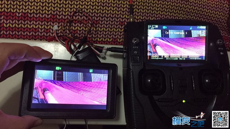

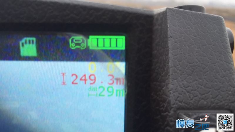

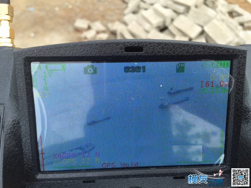

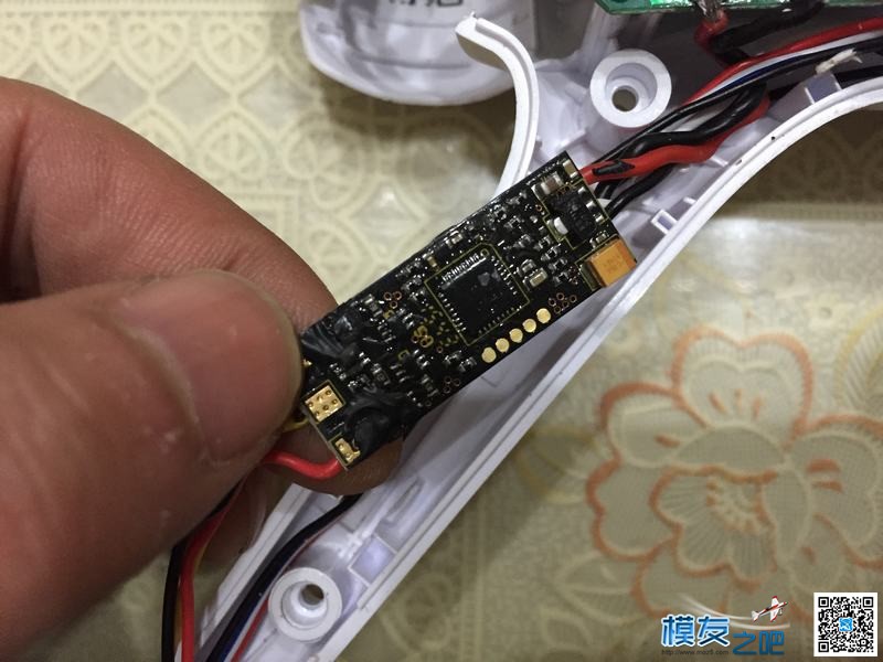

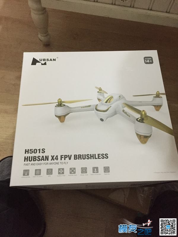

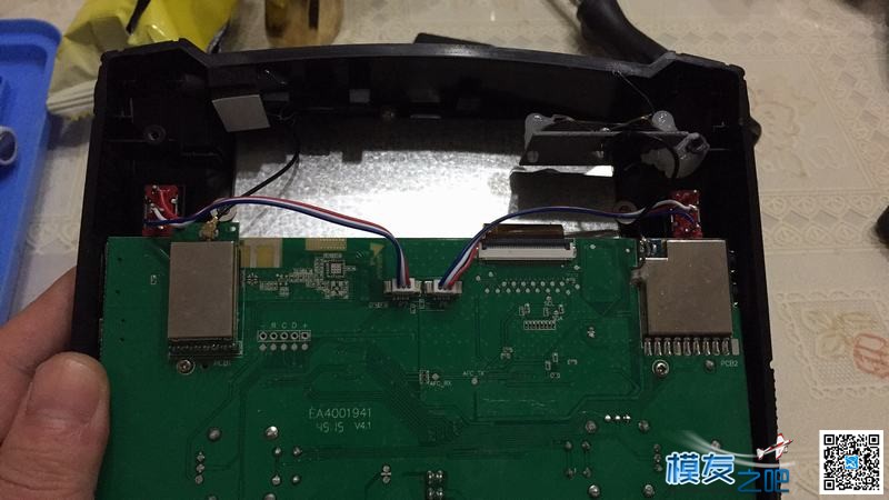

999买的,该有的都有了,主要图个方便,便于携带,出门就飞,休闲玩玩蛮好的,最让我诧异的是这个机子用的2s  2700电池 10C的,对,你没看错是10c的,居然可以飞18分钟,官方说是20分钟,带二级电压报警的,估计飞到自动低电降落可以20分钟。 这个小机原装不改动可以飞1200多米,我是改了小平板,轻松1200米,无雪花哦!到手就拆机研究了一下,放图,大飞鲨飞控,200mw图传,12a电调,1806电机,桨是非标准的,7点几寸的,遥控器也带gps模块,跟随模式很好玩。遥控器带AV输出,可以接视频眼镜,可惜限高250米,再高上不去了。当然有大神正在破解中

双菱天线是你自己加裝的,不會是跟機套件吧  ,  可否問一下你的這双菱天线是用到視屏的圖傅接收是嗎 ?
機主也下了不小功夫  ,白色的膠防度電,防走位  ,也有機殼 做了敝屏  ,這一些不會是廠方跟來的吧

都是原装的,原来双菱天线是遥控器内置的,我改了线外置,可以换其他天线了
