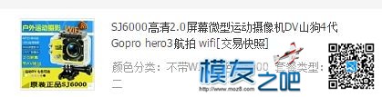

因为飞的时间不多,所以说不出太多的体会,这台飞机定点还可以、云台不稳定、图传在起飞前还可以,但起飞后画面只能看个大概,与相机上拍摄的没法比、山狗还可以,就是视场太大图像变形。

山狗
泡泡老师向您求教 云台,图传,飞控,四轴,泡泡老师 作者:rdpsd 1260
