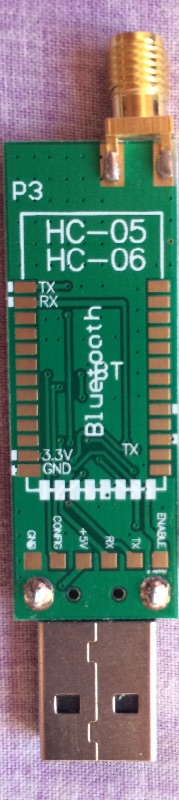

我的数传貌似后面预留了一些蓝牙模块触脚,我可以直接把hc05蓝牙模块焊上去吗?蓝牙模块右边那一排触脚有用吗?只用3.3v,tx,rx,gnd这四个脚吗?wechat:lang_wechat_threadmessage

发表于 2015-12-13 23:03:33 | 显示全部楼层
看看3.3v电压对不对 如果对的话 直接贴上去试试
不过 ...  貌似连了蓝牙 电脑想使用数传的话要断开蓝牙模块 不知道这个数传是如何处理的
发个购买链接
发表于 2015-12-13 23:43:14 | 显示全部楼层
要把蓝牙波特率改成67500
发表于 2015-12-14 06:58:22 | 显示全部楼层
xiaowang2183 发表于 2015-12-13 23:43 求助数传加装蓝牙 蓝牙 作者:useisbb 6601
要把蓝牙波特率改成67500
57600

 楼主| 发表于 2015-12-14 20:11:14 来自手机 | 显示全部楼层
不过 ...  貌似连了蓝牙 电脑想使用数传的话要断开蓝牙模 ...
谢谢!搞定啦!自认为很完美!
数传是一家我自认为很便宜淘宝店买的.wechat:lang_wechat_threadmessage

 楼主| 发表于 2015-12-14 22:53:41 来自手机 | 显示全部楼层
tutuhxn 发表于 2015-12-14 22:27
复制个链接看看 这个数传的板子很特别 我看看我也搞一个
求助数传加装蓝牙 蓝牙 作者:5232 7095 航模多旋翼那家买的,我买的433。这个板子确实很特别,教程的板子都没有预留.插电脑也能用(那个蓝牙设置的key端我没焊,我对电子完全白痴.)当时是看它算是最便宜的才买的,没想到赚了求助数传加装蓝牙 蓝牙 作者:5232 6881 wechat:lang_wechat_threadmessage
