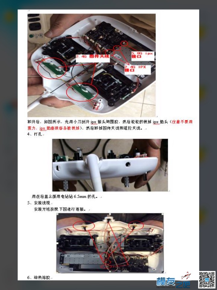

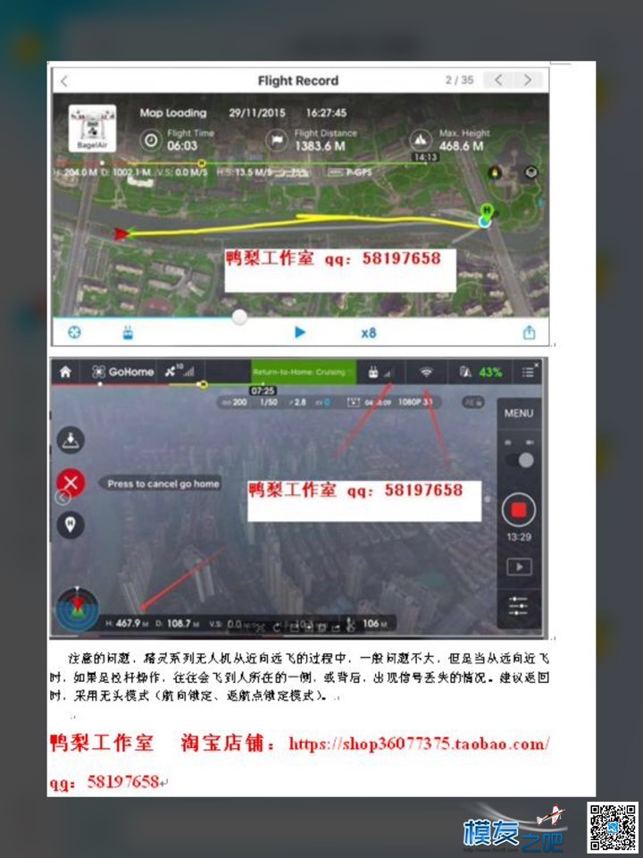

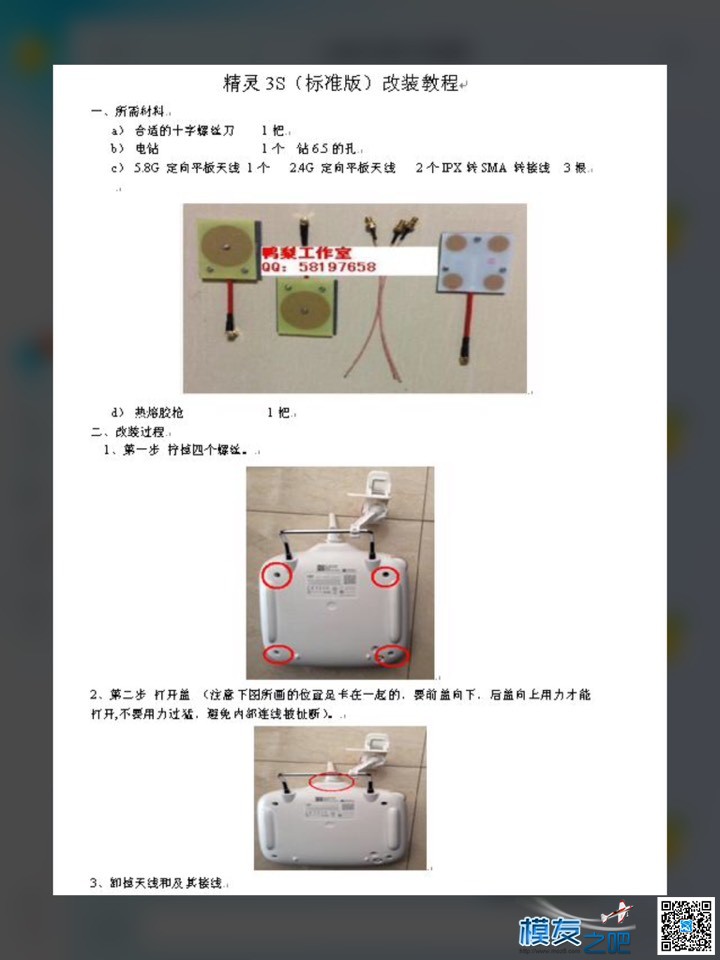

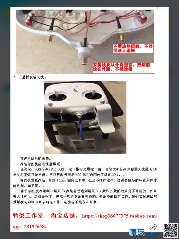

精灵3s 改装教程
精灵3s改装教程 大疆精灵3s改装,精灵3s 破解 作者:鸭梨 7895
精灵3s改装教程 大疆精灵3s改装,精灵3s 破解 作者:鸭梨 1647
精灵3s改装教程 大疆精灵3s改装,精灵3s 破解 作者:鸭梨 4920
精灵3s改装教程 大疆精灵3s改装,精灵3s 破解 作者:鸭梨 6355
