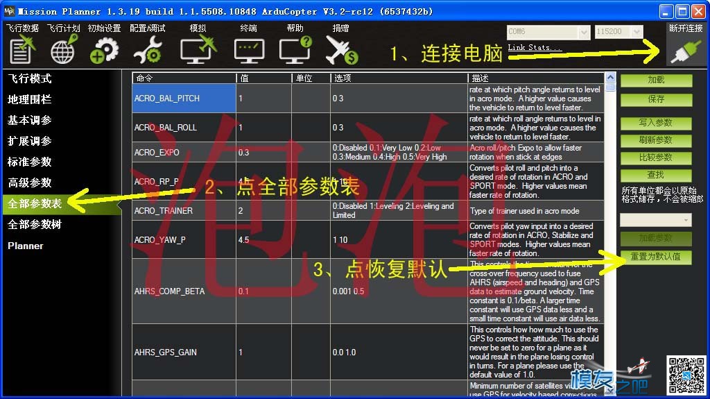

一天要回复N次,3.2以后的固件,恢复默认是这样操作的
新手apm连接问题清零 下面一直出数据 不停下来 APM 作者:泡泡 7288
