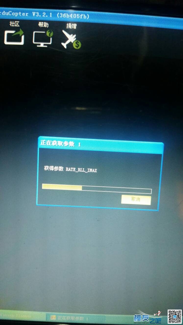

麻烦泡泡老师帮忙分析下这个什么原因啊?谢谢
apm连接地面站自检过不去 地面站,APM 作者:long76 5106
 楼主| 发表于 2015-12-11 15:30:05 | 显示全部楼层
有时候会前面那个就过不去,按复位走几个就停下了,按三次复位才能通过,进地面站不正常
apm连接地面站自检过不去 地面站,APM 作者:long76 4647
apm连接地面站自检过不去 地面站,APM 作者:long76 6717
apm连接地面站自检过不去 地面站,APM 作者:long76 4877
发表于 2015-12-11 22:13:38 | 显示全部楼层
拆了apm3.2.1装3.1.1试试。不要更新3.1.1

谢谢你的回复!但是问题肯定不在地面站!已经测试了!应该哪个芯片出问题了apm连接地面站自检过不去 地面站,APM 作者:long76 1153

你怎么确定是烧了?

谢谢!可以刷固件不能连接地面站肯定硬件有问题了!不知道哪里原因apm连接地面站自检过不去 地面站,APM 作者:long76 5539
发表于 2015-12-11 22:52:39 | 显示全部楼层
你先刷boot试试如果两个芯片都能刷boot就说明飞控没有问题。不会刷的话去找泡泡老师的《新手课堂,如何给修复或空板APM烧写 BOOTloader》
发表于 2015-12-11 22:58:40 | 显示全部楼层
或者是你找个好点的数据线再试试。不行的话就再找另一台电脑装上mp试试。再不行你还有好的apm吗接在电脑上试试。这叫问题排除法。最后就会找到问题出在哪里了。

谢谢!已经重新烧写2560和32u2了!

前几天已经搞定了,谢谢所以回复的!apm连接地面站自检过不去 地面站,APM 作者:long76 8637
