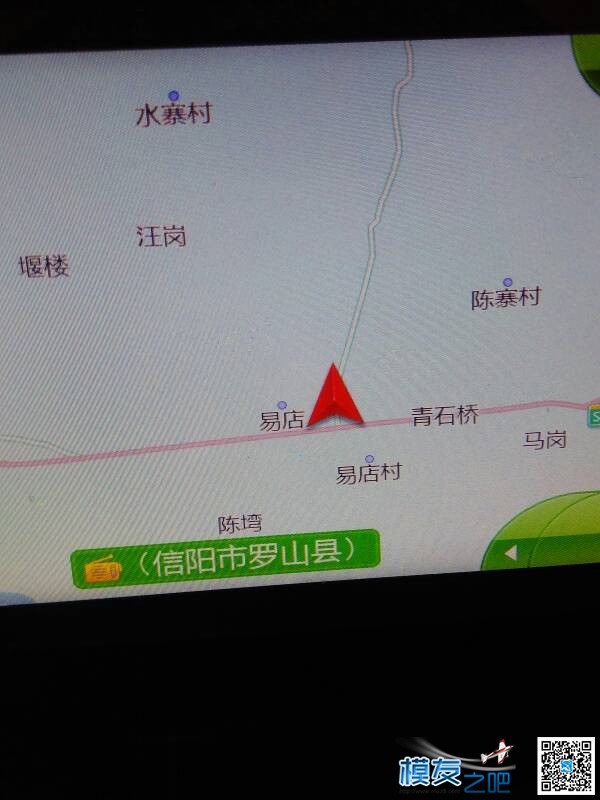

谁告诉我怎样把无人机图标显示在雪花屏上。具体如下图,不要地图也可以。目的是飞机离开视野,方便操作飞机。谢谢求各位大侠帮忙 无人机,app 作者:ls2255174 2089

这是数传的事,直接用地面站就好了

如果你用的是APM或者PIX,那就某宝搜APM或PIX 数传,现在还有蓝牙的,然后手机安装手机地面站PLAYUAV,现在安装不需要装插件了,具体步骤可以百度泡泡老师的教程,你会发现真的不难的!

雪花屏。。。我才发现你说的是雪花屏!雪花屏一般是用来显示你图传的图像的!

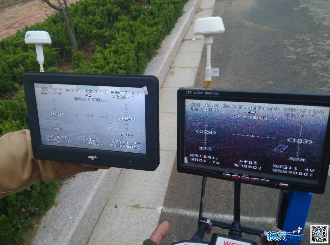

用osd不行吗,显示方向,方位,高度,像下图

你图片上有飞机的箭头指示,我的没有,假如看不见飞机,就不知道怎样飞了

呵呵,OSD图传都能解决。

新手用OSD的安全感还是没有地图上的那个小点点强!图传就用5.8G的,那是看摄像头的画面的,地面站是用数传和飞机连接的,两个信号走的通道不一样。OSD是叠加在图像上的,OnScreenDisplay,也是用的图传传输的。
