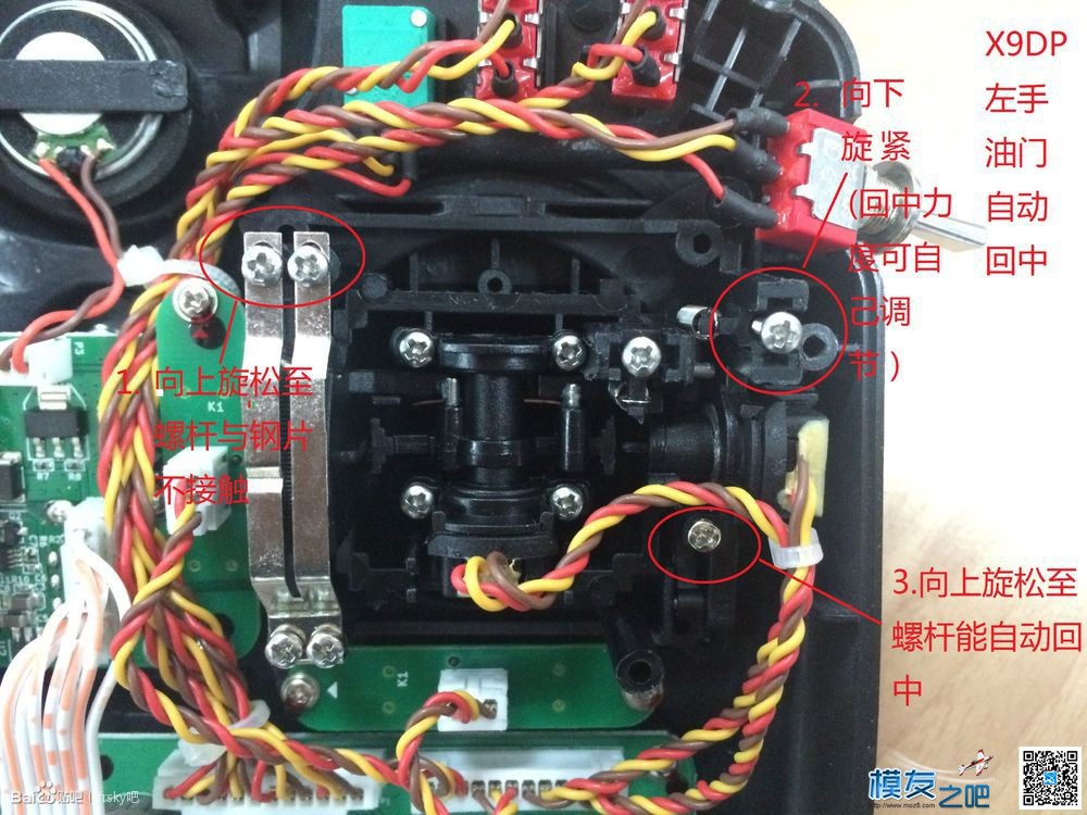

贴吧看到比较好的图文教程,经作者允许转载过来,大家一起学习!
1.首先先来讲下如何把油门设置成回中(以美国手的X9DP为例),图中123对应第一步、第二步、第三步(日本手同样方法)
1
[图文教程][转载]如何在美国手和日本手之间切换X9D PLUS 美国土教程,美国DLD 作者:austhuhui 5973
2.如何将美国手切换成日本手(日本手换美国手则相同方法)
2
[图文教程][转载]如何在美国手和日本手之间切换X9D PLUS 美国土教程,美国DLD 作者:austhuhui 5068
3.最后上X9D的细节图
3
[图文教程][转载]如何在美国手和日本手之间切换X9D PLUS 美国土教程,美国DLD 作者:austhuhui 2414

教程这么简单啊?

 楼主| 发表于 2015-12-17 21:52:13 | 显示全部楼层
tjcdq 发表于 2015-12-11 00:51
教程这么简单啊?
对,就是这么简单!
