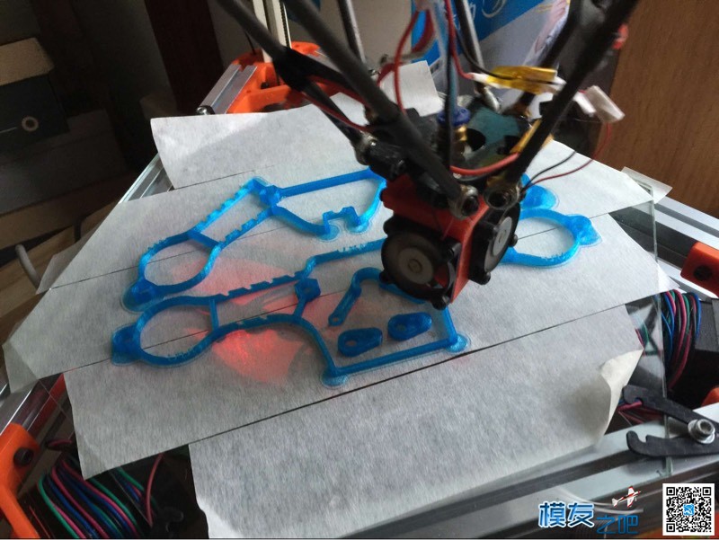

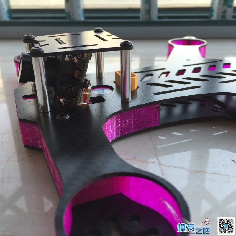

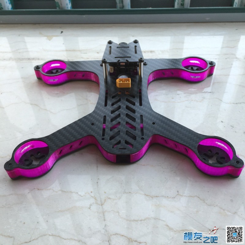

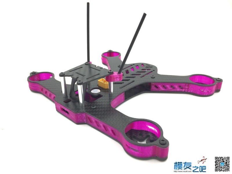

GE-FPV
摄像头可用32mm 板子
内部空间 8mm 10mm可选
前后机臂 1.5mm的 加强板
打印件半透明 透光 亮骚
分电板 集成正版 xt60 for pcb 短尾
最大 220x 电机 5寸浆
最大 1500mha 4s 电池

电调 必须用 电容的 迷你电调  贵的
飞控必须去掉排针焊电调线
接收机 必须去掉外壳 去掉排针 ppm sbus 接线会很简洁方便

楼主打的时候是蓝的,装机就成红的了sigan210 完美克隆 电池,电机,FPV,signal什么意思,克隆什么意思 作者:小冰 7560
打印机多少米买的?

小冰 发表于 2015-12-10 15:03 sigan210 完美克隆 电池,电机,FPV,signal什么意思,克隆什么意思 作者:GE-FPV 9784
楼主打的时候是蓝的,装机就成红的了
打印机多少米买的?
买的零件 自己装的 改的

我就喜欢这个外壳漂亮
发表于 2015-12-11 07:29:59 来自手机 | 显示全部楼层
挺好看!电机保护到位,就怕不耐炸啊!打印件,还有包着电机的二层板有些窄!!wechat:lang_wechat_threadmessage

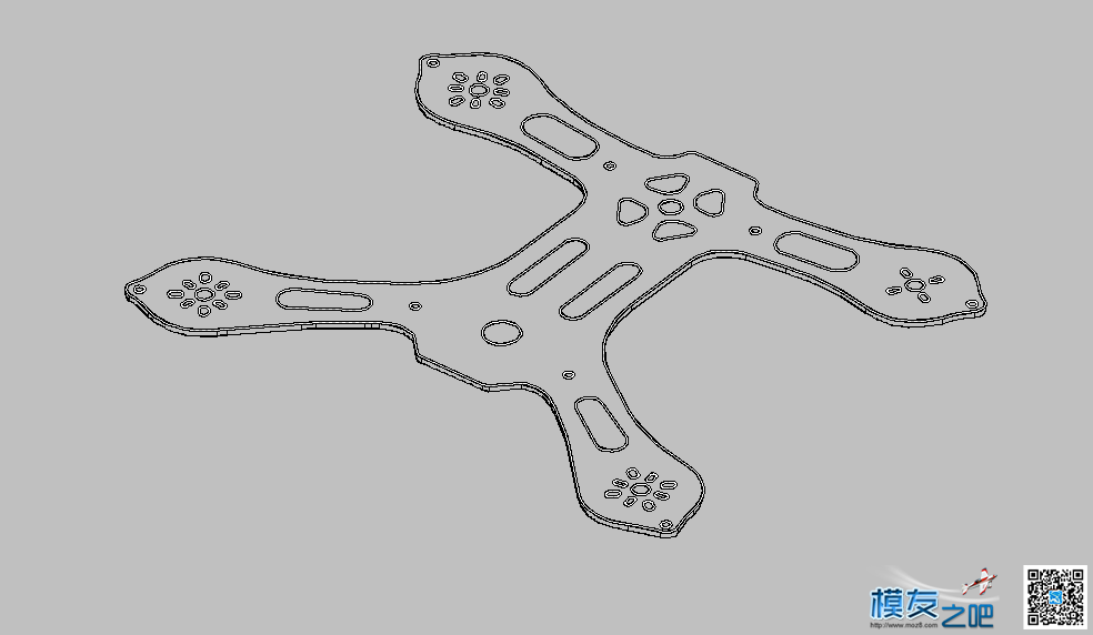

漂亮!! !! 楼主能私下图纸么? 现在也在仿180做这个、考虑则怎样镂空ing~
