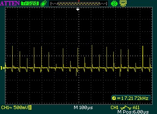

航模的安全问题造成的各种干扰问题,之前的写了一篇理论上分析,今天完成了所有的实验并将实验数据记录分析。
下面是上一次的的帖子,没有看到朋友可以看看。
http://www.moz8.com/thread-60022-1-1.htm

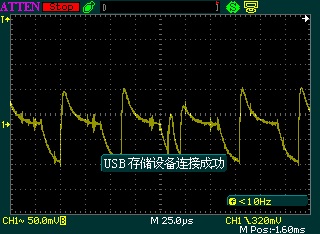

下面是实验笔记
实验硬件
天地飞7(油门推2格)
2208/kv2600电机
电调30A
3S电池。
分别从以下几个测试点说明增加滤波后对系统到底提升了多少。
电池电源两端纹波
电调附近的耦合信号
电池导线附近的耦合信号
电机导线附近的耦合信号
上实验用到的东西
关于飞控或者电调使用金属胶带包裹降低干扰的验证 胶带,金属 作者:useisbb 6583 关于飞控或者电调使用金属胶带包裹降低干扰的验证 胶带,金属 作者:useisbb 6237

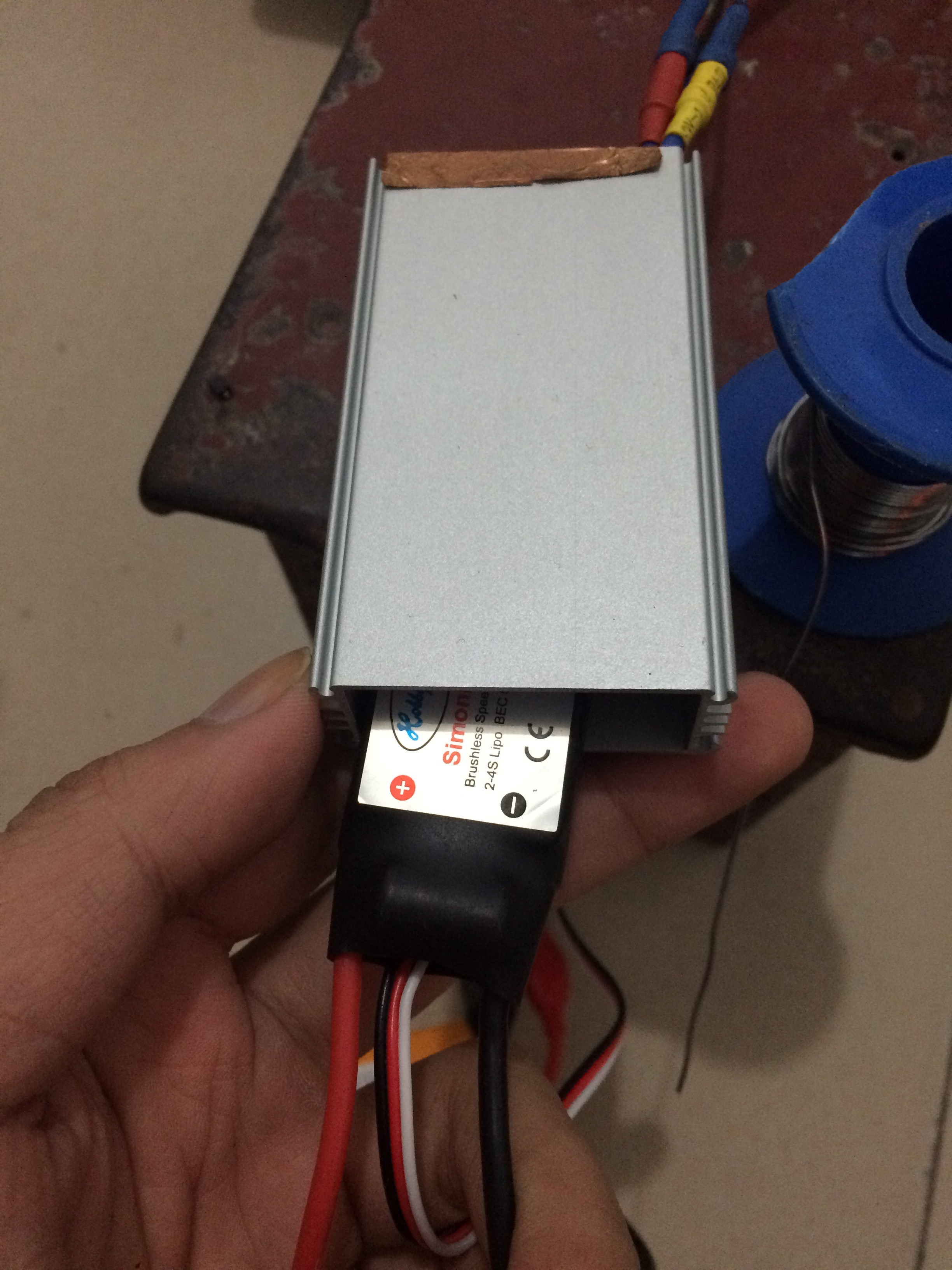

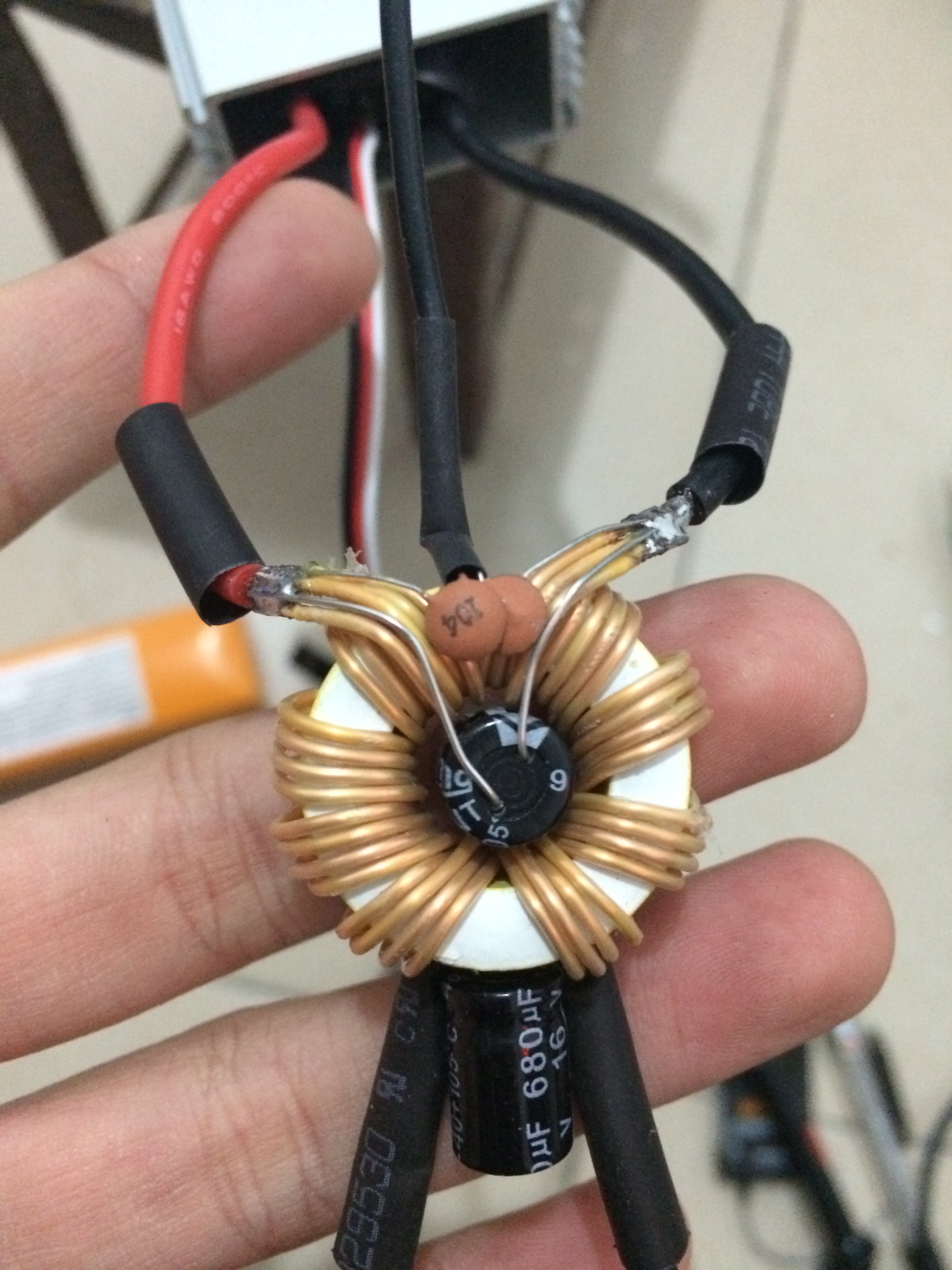

上图是共模电感和装电调的铝壳而已。
关于飞控或者电调使用金属胶带包裹降低干扰的验证 胶带,金属 作者:useisbb 9400

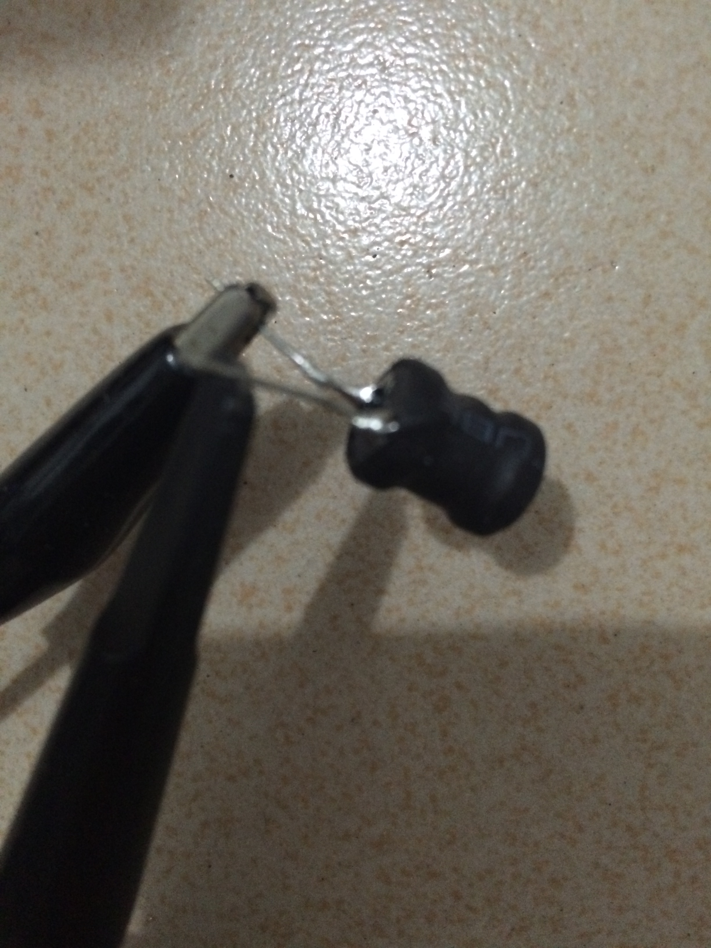

示波器夹的一个33uH的工字电感,用来采样耦合到的电磁信号

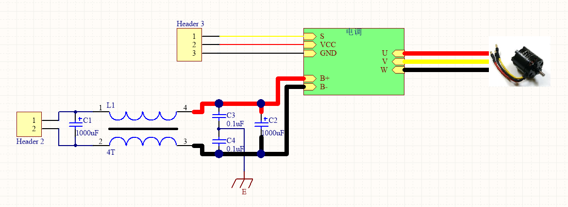

关于飞控或者电调使用金属胶带包裹降低干扰的验证 胶带,金属 作者:useisbb 8651
滤波电路的接法,E接外壳。

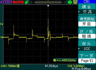

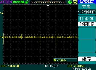

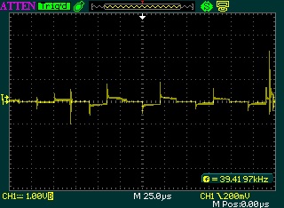

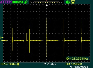

测试时我再常规的电调电机接法上加了滤波电路,并且在电调外壳加了金属屏蔽外壳,下图左侧为未加处理,右侧为加了滤波处理,大家注意看右下角的量程哦。
关于飞控或者电调使用金属胶带包裹降低干扰的验证 胶带,金属 作者:useisbb 2706 关于飞控或者电调使用金属胶带包裹降低干扰的验证 胶带,金属 作者:useisbb 2438
电池两端的纹波区别,左侧未加滤波,右侧是加了滤波。
关于飞控或者电调使用金属胶带包裹降低干扰的验证 胶带,金属 作者:useisbb 6806 关于飞控或者电调使用金属胶带包裹降低干扰的验证 胶带,金属 作者:useisbb 7891

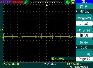

电调附近采集到的耦合信号,左侧未加滤波,右侧是加了滤波。
关于飞控或者电调使用金属胶带包裹降低干扰的验证 胶带,金属 作者:useisbb 4984 关于飞控或者电调使用金属胶带包裹降低干扰的验证 胶带,金属 作者:useisbb 2707

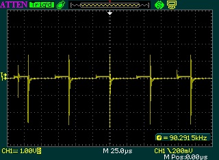

电池导线附近的耦合信号,左侧未加滤波,右侧是加了滤波。
关于飞控或者电调使用金属胶带包裹降低干扰的验证 胶带,金属 作者:useisbb 4366 关于飞控或者电调使用金属胶带包裹降低干扰的验证 胶带,金属 作者:useisbb 257
电机导线附近的耦合信号,左侧未加滤波,右侧是加了滤波。
关于飞控或者电调使用金属胶带包裹降低干扰的验证 胶带,金属 作者:useisbb 9054

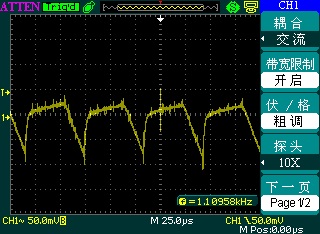

这张是加滤波后,接收机5V电源的纹波
结论
由于在电调供电的部分加了滤波电路,可见加了滤波后电调产生的干扰信号被隔离有明显的抑制作用,电调到电机的导线没有任何抑制效果。
最后一张是接收机电源的纹波,可见虽然加了滤波,不过干扰信号会通过导线传到接收机,或者电调,如果加把这点点干扰滤掉最好的办法增加光电隔离。
