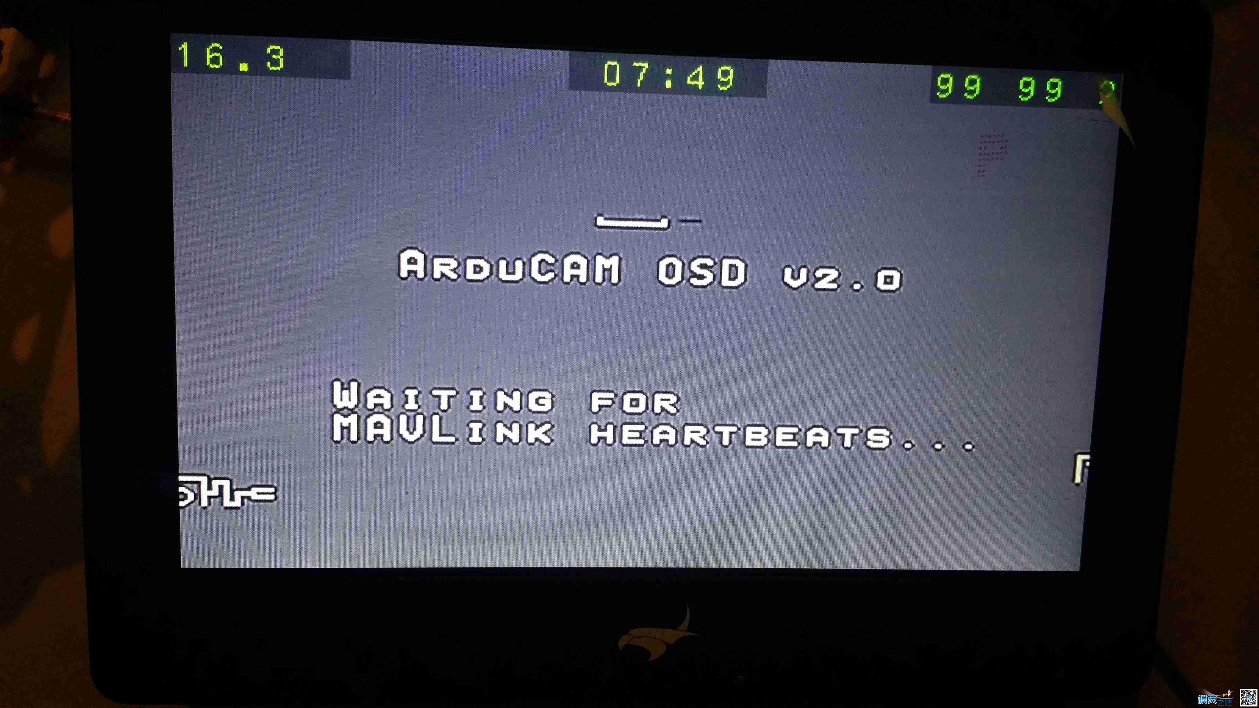

搞半天线路  还没接摄像头  用的是APM2.8  现在画面是这样的  怎么搞

发表于 2015-12-2 07:45:19 | 显示全部楼层
线全都接对
发表于 2015-12-2 07:52:13 | 显示全部楼层
按一下OSD上的那个RESET键试一试。
发表于 2015-12-2 07:56:16 | 显示全部楼层
重启不管用就刷固件

发表于 2015-12-2 08:35:03 | 显示全部楼层
这是没有收到握手信号,检查接线 RX TX对调,试一下

 楼主| 发表于 2015-12-2 10:53:17 | 显示全部楼层
线应该对吧,对换后换面都没了 全黑了  这样还能看到0sd这3个字。。。
发表于 2015-12-2 17:31:49 | 显示全部楼层
按说出了这个提示,一般是线路不通,如果你确认线路没有问题的话,那就是大问题了,不是飞控坏了,就是osd坏了。
所以你最好还是仔细查一下线路,不然你得花钱了
发表于 2015-12-2 17:41:32 来自手机 | 显示全部楼层
复位一下看看wechat:lang_wechat_threadmessage
发表于 2015-12-2 18:43:10 | 显示全部楼层
先确定线没接错就是固件问题,遇到过,重新刷固件就能解决
