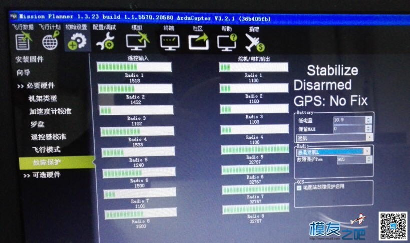

   先上两张图。。。
此图为按照泡泡老师的油门失控保护的设置方法关控后的显示
APM油门失控保护的一个小细节,请大师指点。。。 遥控器,APM 作者:小轩子520 8696
关控后的显示
APM油门失控保护的一个小细节,请大师指点。。。 遥控器,APM 作者:小轩子520 4161
此图唯一不同于泡泡老师的步骤为我没有动微调
APM油门失控保护的一个小细节,请大师指点。。。 遥控器,APM 作者:小轩子520 2378

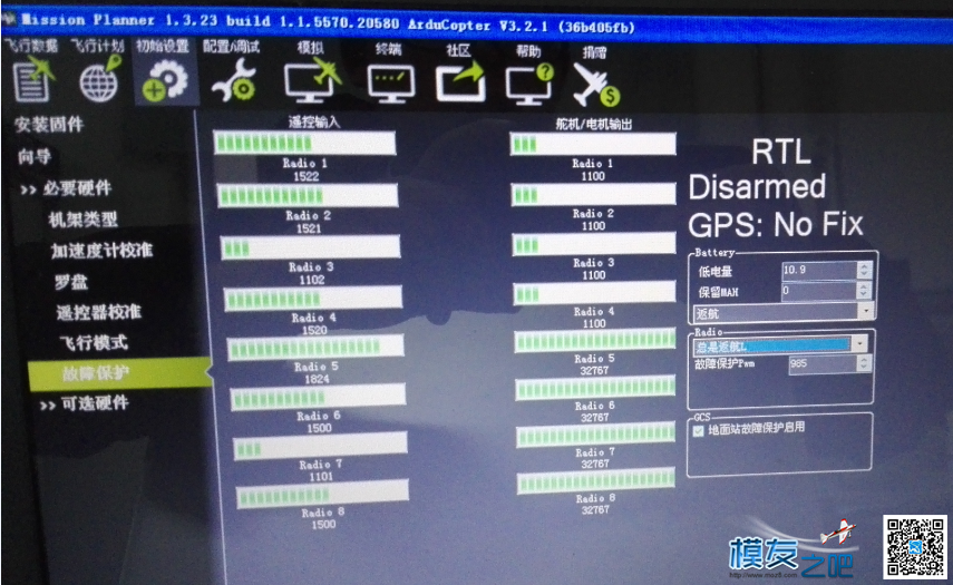

我现在不明白的是两种方法关遥控器之后都会显示RTL     只有两个地方不一样,第一,油门的量,第二RTL的颜色。不知道两者有什么区别,请教高手指点,谢谢
关控前的显示
APM油门失控保护的一个小细节,请大师指点。。。 遥控器,APM 作者:小轩子520 5380
 楼主| 发表于 2015-12-1 16:31:23 | 显示全部楼层
第二张图为关控前   写错了

发表于 2015-12-1 17:25:11 | 显示全部楼层
楼主,我看了你的图,有点疑问:
失控返航要在GPS信号正常的情况下才会触发,但是你的GPS都是No Fix。
发表于 2015-12-1 18:59:23 | 显示全部楼层
红色的是关控后,白色的是开控
发表于 2015-12-1 22:03:01 | 显示全部楼层
关控返航油门会变成当初设置的失控返航的油门位置。
发表于 2015-12-1 22:51:17 | 显示全部楼层
学习下
发表于 2015-12-3 17:07:19 | 显示全部楼层
失控保护已经设置成功了 !  恭喜
红色的代表失控后的飞行模式
白色的代表未失控情况下 手动给出的飞行模式
建议你在不上电的情况下 接地面站 自稳解锁 推油 然后关控 如果自动切换为RTL 说明设置的失控返航已经成功
 楼主| 发表于 2016-1-12 10:21:37 | 显示全部楼层
tutuhxn 发表于 2015-12-3 17:07
失控保护已经设置成功了 !  恭喜
红色的代表失控后的飞行模式
两种情况都是一样的   都可以切换为RTL
