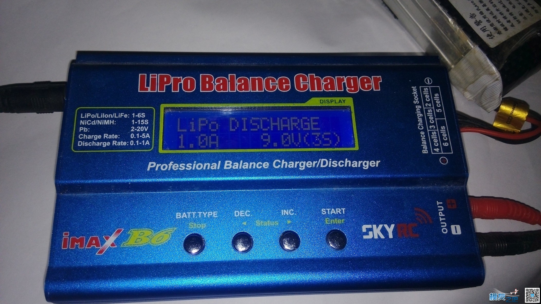

2. 放电
在Program Select  LiPo BATT目录下按Dec. < 或者Inc. >找到LiPo DISCHARGE选项 B6平衡充初级知识 航模,模型,电池,充电器,遥控器 作者:bug 5406 按Start / Enter键,A前面的数字闪烁按Dec. < 或者Inc. >改变改数值大小,这个是放电电流选择,最大支持1A放电;再按Start / Enter键V(*S)前面的数字闪烁,按Dec. < 或者Inc. >改变改数值大小,同样会自动切断。
