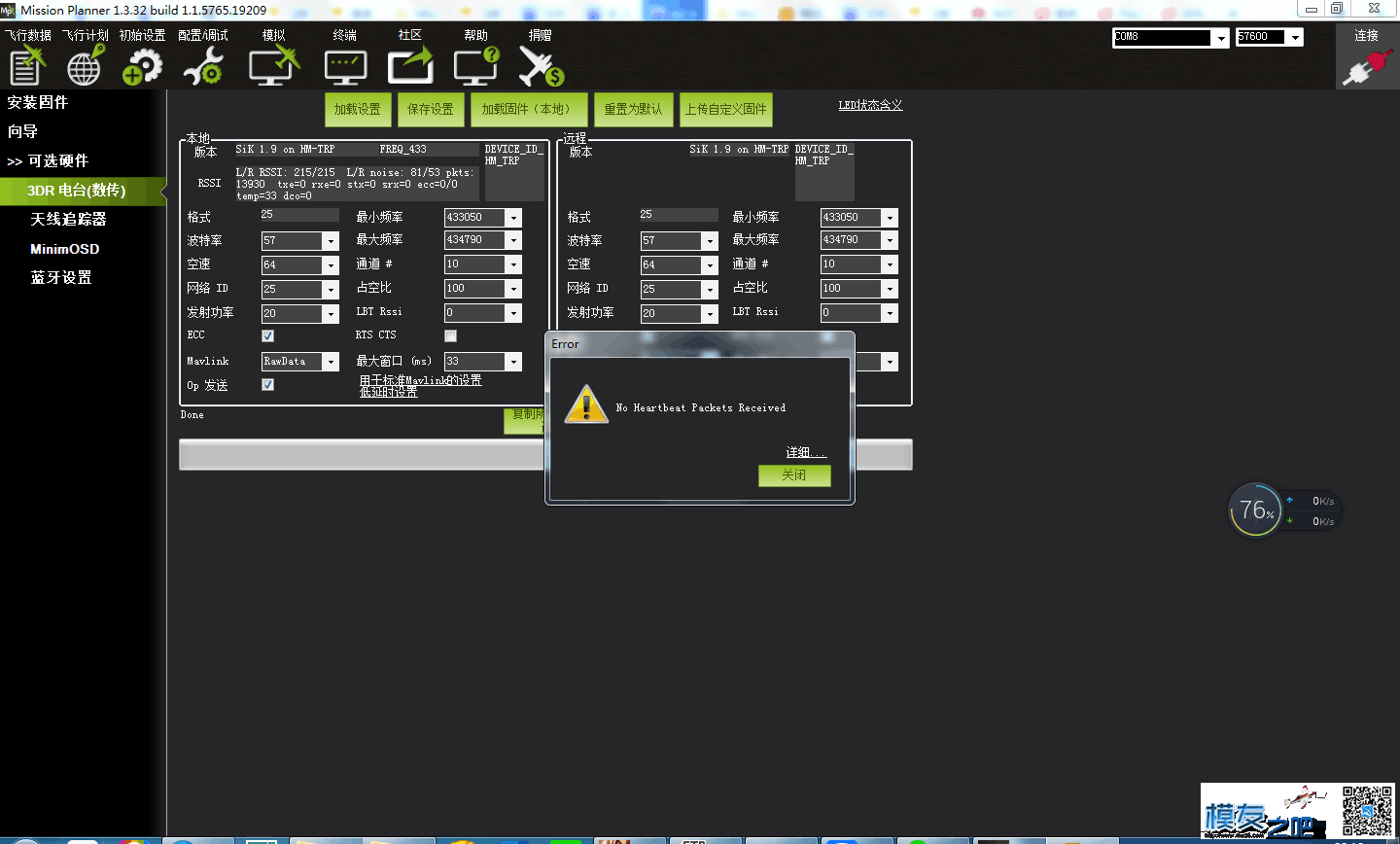

用3DR 数点连接后出现如下图提示请高手指点是AMP出了问题还是数传有问题还是设置问题。我个人觉得数传没有问题,因为它可以加载本的和远程数据。就是下不了AMP的数据。

没有接收到心跳包?

没有接受到mavlink的回报,就是没有找到apm端的数传信息,你看看供电是否正常,插线有无错误,有很大概率错误在接线。
发表于 2015-12-1 06:50:48 | 显示全部楼层
你都没有连接,现在装数传的驱动,得到数传的com口,然后在apm里选择com口,速率57600,连接

两端更改一下通道 重新保存一下 就好了
 楼主| 发表于 2015-12-7 09:40:18 | 显示全部楼层
是我把数据线接错了位置,在APM上没有接到数传的接口上。
