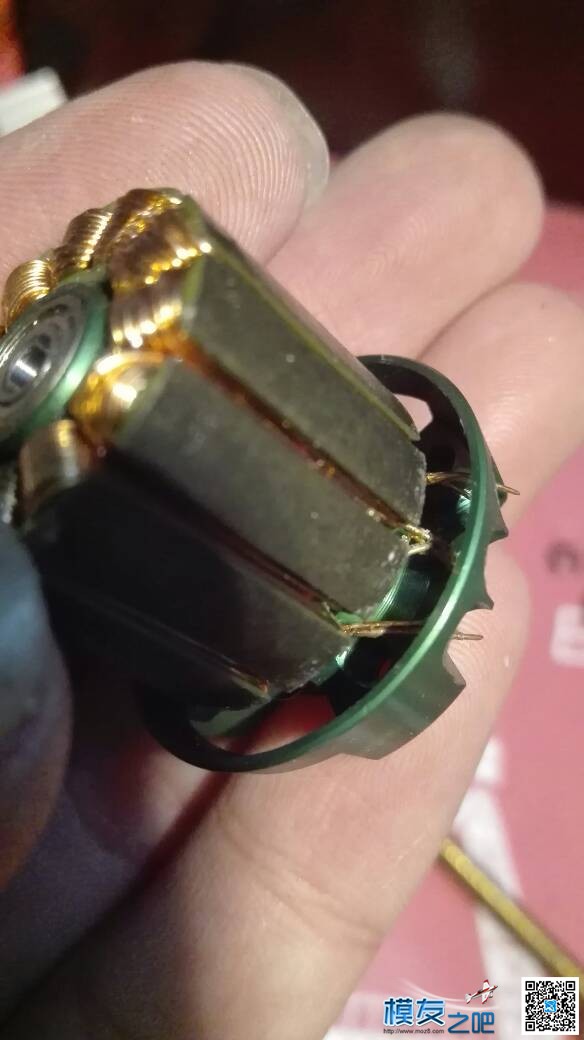

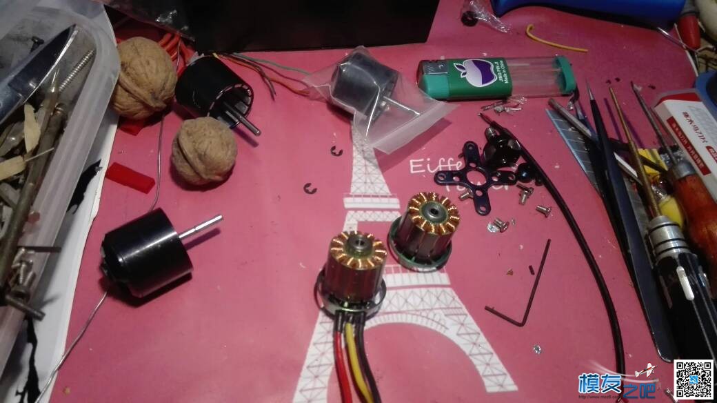

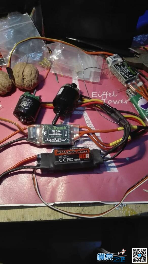

说多了都是泪~小胖子炸鸡电池一飞出去,把电机线也给拉出来了。返厂客服说拆不开 无法换定子,我直接买了个2814,一飞又拉断一根。自己修吧
为啥我一拆就开??真好奇~
丹锂系列电机2217 2814
换定子是因为之前炸鸡弄坏的 ,感觉有噪音,换了之后好多了还有点怀疑轴承问题,能接受。
最难搞得是焊线,四根铜丝,有两个两根在一块,经两根在后面,这种麻烦点。把四根铜丝弄到一块,除去漆弄点助焊剂 加锡焊线
最难搞得是红色那一极,两根线所在位置比较偏,又只有0.5mm焊接起来难度大~

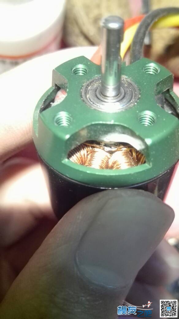

 楼主| 发表于 2015-11-28 21:41:08 | 显示全部楼层
有个小插曲~调坏了一根铜丝,加助焊剂焊接起来了~

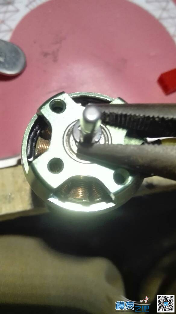

 楼主| 发表于 2015-11-28 21:42:28 | 显示全部楼层
热缩管 建议大概缩到这个位置,我左边那个弄得靠前了点。这样色弱和不容易拔掉 建议购买硅胶热缩管

 楼主| 发表于 2015-11-28 21:53:51 | 显示全部楼层
MWC菜鸟 发表于 2015-11-28 21:48 修三个电机 三根线全断 换转子 电池,电机 作者:飞行少年 4139
要做好绝缘啊,要不然又得白忙一场
线圈有绝缘漆 比较危险的包了热缩管 考虑再打点704
滴502就行  详情 回复 发表于 2015-11-29 12:40
滴502就行  详情 回复 发表于 2015-11-29 12:39
