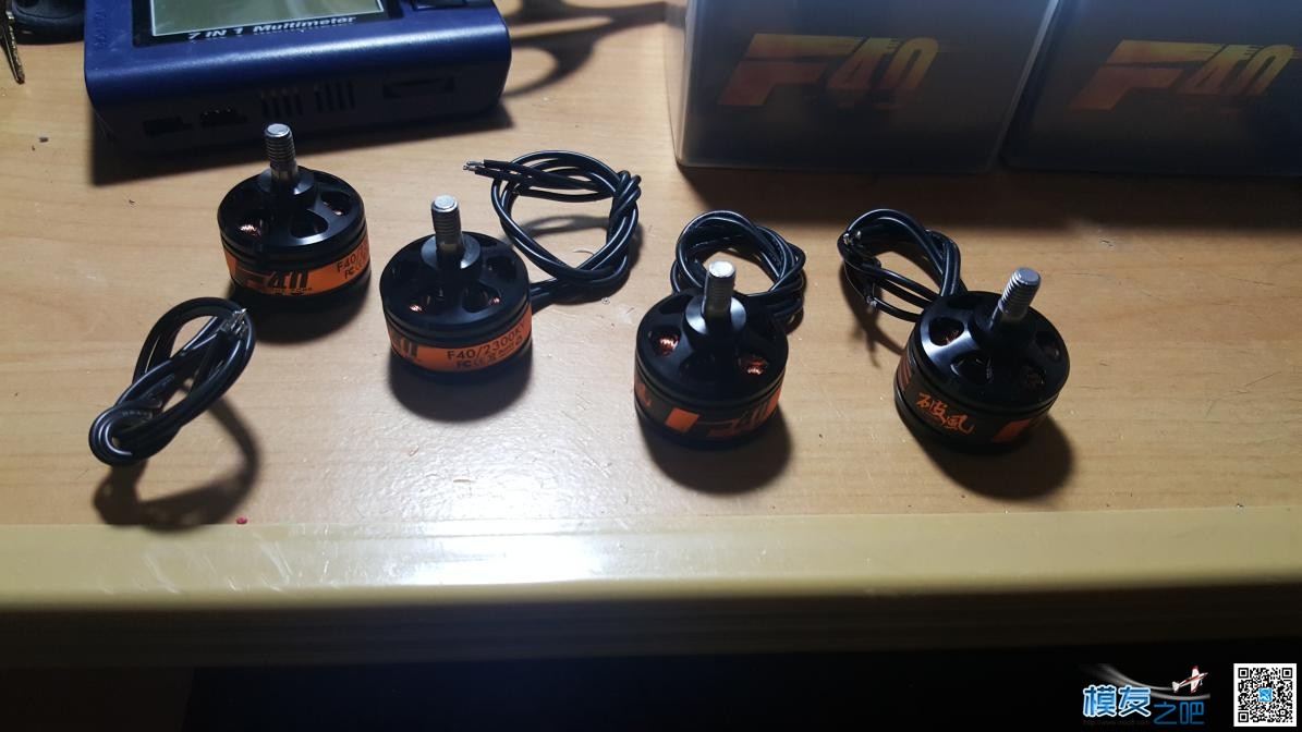

早就拆下了机子上本来的电机,终于等到了F40
T-MOTOR F40 FLAK开箱+装机+飞行贴 电机,T_T,一个T 作者:19970413 1545
电机全部为自紧螺母,比子弹头好多了
T-MOTOR F40 FLAK开箱+装机+飞行贴 电机,T_T,一个T 作者:19970413 4155
开箱感受:电机做工很好,满槽率也不错。转子很厚实,给人一种耐炸的感觉,且不容易进土。

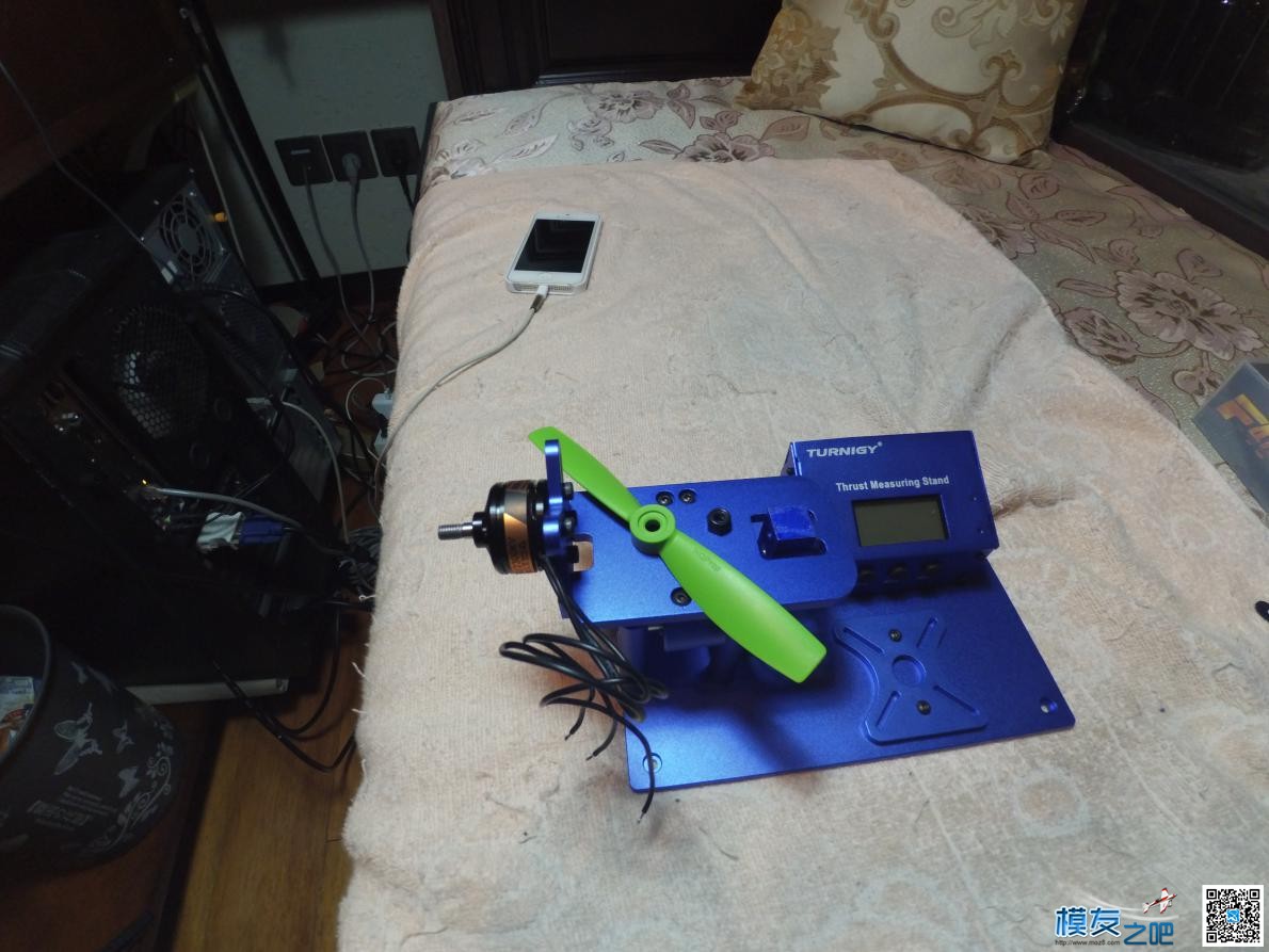

接下来是推力测试
测试设备:小蜜蜂20A BLHELI 14.2,Turnigy 推力测试仪,Turnigy七合一测试仪,HQPROP 5045BN
测试结果:4S下峰值推力为854克,3S下峰值推力为570克

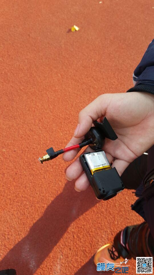

首飞中炸毁了808,所以只能上传这两天的DVR视频

总结一下:TM F40有着可观的推力和优秀的动平衡。在多次炸鸡之后,仍能保持一定的动平衡,同PID下飞机不会抖动,画面不会有果冻。电机做工和绕线都很好。
 楼主| 发表于 2015-11-28 21:38:31 | 显示全部楼层
测试感受:电机确实很耐炸,在炸了多次之后还有良好的动平衡,转子也没有松动,且不容易进土,轴承的设计使得轴承的寿命会比其他电机稍长。
