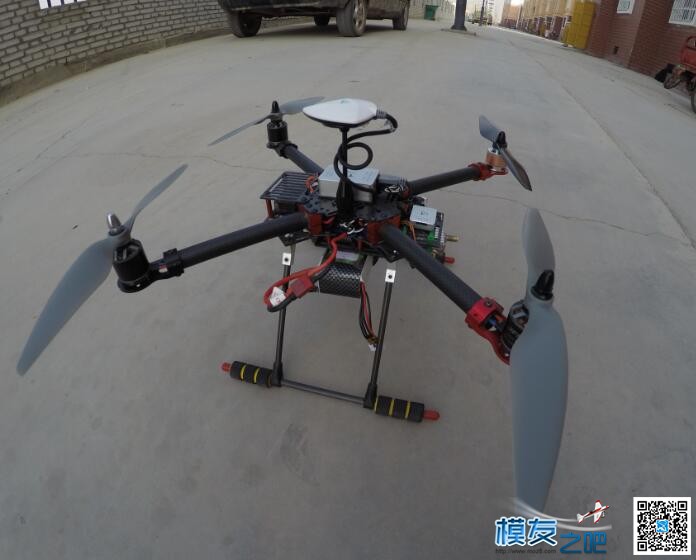

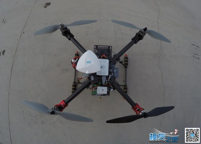

      前面帖子里试飞不理想,经过试验,确认是因为三个电机轴太松旷导致震动大引起的,换上以前的2216 800KV电机1045桨加一个2212 910KV 1038桨试飞成功,也是第一次做视频教程,不足之处请大家指正。外场试飞还没有全面进行,准备把摄像头接上外场详细测试。就是换电机楼下试了一下,室内姿态进行试飞,从调试难度还有飞行上来说,拓攻T1还是很简单的,适合新手,就是需要在说明上调参软剑的细节上再优化一下,在视频教程中都有提到,希望以后能够改进。同类型的有极翼不过没用过,但这个的确简单,稳定性还有待测试,如果价格适合我也愿意入手,APM实在折腾的够够了,想航拍还是要飞控调教上省些时间步骤,多点时间练习飞行拍摄技巧好点,个人观点,精灵入手一个月就拍了全景一些好的片段,以前折腾APM、PIX一年多也没出啥片子。所以这个飞控适合航拍,上手更快,想玩的高端功能更多,目前还是开源的PIX比较强大,看个人需求。 拓攻T1飞控简单调试试飞(测试3) 飞控,电机,开源,航拍,APM 作者:AIbluecapf 4651

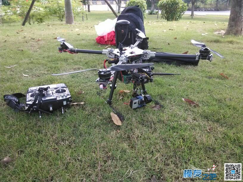

我有zaza lite和map2.8,基本上玩apm多,玩了一年多没出过问题,

发表于 2015-11-28 21:55:54 | 显示全部楼层
感觉gps做的太大

 楼主| 发表于 2015-11-28 22:54:10 | 显示全部楼层
 楼主| 发表于 2015-11-28 22:55:56 | 显示全部楼层
外壳造型这样,天线大也做不了太小
