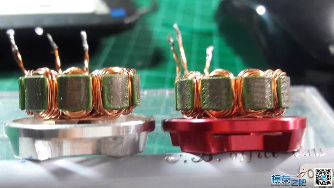

銀燕一代 2300KV是  0.2mm線~3股 17繞~D接~
改線後 ~KV 會跑掉!
得四顆都一起改~不然可能不好飛!
========照片中是自己搞得!
效能可以贏過~銀燕一代 2300KV

 楼主| 发表于 2016-5-10 12:12:49 | 显示全部楼层
jds 发表于 2016-5-10 12:09 自己绕单线2204,原帖在51mx也是我的,发这来给看看  作者:我是大白 4478
改線後 ~KV 會跑掉!
得四顆都一起改~不然可能不好飛!
一代不知道,二代是三线,16扎,应该没记错,我一般用0.35单线改绕

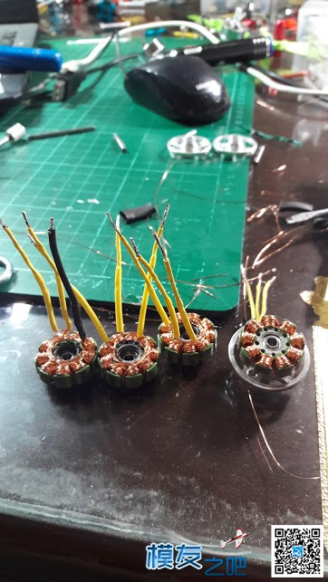

我拆个1806的怎么才13匝?3线0.25并绕……
