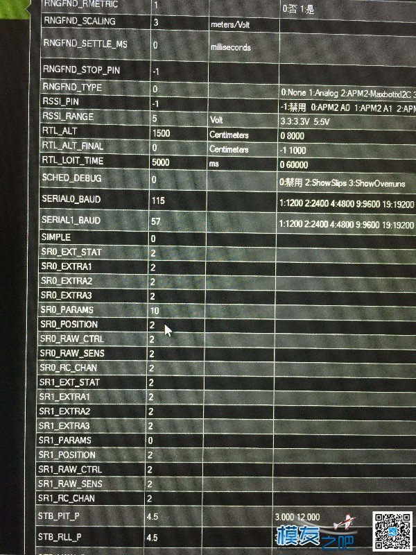

kingtiger 发表于 2015-11-25 10:41
在参数没定SR1. 把SR0的参数覆制到SR1 .没接数传的话,把OSD TX与APM RX 连接, 有数传不用接 ...

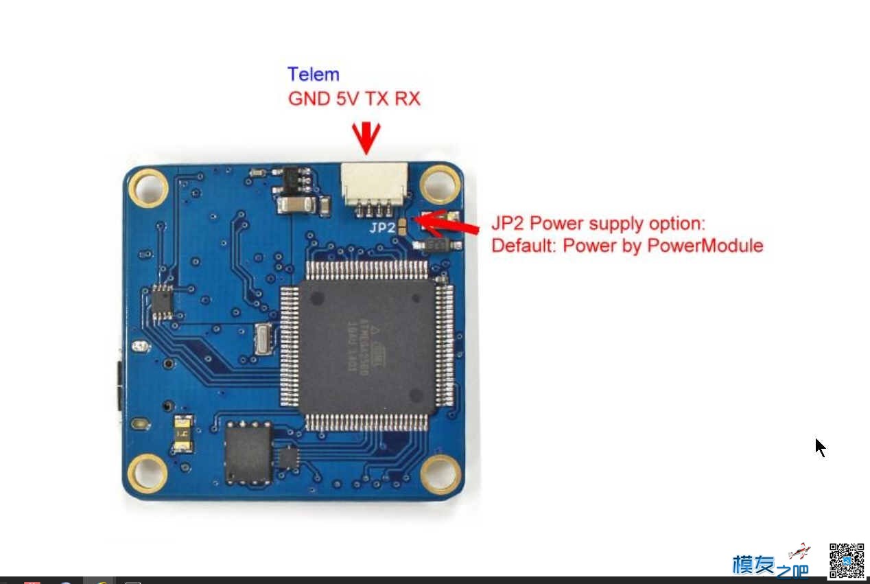

mini osd NO MAV DATA什么原因  作者:kingtiger 6907
OSD接这个口没错吧mini osd NO MAV DATA什么原因  作者:kingtiger 9100

发表于 2015-11-25 19:17:17 | 显示全部楼层
APM用那个方式供电? OSD又那个方式供电? OSD JP1有短接没?
HJM
apm用电流计供电,5.2v输入apm,osd哪种供电方式都试过,没有短接,貌似短接跟没短接只要osd单边输入12伏,另一边都有4.9v,现在觉得是apm的问题  发表于 2015-11-25 21:35

 楼主| 发表于 2015-11-27 00:48:25 来自手机 | 显示全部楼层
问题是apm端rx针跟线接触不良,表现为输出线端rx跟gnd无电压,经检查发现rx针只有尖端有电压,侧面没有电压,已打磨,正常使用wechat:lang_wechat_threadmessage
