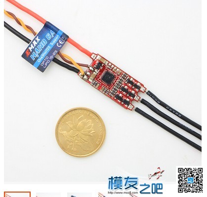

想装个330,有电源模块了,不知道该如何焊接,这个还用校对行程吗

电机线(三根黑线)随便接,黄色和棕色分别是信号线地线,你用过不用校准的电调麽?

图片不够清晰,貌似1S电调

@小冰@Marshal@CCAD2015@ksttg3306572@164281221@tjcdq@bug@论坛小喇叭  首先给大家道歉,我不大发帖,很多规矩都不懂,请大家原谅。 我想装个330的穿越,这次买成oneshot迷你版电调了,我从来没装过这种电调的,听说还要用5V的电源模块,我又买了一个电源模块,可是还是不知道该怎么下手,所以发帖求助,下次发帖我会注意的。

2s記得不要超压

校准油门行程,都一樣
