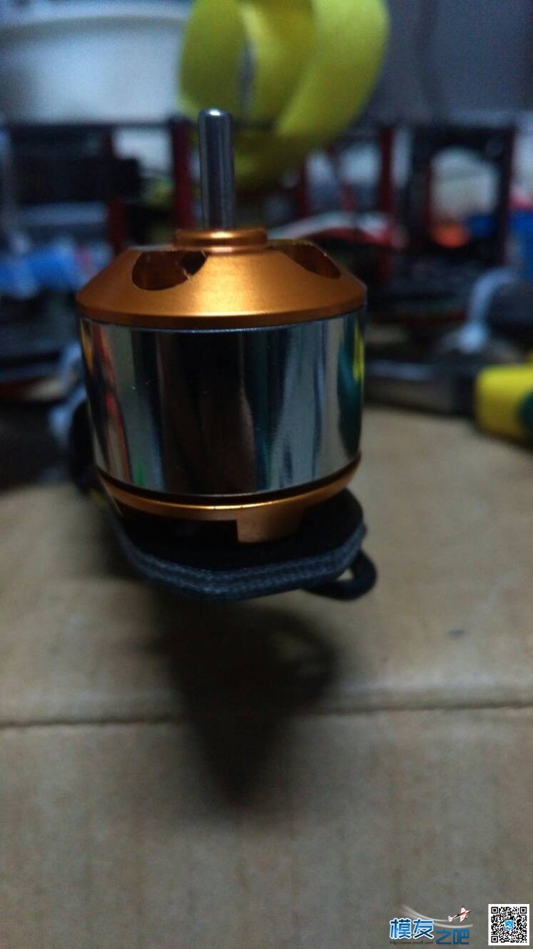

求大神指点:无刷马达怎么调外转子与底子之间的距离?
发表于 2015-11-18 23:34:04 | 显示全部楼层 |阅读模式
如图,电机时间用长了,缝隙变大了,会出现摩擦,怎么调小呢?谢谢啦求大神指点:无刷马达怎么调外转子与底子之间的距离? 电机,马达,app 作者:阿哥 2623

发表于 2015-11-19 11:01:32 | 显示全部楼层
阿哥 发表于 2015-11-19 10:13
不要把璜卡弄掉吧?
敲得时候下面垫上老虎钳,轴放在钳子开口里面。
不用弄掉卡簧就行,敲的时候注意别敲过头了,过头就转不动了。
转不动还要反过来敲。
如果敲到只是有点涩的情况,可以将卡簧拆下用砂纸打磨一下两面的毛刺就顺滑了。
我都修过好几个马达了。
发表于 2015-11-19 06:23:01 | 显示全部楼层
这个可以把固定轴的丝松开,将轴稍微向外打一点出来在固定死螺丝就可以
发表于 2015-11-19 06:48:40 | 显示全部楼层
敲回去

发表于 2015-11-19 08:07:59 | 显示全部楼层
上头螺丝拧松。
翻过来把轴敲进入。
再拧紧螺丝。
搞定。
 楼主| 发表于 2015-11-19 10:13:51 | 显示全部楼层
CCAD2015 发表于 2015-11-19 08:07 求大神指点:无刷马达怎么调外转子与底子之间的距离? 电机,马达,app 作者:阿哥 5328
上头螺丝拧松。
翻过来把轴敲进入。
再拧紧螺丝。
不要把璜卡弄掉吧?
 楼主| 发表于 2015-11-19 19:05:33 | 显示全部楼层
CCAD2015 发表于 2015-11-19 11:01 求大神指点:无刷马达怎么调外转子与底子之间的距离? 电机,马达,app 作者:阿哥 9465
不用弄掉卡簧就行,敲的时候注意别敲过头了,过头就转不 ...
已经弄好了,谢谢啊!求大神指点:无刷马达怎么调外转子与底子之间的距离? 电机,马达,app 作者:阿哥 4079
