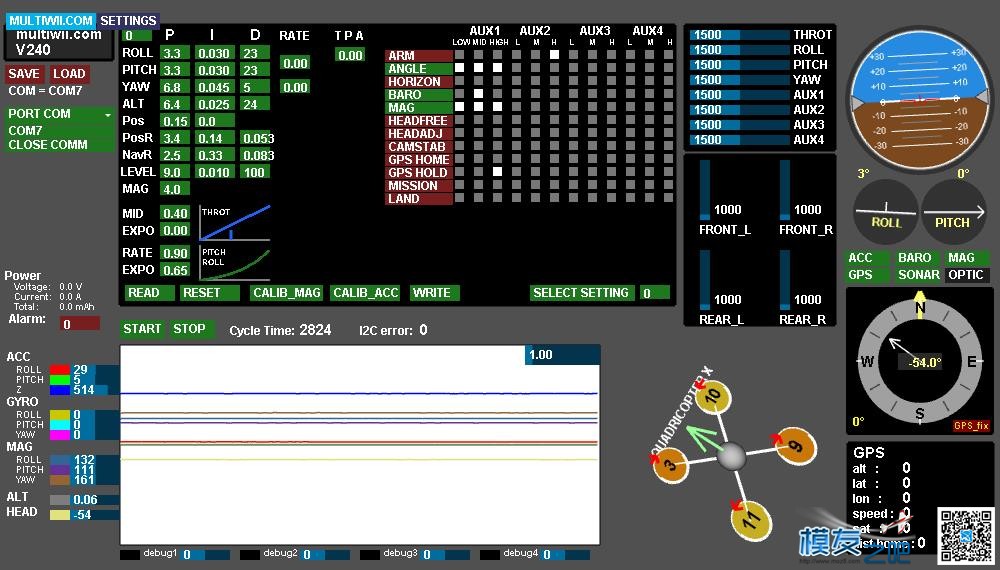

最近开始学习Arduino的代码和例程,突然想到MWC不就是基于Arduino的么,于是双十一买买买,把需要的一套都买齐了,到今天搞定了全部的硬件连接没打算打板,所以没用Altium Designer,就用LochMaster简单画了一下接线图就动工了
这是接线图
自制MWC+导航版 地面站,GPS 作者:wohedanxiao 4404 自制MWC+导航版 地面站,GPS 作者:wohedanxiao 5583
自己在焊的时候还改了改,于是效果是这样的:
自制MWC+导航版 地面站,GPS 作者:wohedanxiao 3298 自制MWC+导航版 地面站,GPS 作者:wohedanxiao 8816
自制MWC+导航版 地面站,GPS 作者:wohedanxiao 2542 自制MWC+导航版 地面站,GPS 作者:wohedanxiao 7231
自制MWC+导航版 地面站,GPS 作者:wohedanxiao 2880
表示拖焊的功夫还不到家,长距离的线路还是用杜邦线飞的,有些信号线没法走也是用OK线飞的
焊完以后有点后悔2333应该把两个arduino板都放在一块板上的,现在体积有点大,不过也无所谓了,反正是设计给450用的
之前直接绑在QAV250上试过,感觉没减震效果也很好,大概是调了滤波的缘故,就是手感太肉,得调高D
上个地面站的图,可见气压计定高非常优秀,GPS没信号大概是因为室内搜不到星

导航版用的什么?
发表于 2015-11-18 12:08:22 | 显示全部楼层
高手自制MWC+导航版 地面站,GPS 作者:164281221 8559 自制MWC+导航版 地面站,GPS 作者:164281221 7976 自制MWC+导航版 地面站,GPS 作者:164281221 3261
 楼主| 发表于 2015-11-18 12:37:41 | 显示全部楼层
然而并不低成本。。现在手上有一套NAZAV2一套WOOKOOG一套APM。。。纯属闲的蛋疼,
导航版用的arduino pro mini

MS5611比BMP085贵不少,相信定高效果一定更好。
 楼主| 发表于 2015-11-18 15:39:21 | 显示全部楼层
我加了超声波,低空高度几乎不会变
