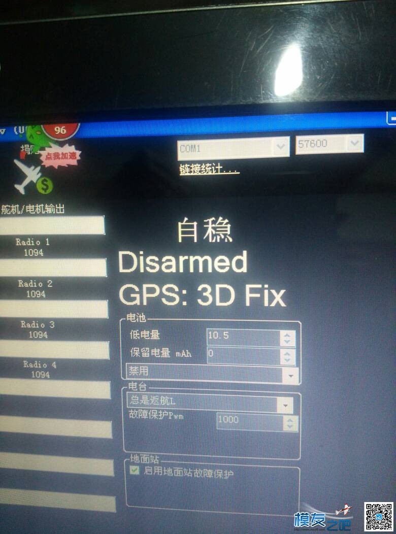

pixhawk刷的3.3版本失控保护为什么设完,一关遥控器是降落呢!有知道的吗?
发表于 2015-11-16 23:19:57 | 显示全部楼层 |阅读模式
pixhawk刷的3.3版本失控保护为什么设完,一关遥控器是降落呢!有知道的吗? 遥控器 作者:zhi 4371

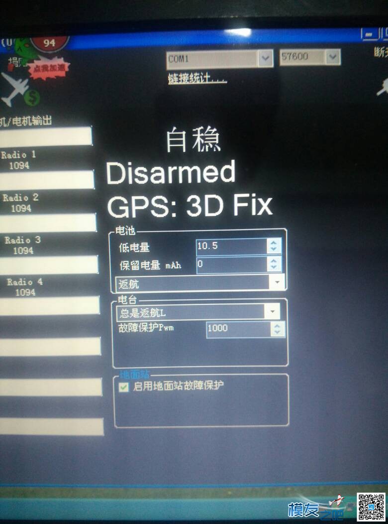

 楼主| 发表于 2015-11-16 23:20:56 | 显示全部楼层
是这张照片
pixhawk刷的3.3版本失控保护为什么设完,一关遥控器是降落呢!有知道的吗? 遥控器 作者:zhi 8259
 楼主| 发表于 2015-11-16 23:22:48 | 显示全部楼层
按造两个反航的设关遥控器反航
 楼主| 发表于 2015-11-16 23:24:03 | 显示全部楼层
上面电池栏里应该和失控没有关系呀?

发表于 2015-11-17 07:09:10 | 显示全部楼层
那个要搜到gps后离开原点才会显示返航的,如果加油后还是在原点就只会显示降落

发表于 2016-2-24 21:12:47 | 显示全部楼层
哥们,你gps在原地定点没动怎么显示返航哇,当然是降落了~ 你拿到外面试,定好位把飞机移动5米 再关控就知道了

发表于 2016-4-17 20:12:36 | 显示全部楼层
市内吗?没gps或者飞机没离开home一段距离吧。
发表于 2016-5-5 08:22:14 | 显示全部楼层
你试试解锁再关控,就能触发保护了
