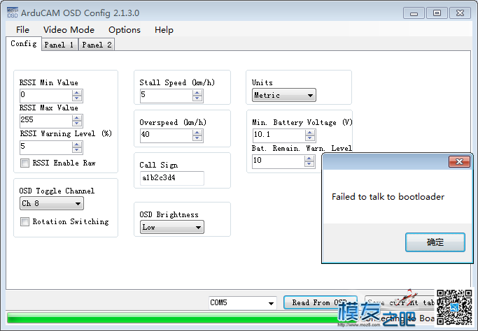

如题。
发现minimosd 失败。不能读取bootloader,需要重新刷arduino的bootloader。

osd的问题:
minimosd 读取bootloader失败,需要重新刷 接口 作者:napster 6866

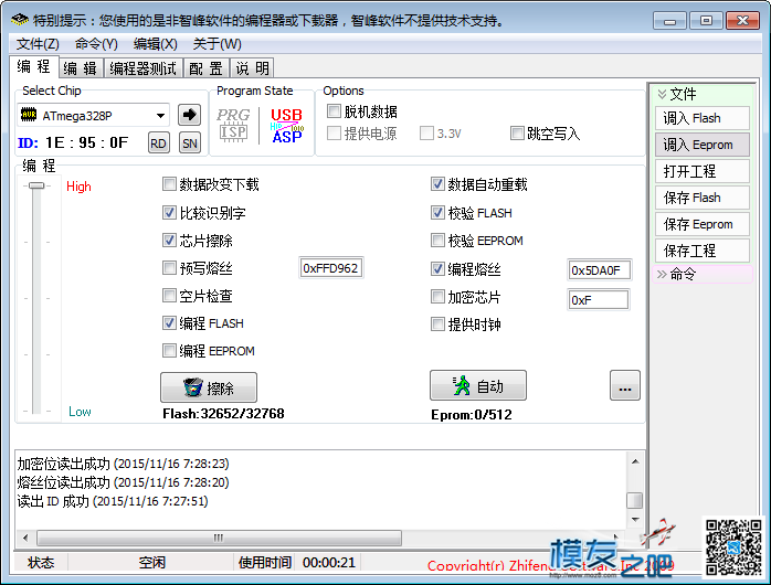

然后开始用这个软件,加上USBASP线来刷。刷机过程很简单。很快。
minimosd 读取bootloader失败,需要重新刷 接口 作者:napster 3390
使用的是这个教程。
http://bbs.5imx.com/bbs/forum.php?mod=viewthread&tid=980937
全程也没有报错。
配置熔丝位请看下图,直接在下面用英文半角输入低位值FF,高位值DA,扩展位值5,加密值F,
之后记得点击写入,
minimosd 读取bootloader失败,需要重新刷 接口 作者:napster 1024   RSW.jpg (40.27 KB, 下载次数: 179)
下载附件
2014-9-14 22:23 上传
可是,还是连接上FTDI后,不能显示。
我的osd 的芯片是mega328p的。用的固件是以下两个都不行。
minimosd 读取bootloader失败,需要重新刷 接口 作者:napster 1999
出上面的没有bootloader 连接失败的错误。。。。
刷bootloader,死循环中。。。。
 楼主| 发表于 2015-11-16 10:30:46 | 显示全部楼层
好了。我自己解决了。
原来是曾经刷的速度过快导致的。
minimosd 读取bootloader失败,需要重新刷 接口 作者:napster 9627
要把这个上面的速度拉到LOW,烧录太快就出错。用的USBASP数据线法。同时,使用的熔丝位为
低位 FF 高位 DA 延伸05  加密熔丝位为FF
固件为atmega328.hex。烧录成功。
minimosd 读取bootloader失败,需要重新刷 接口 作者:napster 1473
最后还是自己搞定了。。
我上面说的都是正确的思路。大家以后可以参考。。minimosd 读取bootloader失败,需要重新刷 接口 作者:napster 3654
恭喜自己,回来了。
