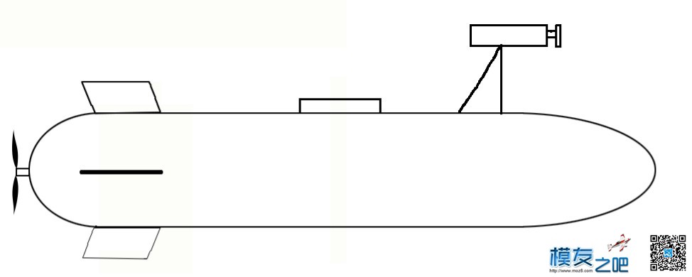

我承包了一个5000亩水库养鱼散养和网箱都有,每年到了冬季收鱼的季节总是会有一些附近的渔民夜晚来光顾,一次少则几百斤,多则上千斤求,超视距远程控制可以3G信号技术方案及配件 远程控制,技术,配件 作者:老渔翁 1521 在伏击过几次后发现直接去不行只是能把他当次赶跑过几天又来了,报过警也是苦于没有直接的偷鱼证据不了了之。
      在偶然的机会里我萌发了一个这样的想法,可以用遥控小船或小潜艇装上个红外摄像头,这样就有直接的证据了,这要抓上一次以后他们就不敢来了。
现在我想找个能懂这个遥控技术的人帮我设计一下这样的控制方案,
1、我的库面直径最大8公里,所以遥控距离要在10公里左右,这里的3G信号都好。
2、这个船能遥控巡航或输入坐标自动巡航和自动返航。
3、可以实时传会监控信号[这个可以用类似手机微信传输]
4、可以避开前面的障碍物。有酬谢

遥控小船加,433增程,1.2G图传,红外摄像头,DVR录制

发表于 2015-11-15 07:42:45 | 显示全部楼层
楼主的想法比较特别。在这么大的水面上巡逻,也不是容易的事情,噪音会提示偷盗者隐蔽或跑掉;船的巡航速度会漏掉大部分的点位;水面上的船,拍摄地面上的目标,有一个水平角度差,效果怎么样,难以想象;还有风高月黑时的拍摄效果,也不是很好。
      鉴于以上,楼主的想法是好的,但是不太可行。
      建议:弄一个四轴,增加取证的机动性;加上不可见光的激光照射,角度选在三十度左右,再加一个超低照度的望远视频和拍照 用于拍照取证;安装一个二轴云台,便于调整拍摄角度;安一个170度的摄像头,进行大面积的搜索;使用航线规划,对鱼塘沿岸进行巡视监控。
    这样,才有可行性。用船的方式,不太好。
    这是本人的建议。希望能帮助楼主。有需要帮助的地方,可以加好友,详细聊聊。

 楼主| 发表于 2015-11-15 12:37:13 | 显示全部楼层
tjcdq 发表于 2015-11-15 07:48
还有,用3G网络,你的运行费用会很高的,一天用掉你几十元,你能接受吗?一个月就是上千元啊!
被偷一次就上万,还是划算得求,超视距远程控制可以3G信号技术方案及配件 远程控制,技术,配件 作者:老渔翁 8341
 楼主| 发表于 2015-11-15 12:44:51 | 显示全部楼层
tjcdq 发表于 2015-11-15 07:42
楼主的想法比较特别。在这么大的水面上巡逻,也不是容易的事情,噪音会提示偷盗者隐蔽或跑掉;船的巡航速度 ...
谢谢你的帮助,飞机的巡航时间有限,而且噪音也大代价会更高,船或潜艇可以不用太快,只要巡逻重点的6个区域就行了。发现有人的时候在慢慢靠近拍摄。求,超视距远程控制可以3G信号技术方案及配件 远程控制,技术,配件 作者:老渔翁 2278

发表于 2015-11-15 13:42:53 | 显示全部楼层
做一个大船,用apm的船功能,设置航点来回跑,不知道行不行
 楼主| 发表于 2015-11-15 20:09:52 | 显示全部楼层
用大船不行,会跑
