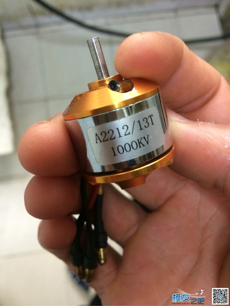

自己想diy绕线,但不知为何2212电机能绕多低kv的电机
2212电机最极限能绕多低kv的电机 电机,DIY,A2212电机电流,不知为何 作者:s3209305 3373

980KV。。。。试试不就知道了
 楼主| 发表于 2015-11-14 22:18:24 | 显示全部楼层
没机子测试kv值

得看他可以承担多大的电流了
 楼主| 发表于 2015-11-16 20:22:34 | 显示全部楼层
我要绕低kv值的,这样扭力大

听说线径越线匝数越多KV值越低,楼主可以用0.1的线单线绕满试试,不行再换线!2212电机最极限能绕多低kv的电机 电机,DIY,A2212电机电流,不知为何 作者:小冰 692

可以说没有极限
发表于 2015-11-26 23:04:11 | 显示全部楼层
理论上没有极限,但是这样并没有什么蛋蛋用, KV低了功率上不去,功率上不去何来扭力一说??
我看你的想法,推荐做14-15圈线的,KV值在800左右这样子。
