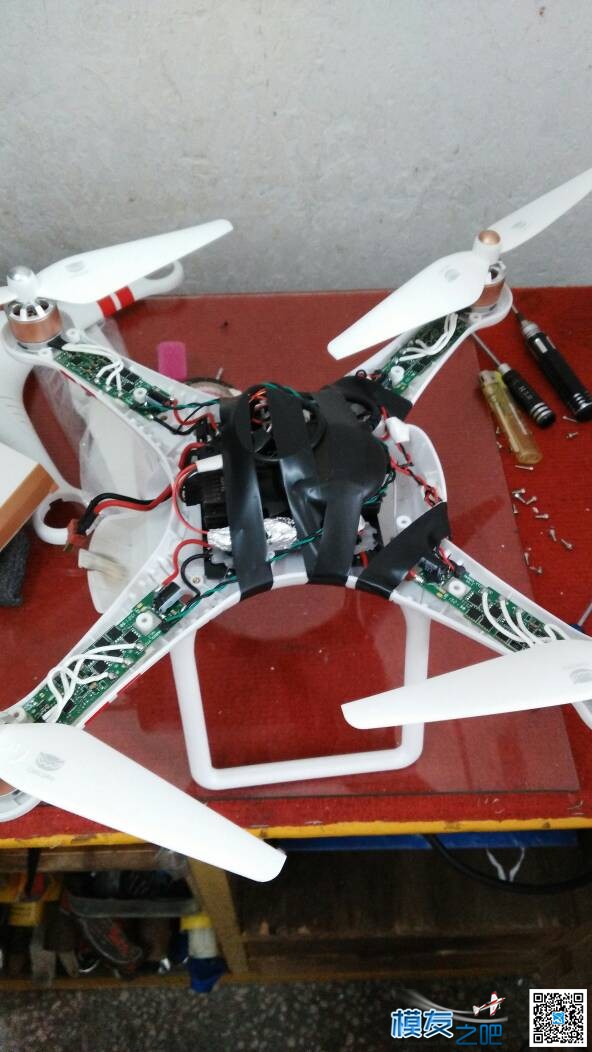

Guc 发表于 2015-11-14 14:14 山寨精灵的定点模式问题  作者:大春81 8983
没有啊,你看看模式设置错了?自己转可能是罗盘干扰,不过慢慢变大,就怪怪的了
有时会稳定一下,大多数时间都是在绕圈
 楼主| 发表于 2015-11-15 00:04:08 | 显示全部楼层
aaazzzlj 发表于 2015-11-14 14:36 山寨精灵的定点模式问题  作者:大春81 654
这个不是干扰造成的,定点绕圈,是因为你的GPS方向和实际的机头方向不一致,有夹角了。
这个叫马桶效应。

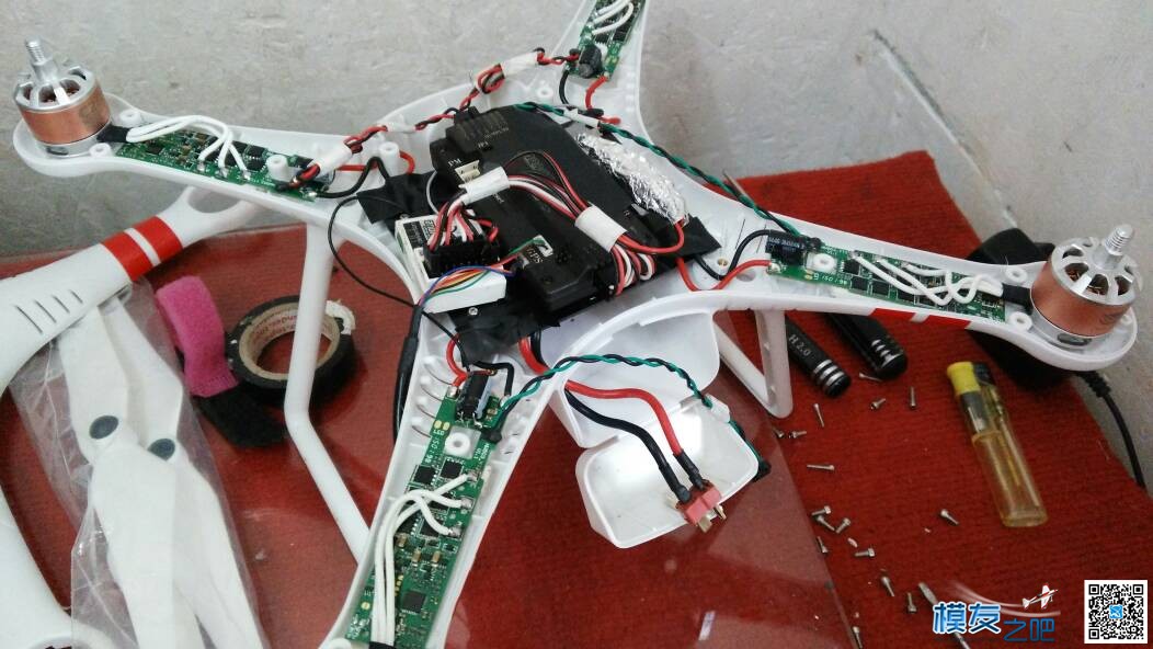

wn.wangnan 发表于 2015-11-14 19:31 山寨精灵的定点模式问题  作者:大春81 675
求内部细图
明天上

 楼主| 发表于 2015-11-15 12:34:59 | 显示全部楼层
MWC菜鸟 发表于 2015-11-15 10:14 山寨精灵的定点模式问题  作者:大春81 1944
解决了没,分享下,我之前的mwc飞控跟你的一样
解决了,不用包锡纸
 楼主| 发表于 2015-11-15 12:36:39 | 显示全部楼层
已经解决,感谢大家出谋划策,方法是不用包锡纸山寨精灵的定点模式问题  作者:大春81 586
 楼主| 发表于 2015-11-15 12:37:51 | 显示全部楼层
164281221 发表于 2015-11-14 21:05 山寨精灵的定点模式问题  作者:大春81 8098
学习了    不过能否上些内部结构   让我等学习学习
图来了
山寨精灵的定点模式问题  作者:大春81 8065
山寨精灵的定点模式问题  作者:大春81 8005
山寨精灵的定点模式问题  作者:大春81 2642
山寨精灵的定点模式问题  作者:大春81 8971
山寨精灵的定点模式问题  作者:大春81 263
山寨精灵的定点模式问题  作者:大春81 6525
山寨精灵的定点模式问题  作者:大春81 9544

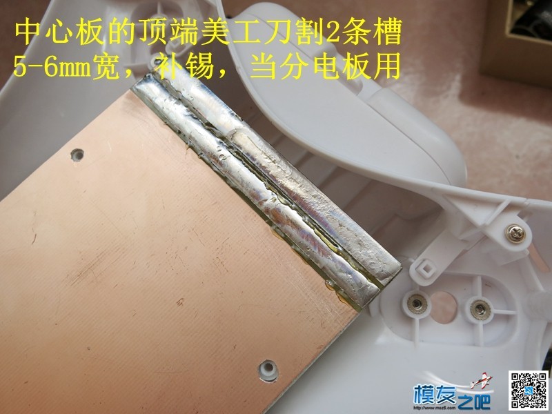

自组精灵,中心板和分电板怎么做啊

发表于 2015-11-15 16:52:02 | 显示全部楼层
xiaoyi1225 发表于 2015-11-15 13:49
自组精灵,中心板和分电板怎么做啊
很简单,如图。
山寨精灵的定点模式问题  作者:老晋 3462
