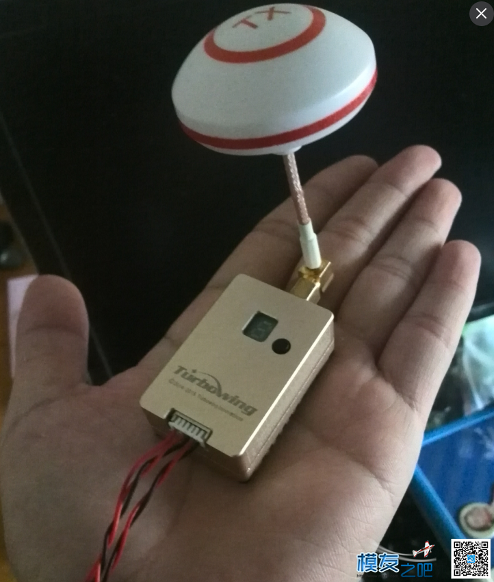

前几日在鹰眼创新的活动中 获得了 600MW图传体验名额 经过多日的测试  放出测试结果 和大家分享
测试工具  鹰眼锐视  旗舰版  14db平板  +  四叶草蘑菇     野生精灵小蚁硬挂    劣质三叶草发射  + 本期的主角    【锐鹰创新  导眼  600MW  合金图传】
锐鹰创新  导眼  600MW  合金图传 简单评测 电池,天线,图传 作者:突突 9787
锐鹰创新  导眼  600MW  合金图传 简单评测 电池,天线,图传 作者:突突 4013
锐鹰创新  导眼  600MW  合金图传 简单评测 电池,天线,图传 作者:突突 9169
发射频率: 5.6-5.9Ghz
电压输入: 7-24V
发射功率: 600mw
锐鹰创新  导眼  600MW  合金图传 简单评测 电池,天线,图传 作者:突突 8705
锐鹰创新  导眼  600MW  合金图传 简单评测 电池,天线,图传 作者:突突 7306

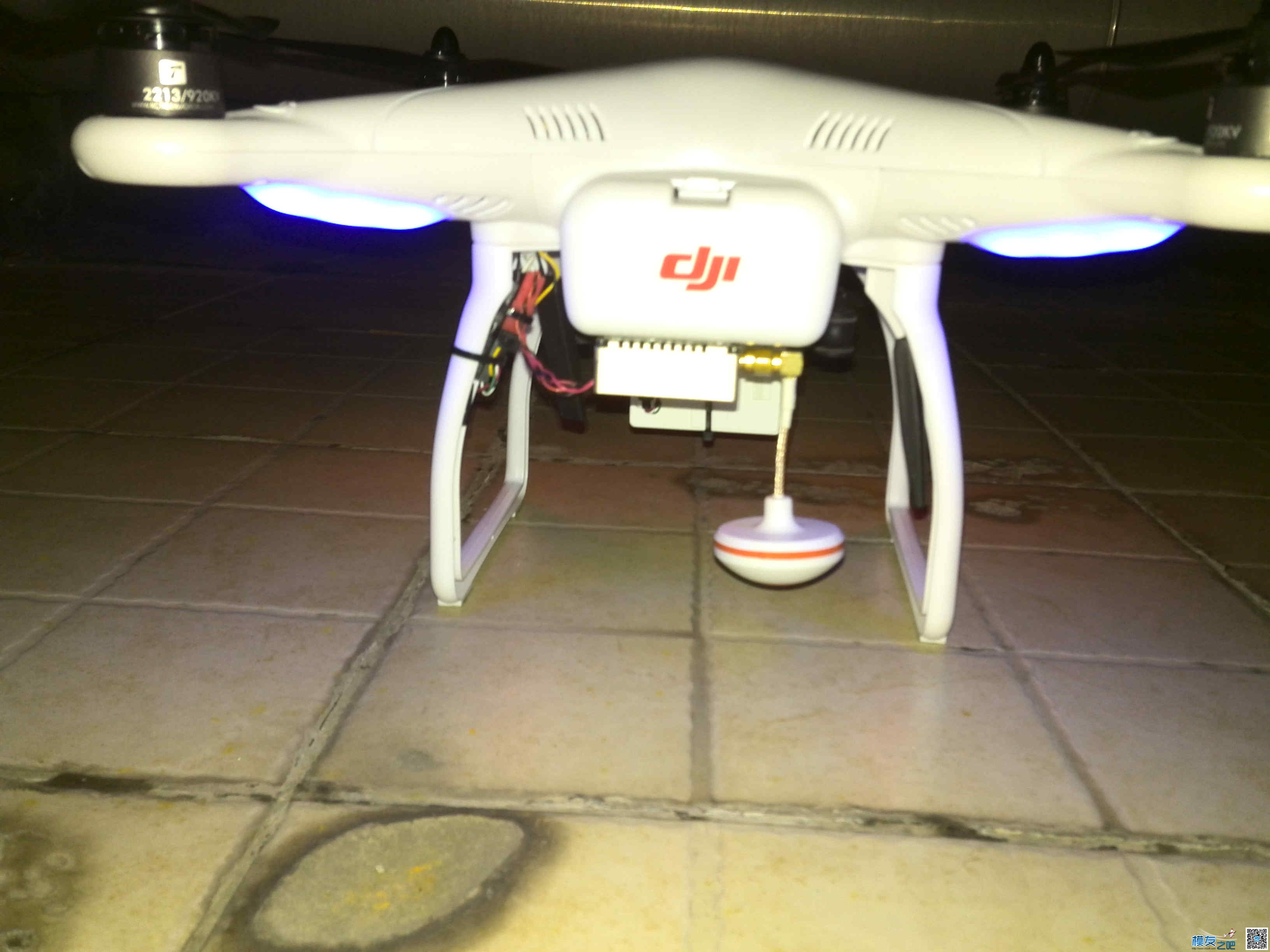

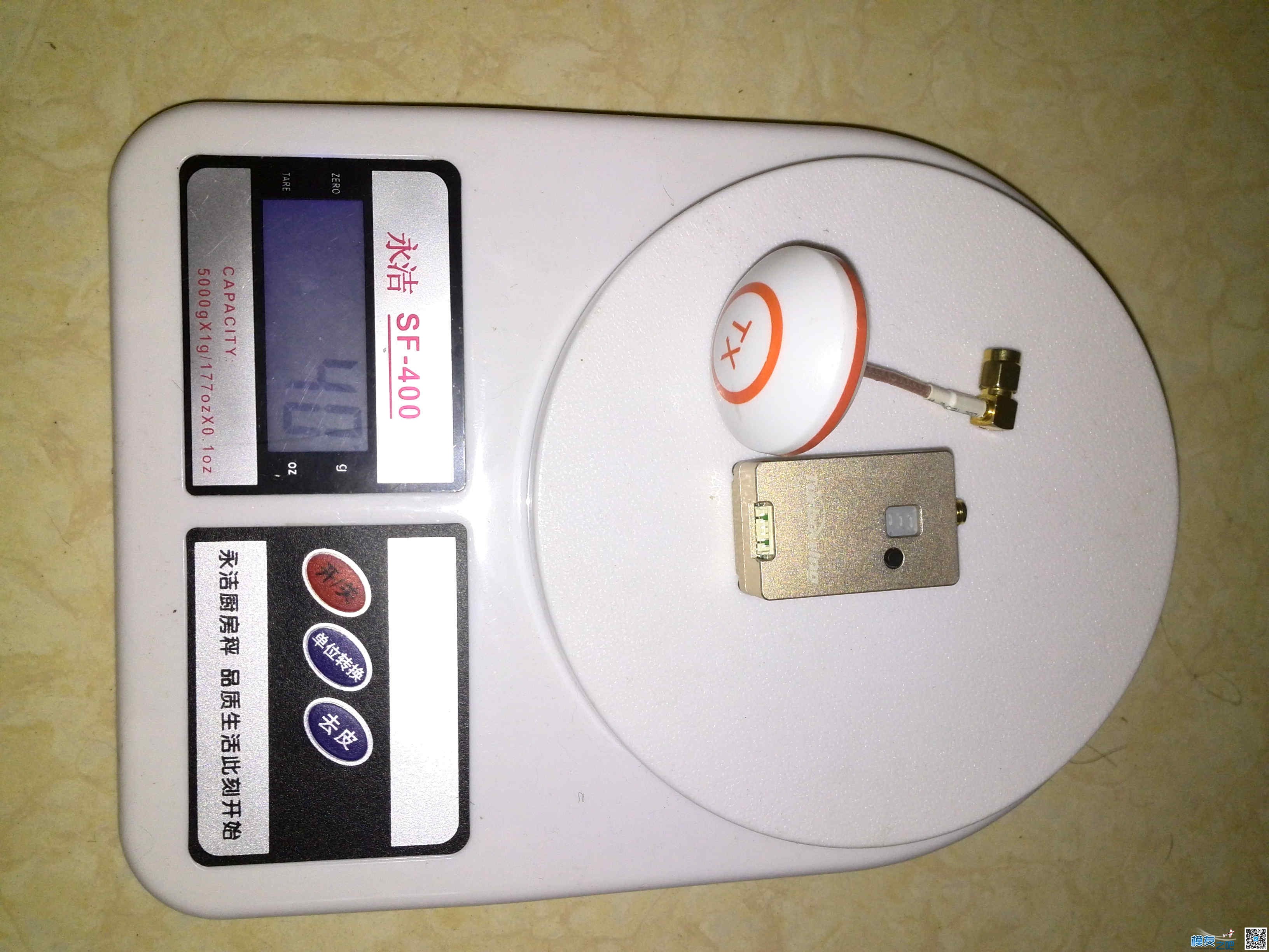

净重 30g  带垃圾三叶草 40g
锐鹰创新  导眼  600MW  合金图传 简单评测 电池,天线,图传 作者:突突 5668

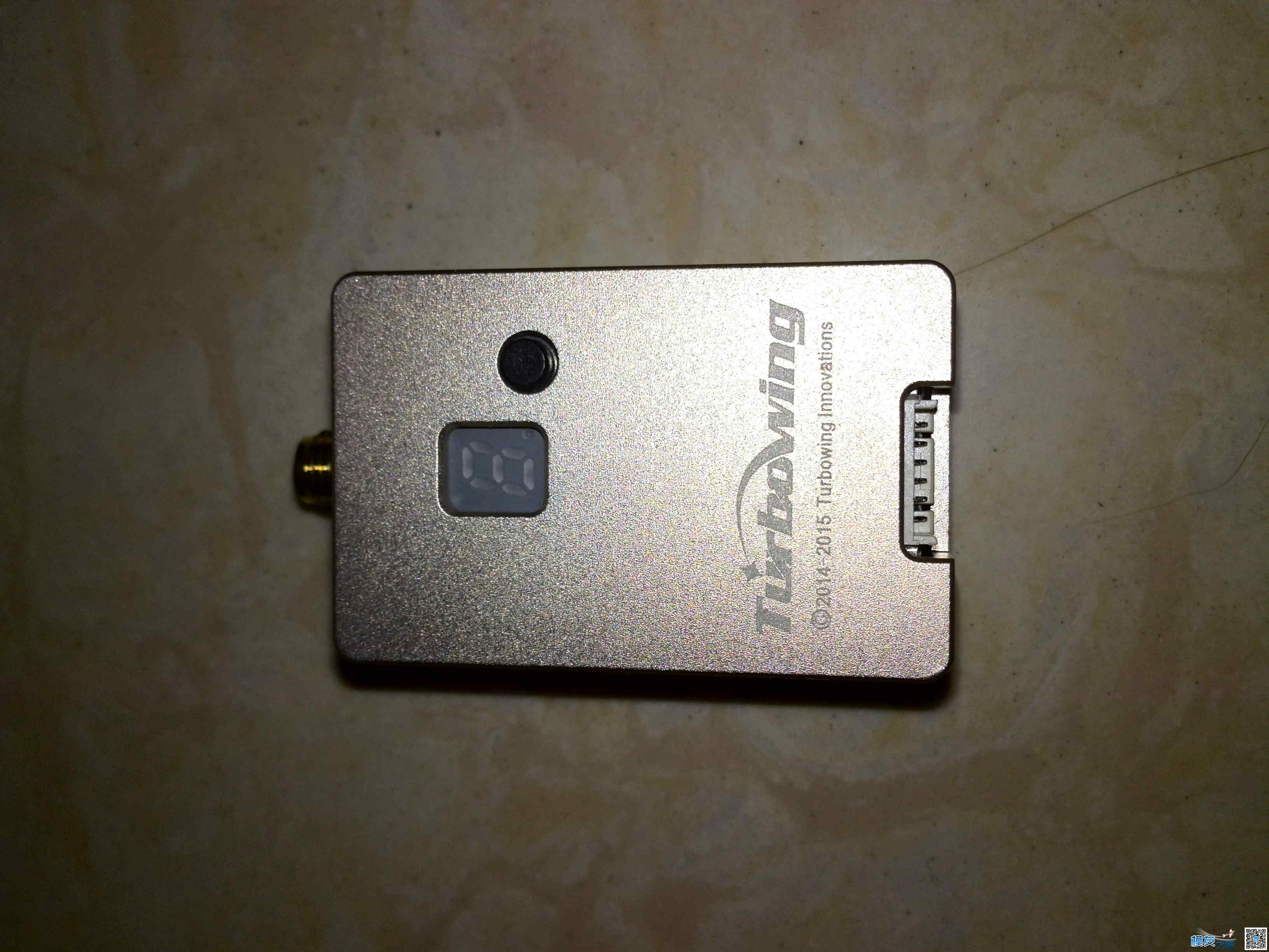

正面非常简洁 公司LOGO  一个带恢复的开关  长按可以切换 4个主频   短按切换 子频道    共32频可选 红色的数码管 非常 主频和子频切换显示 非常醒目 调试简单

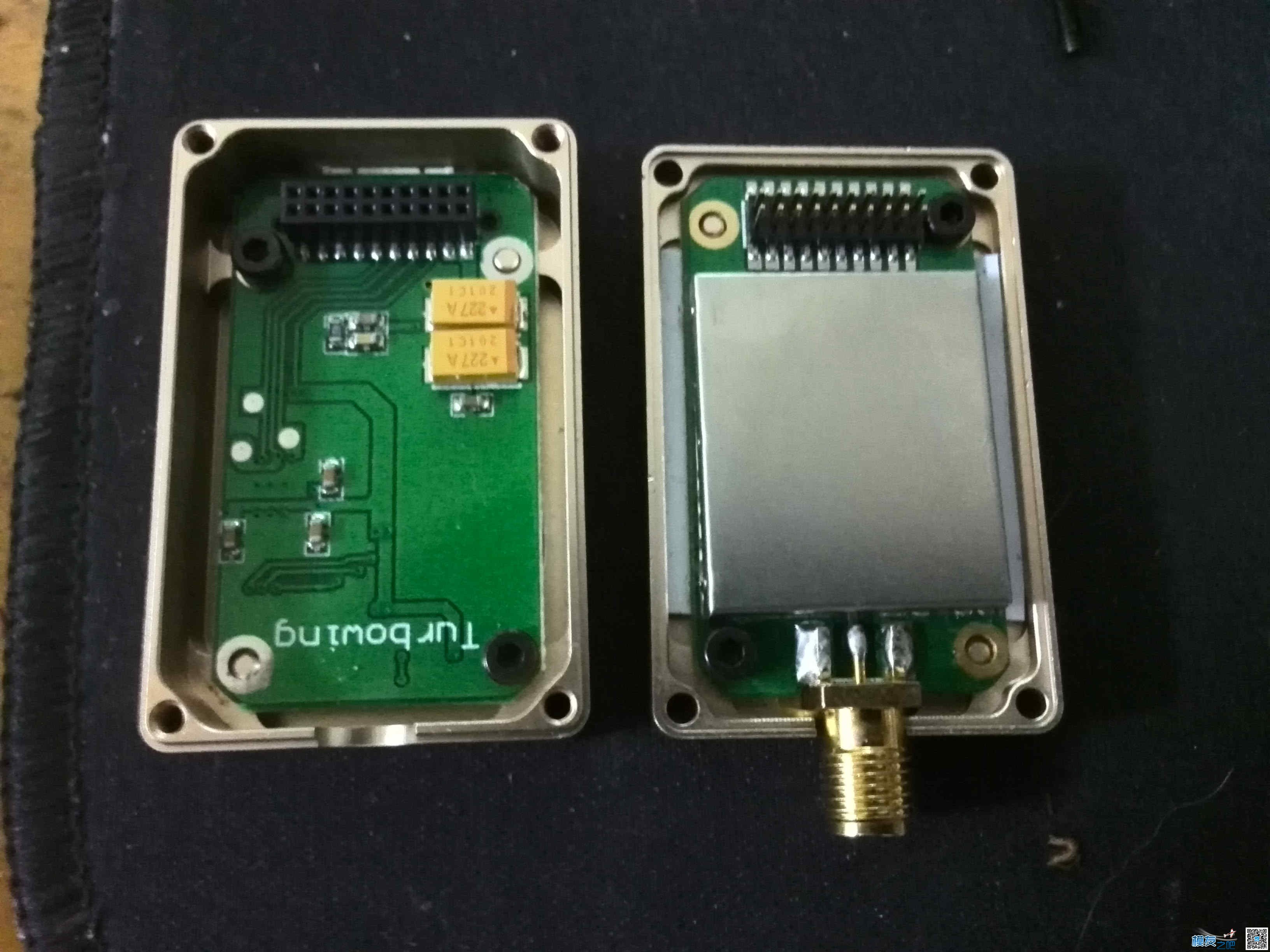

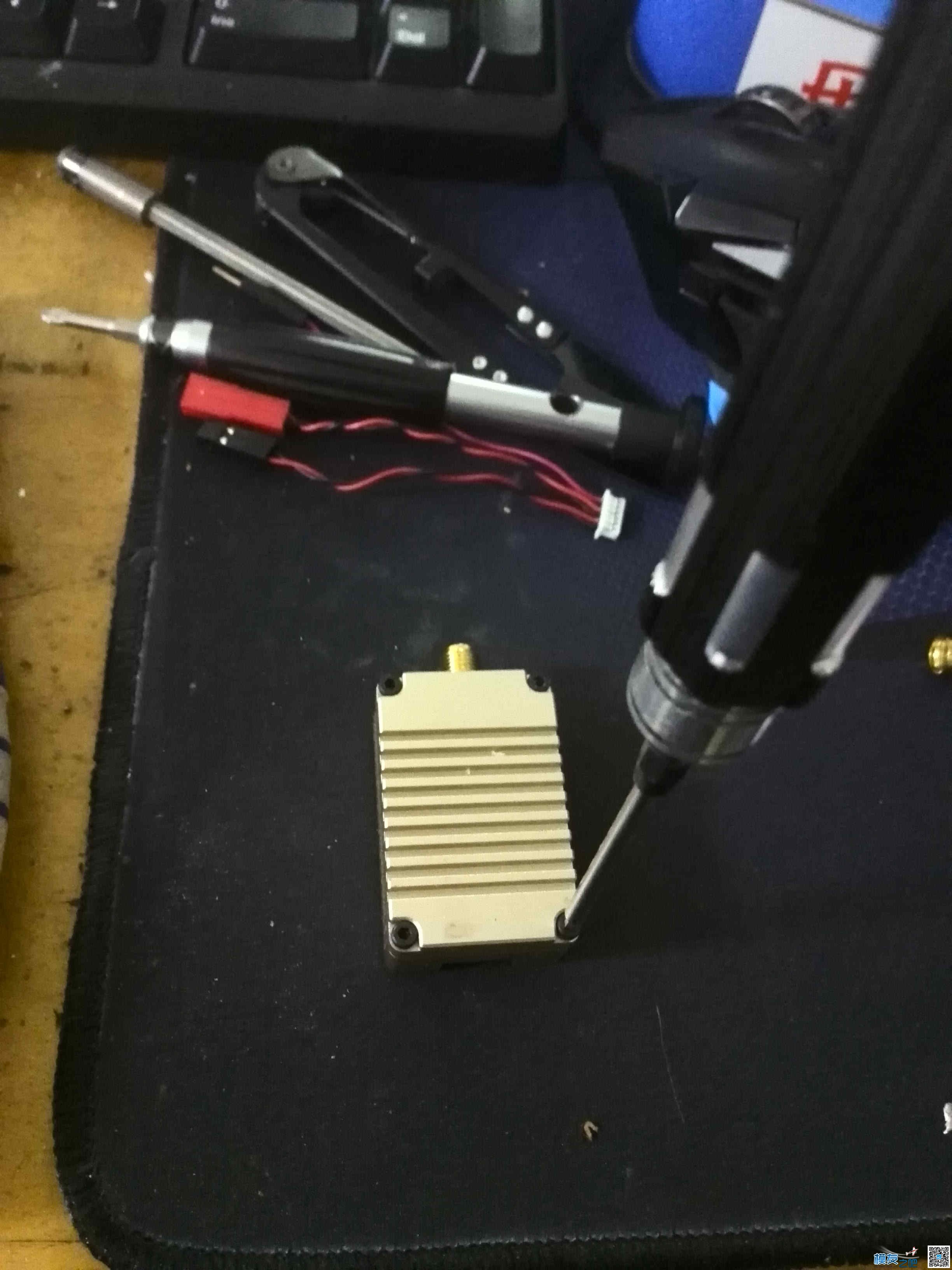

到了我最喜欢的步骤  拆 哈哈 螺丝应该是打了一些螺丝胶 拧开的一瞬间 有吱的一声 想拆这款图传 螺丝刀精度要高 锐鹰创新  导眼  600MW  合金图传 简单评测 电池,天线,图传 作者:突突 1705
锐鹰创新  导眼  600MW  合金图传 简单评测 电池,天线,图传 作者:突突 1192

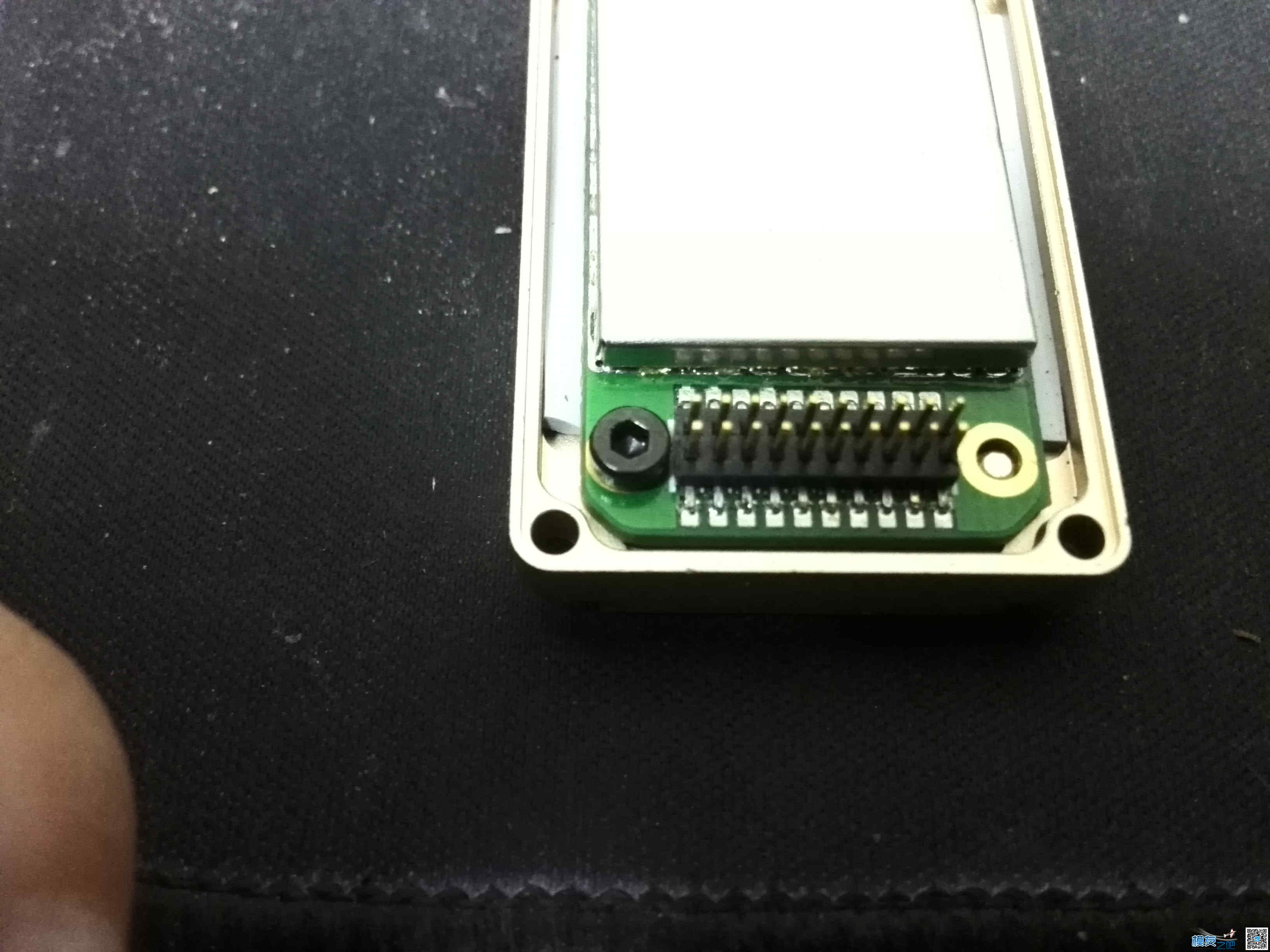

图传采用两部分 使用针孔方式来连接 这样可以保证两面都可以靠近CNC外壳 获得更好的散热效果
屏蔽罩里应该就是发射芯片 没设备 就不拆了
锐鹰创新  导眼  600MW  合金图传 简单评测 电池,天线,图传 作者:突突 5459
发射模块的一边 使用导热硅胶  厂家很用心     定位柱和螺丝加导热硅胶垫固定方式 可以保证紧贴CNC铝壳后的最佳散热效果
锐鹰创新  导眼  600MW  合金图传 简单评测 电池,天线,图传 作者:突突 6480 锐鹰创新  导眼  600MW  合金图传 简单评测 电池,天线,图传 作者:突突 1257
焊接工艺可以看得出 并非出自山寨小作坊  跟什么创兴K不是一路货 心里顿时放心了不少

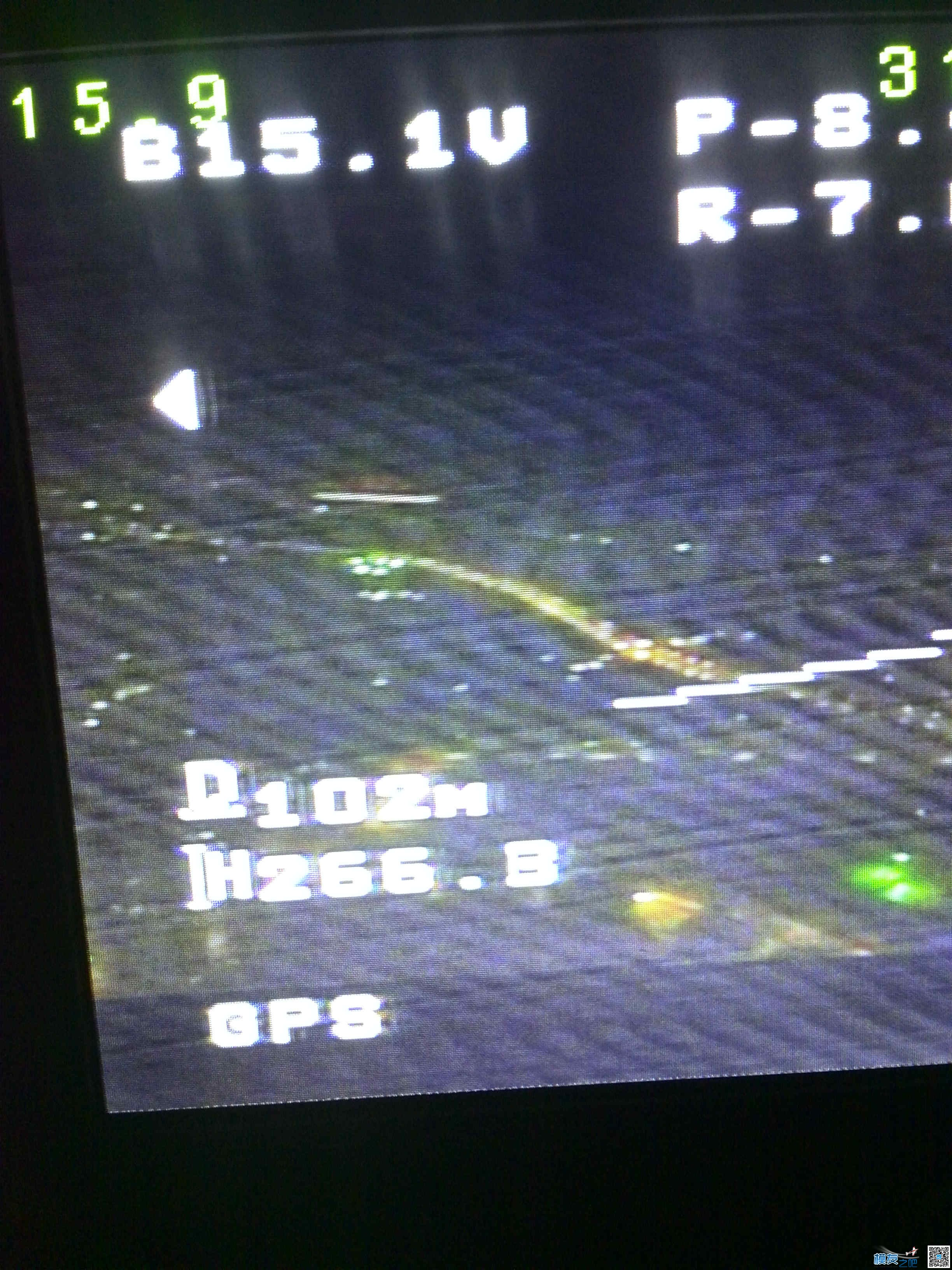

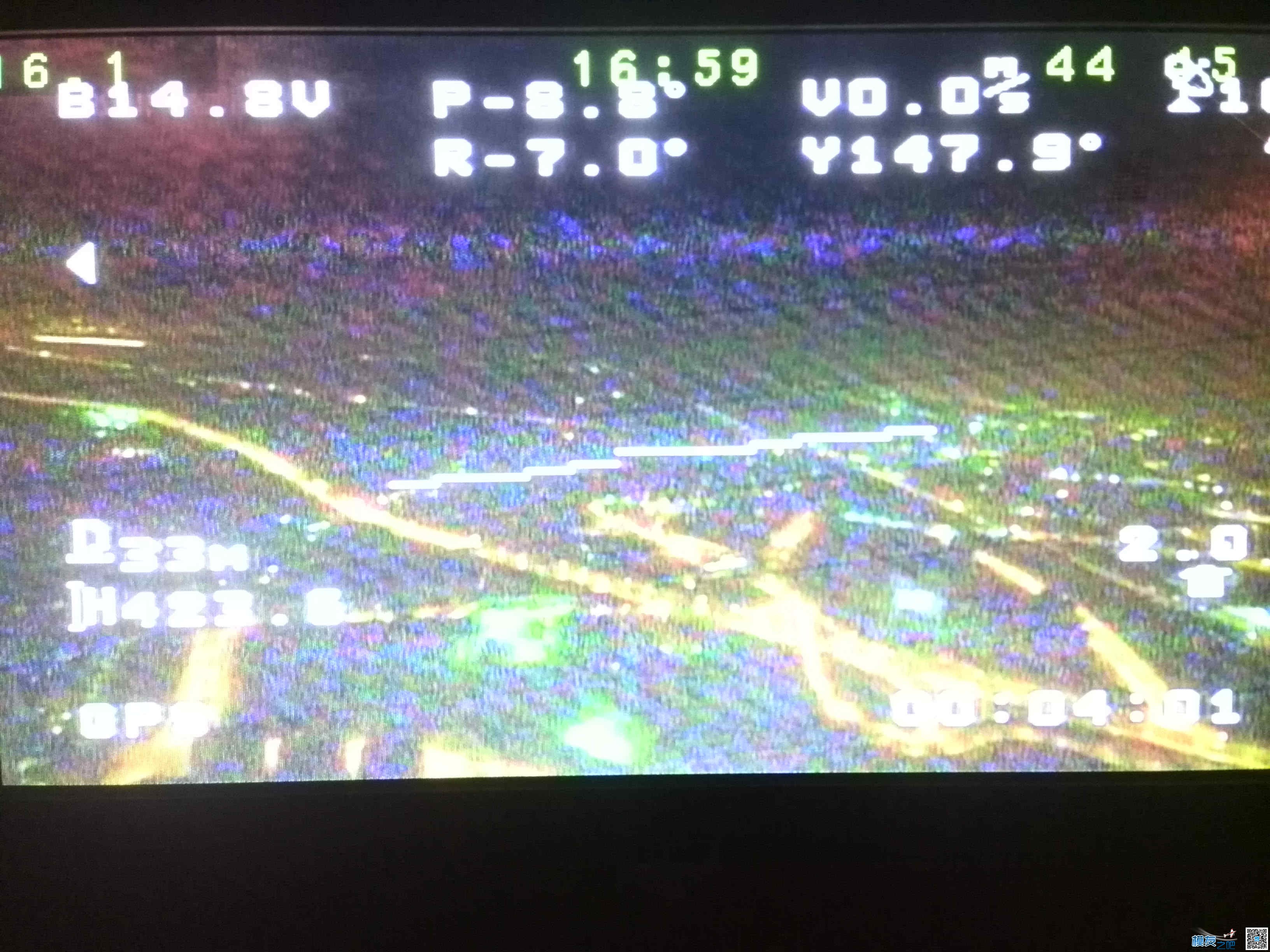

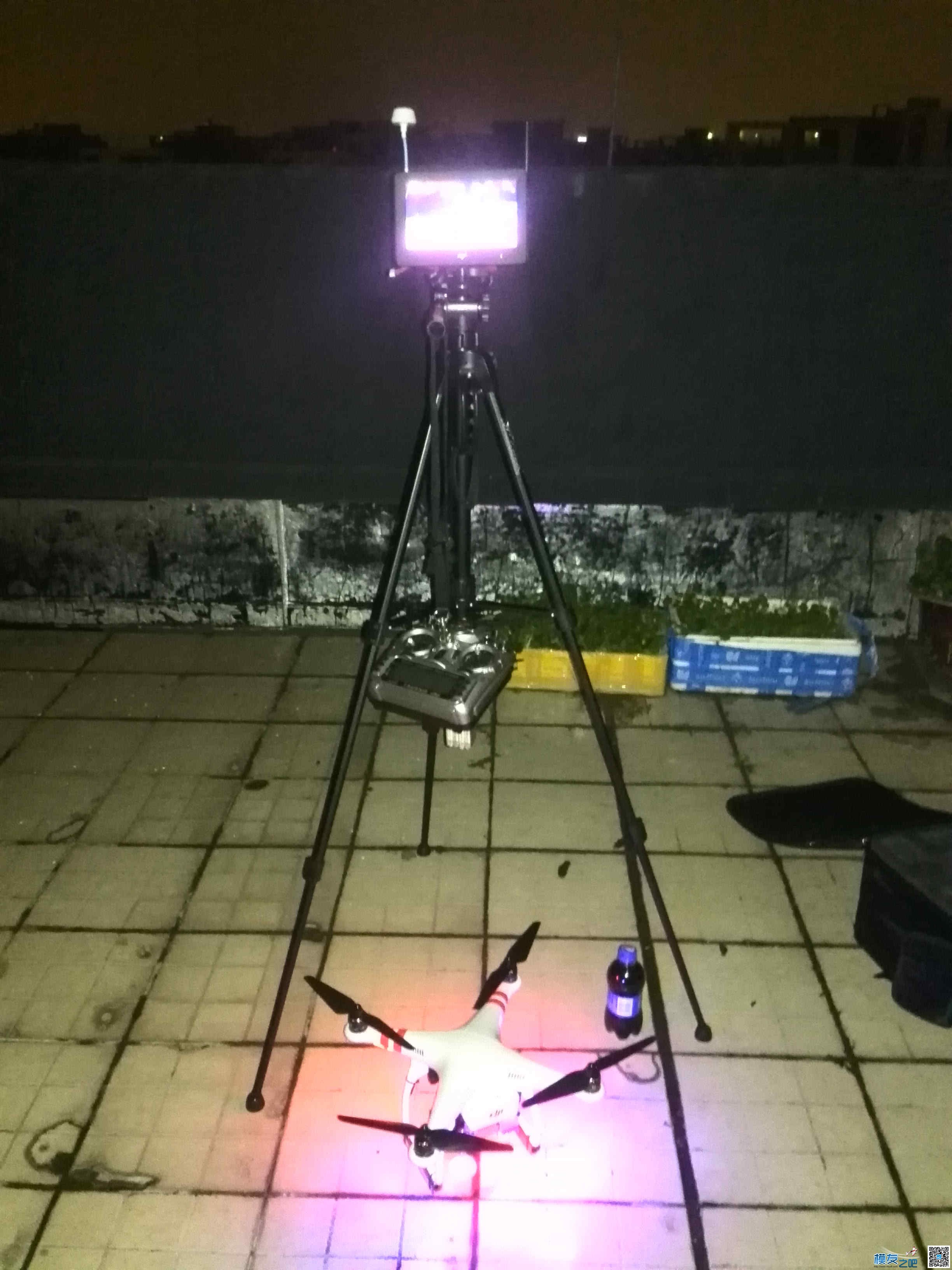

简单飞了一下 电池不是很给力  飞到500高度  就没有继续了  全程很流畅   无雪花  可惜 这次500米的拉距 没有使用DVR记录 也没有录像 锐鹰创新  导眼  600MW  合金图传 简单评测 电池,天线,图传 作者:突突 3094
下面贴出  400米拉距的小蚁视频和DVR录像  硬挂 效果不是很好  大家理解   我在追求最纯粹的飞行  锐鹰创新  导眼  600MW  合金图传 简单评测 电池,天线,图传 作者:突突 2029
