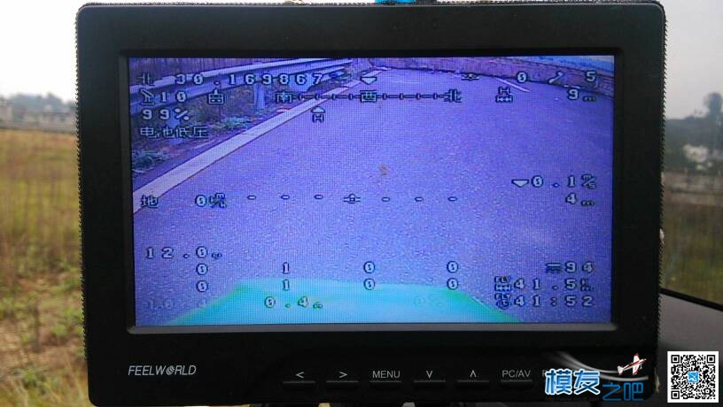

飞行30-40分钟才飞6公里?我40多分钟飞了41.5公里
冲浪者x8的穿云,怎么配置? 无人机,摄像头,模拟器,冲浪者,接收机 作者:黑蚁军团 5706
发表于 2015-11-12 22:42:40 | 显示全部楼层
飞天熊猫 发表于 2015-11-12 22:38 冲浪者x8的穿云,怎么配置? 无人机,摄像头,模拟器,冲浪者,接收机 作者:神经病 6373
那时我图传不行,到6公里远就雪花的不行了,40分钟都是在转圈圈,你说总里程吧,我说的距离
