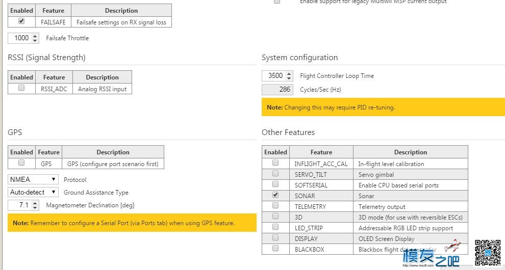

泡泡老师看完您的NAZE32教程我自己在PWM连接超声波不正常!用USB数据线连接电脑另一头连接飞控,飞控输出第5、6通道连接超声波,在第五通道给超声波供电。但是在CF软件里超声波数据就是显示不正常求解,是不是我哪里设置的不对。如图

试超声波要上电池,飞控要放平面,不能上下颠倒
我今天回家上电试试
