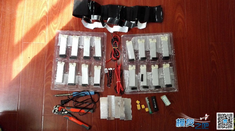

我刚组了两块,配件淘宝上搜HRB电池,他家专做电池,也卖热缩膜,接线板,平衡头

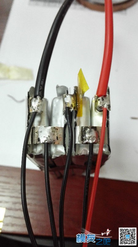

C数是最大电流除以容量。并联容量大了,C数不变,最大电流大了。不用电路板,直接电池电极接焊就行,不过烙铁功率要大点,焊的时候注意安全,容易短接。想自己做电池  请教点最基本的问题 电池 作者:Guc 9502

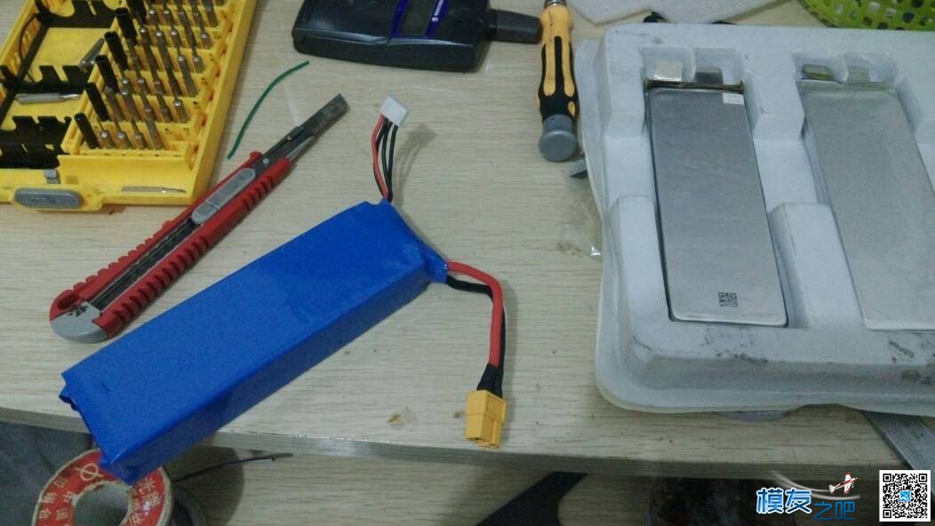

发表于 2015-11-6 17:29:12 来自手机 | 显示全部楼层
我的组好了wechat:lang_wechat_threadmessage

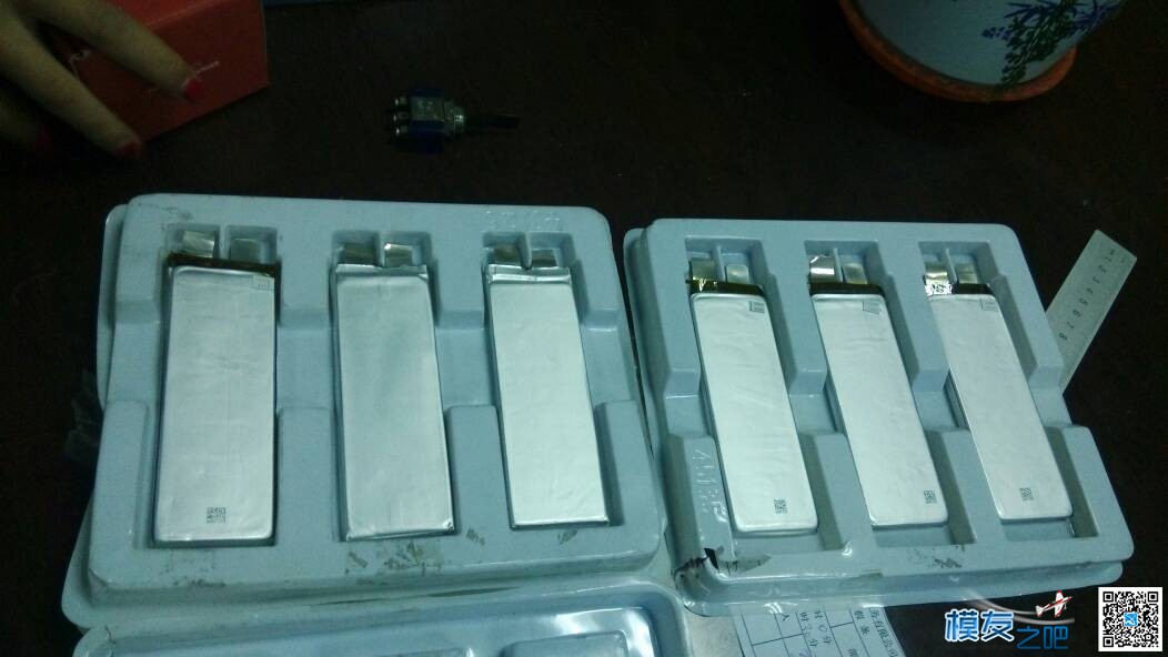

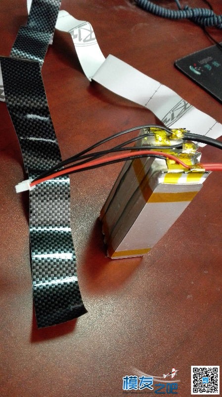

想自己做电池  请教点最基本的问题 电池 作者:yaozicao 9773
想自己做电池  请教点最基本的问题 电池 作者:yaozicao 9912
想自己做电池  请教点最基本的问题 电池 作者:yaozicao 2355
想自己做电池  请教点最基本的问题 电池 作者:yaozicao 2957
