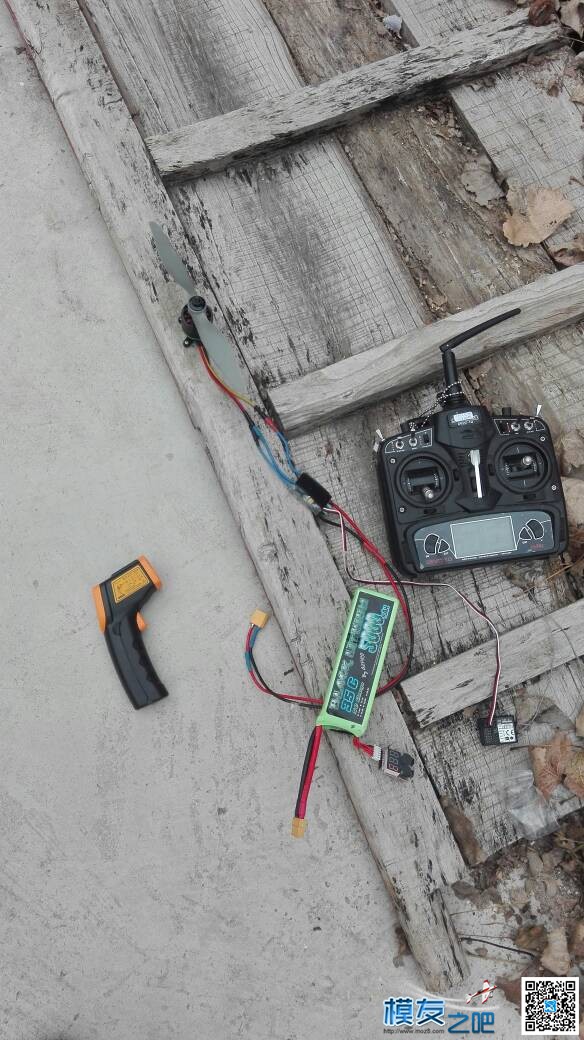

上次停车事件,厂家说电机螺丝拧不掉'没法换定义。停车原因认定问电调高温保护。
换了丹锂2814kv1050 9*6仿apc桨  铂金30a ptk4s5000 35c电池
担心电调再次出问题所以进行一次测试。
在旧门板上打孔'扩孔,安放电机,周围杂物清除。安置电机,连接设备。

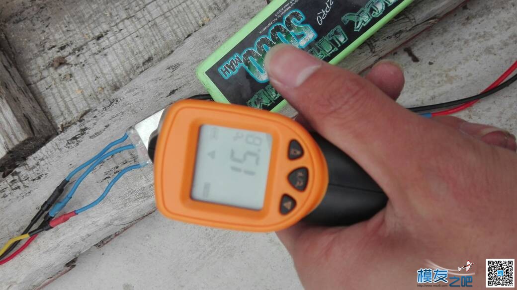

测温用的红外线测温仪。精度一般般。
电调全油门32摄氏度左右'根本不用担心高温,内置机身里应该也不会多高~毕竟冬天了。
昨天稳度是17摄氏度。
视频???电脑没网穿不了,我传快手试试。’

电调裸露就在桨旁边风冷非常强劲,装飞机上除非你这个电调也是外置放桨边上,如果机身内的话散热效果是会差了非常多。不过呢~~按这个配置合理理论上不应该出现过热的
发表于 2015-11-2 17:19:38 | 显示全部楼层
电调发热不行改大点散热片
